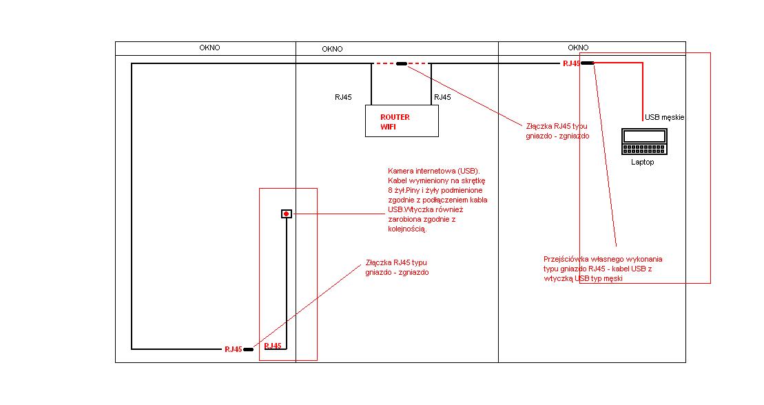

    Wątek dotyczy możliwości wykorzystania kabla sieciowego (8 żył) dla przedłużenia połączenia i transmisji obrazu ze zwykłej kamery USB.
    Załączam prosty rysunek obrazujący w jaki sposób miałoby działać wspomniane połączenie.Cała ilustracja przestawia docelowe działanie w teorii a dwie zakreślone części połączeń,które są połączone bezpośrednio ze sobą działają w praktyce bez problemu.
    Cel pomysłu - monitorowanie skrajnego pokoju dziecka,przebywając w drugim skrajnym.
    Problem - po podłączeniu całości zgodnie z rysunkiem kamera nie nadaje obrazu poza świecącą diodą informującą o zasilaniu.Dodatkową informacją o problemie jest wyskakujący co chwilę "dymek" w XP, o treści: " nie rozpoznano urządzenia USB ".
    Pytania - czy ktoś próbował takiej metody ewentualnie w czy tkwi problem.
    pozdrawiam.

    Absolutnie zbyt długi kabel USB - specyfikacja zakłada max 5m na kablu "nieaktywnym". Dodatkowo, kabel pewnie nieekranowany i zbiera wszystko jak leci.
    Zainteresuj się czymś takim http://sklep.avt.pl/p/pl/486875/extender+usb+do+60m+po+skretce.html

    Ja bym się tak nie spieszył. Kamery USB bardzo nie lubią przedłużaczy, nawet aktywnych.
    Możesz spodziewać się braku stabilności, pracy na najniższych parametrach obrazu, problemu z rozpoznawaniem urządzenia przez komputer.
    Za 200-300 zł kupisz obrotową kamerę IP Wi-Fi, klon Foscam-a lub coś podobnego.
    Jakość nie powalająca ale porównywalna z jakością kamery USB.
    Do monitorowania pokoju dziecka wystarczy.

    Zastanawia mnie fakt tego przedłużacza USB,skoro ma zapewnić "przedłużenie" to dlaczego ta kamera może kuleć.Czy te problemy są z góry pewne bez względu na jakość/cenę takowego przedłużacza?
    Trzeba uważnie czytać opis produktu. Jest napisane "USB z prędkością do (12 Mbit/s)". Obrazek 640x480 niekompresowany w formacie YVU (najbardziej typowy) zajmuje prawie 5Mbit. Czyli teoretycznie przez wspominane łącze kamera może przesłać do 2 klatek VGA na sekundę. Oczywiście wszytko w założeniu, że projektanci kamery uwzględnili pracę z tak małymi prędkościami.
    Czy dobrze rozumie?Po zastosowaniu przedłużacza otrzymam obraz poklatkowy a nie płynną transmisję z kamery?

    Można jedynie stwierdzić, że parametry urządzenia nie pozwalają na uzyskanie obrazu płynnego.
