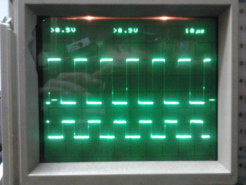

    #9 11608263
    conan02
    Poziom 30  
    Posty: 913
    Pomógł: 174
    Ocena: 91
    Tak, wygląda na sprawny, nie widac "zwisów" na przebiegu, czyli wyjścia driverów dają impulsy push-pull do sterowania bramek MOS. Jest szansa, że przeżyły strzał po przebiciu bramki i spaleniu rezystora R207.
    Warto by było też, mając oscyloskop sprawdzić przebieg na wyjściu mostka MOSFET: dren Q205 w stosunku do masy, czy przebieg jest symetryczny w czasie "zapłonu" - wtedy jest największe wypełnienie impulsów PWM.
    Co jeszcze mogło nawalić, kondensatory sprzęgające trafo z masą - na nich nie powinno być znaczącej amplitudy impulsów, jeśli jest to straciły pojemność, rzadko się zdarza, ale bywało.
    Jeśli wszystkie elementy w obwodach sterowania są sprawne to jeszcze zostają obwody kontroli prądu i napięcia.
    Następny punkt programu: napięcia sprzężenia zwrotnego zabezpieczeń, napięciowe - węzeł R221/C221 - powyżej 2,0V przepięcie (przerwa w obwodzie świetlówki) i prądowe - węzęł D210/C226/R232 - poniżej 1,3V - brak prądu w obwodzie świetlówki.
    Dla ułatwienia datasheet układu: BIT3713

  • #10 11629620
    DJ Davi
    Posty: 743
    Pomógł: 16
    Ocena: 54
    Sprawdziłem te kondensatory sprzęgające trafo z masą i pojemności są zgodne z schematem. Elementy w układzie kontroli też pomierzone i są sprawne . Dodam, że po tym 1 sekundowym starcie przetwornica się restartuje. Wygląda na chwilowe zwarcie. Dzieje się też tak gdy trafo jest wylutowane , stąd też zaczynam jednak podejrzewać uszkodzenie IC. Po podłączeniu do zewnętrznego źródła o napięciu 16V inwerter rusza , lecz tranzystory się bardzo szybko grzeją . A napięcie wyprodukowane przez trafo jest zbyt niskie bo świetlówki świecą ok 40% mocy.
    Jutro zrobię jeszcze pomiary na wyjściu mostka MOSFET i zobaczymy co z tego wyjdzie.
