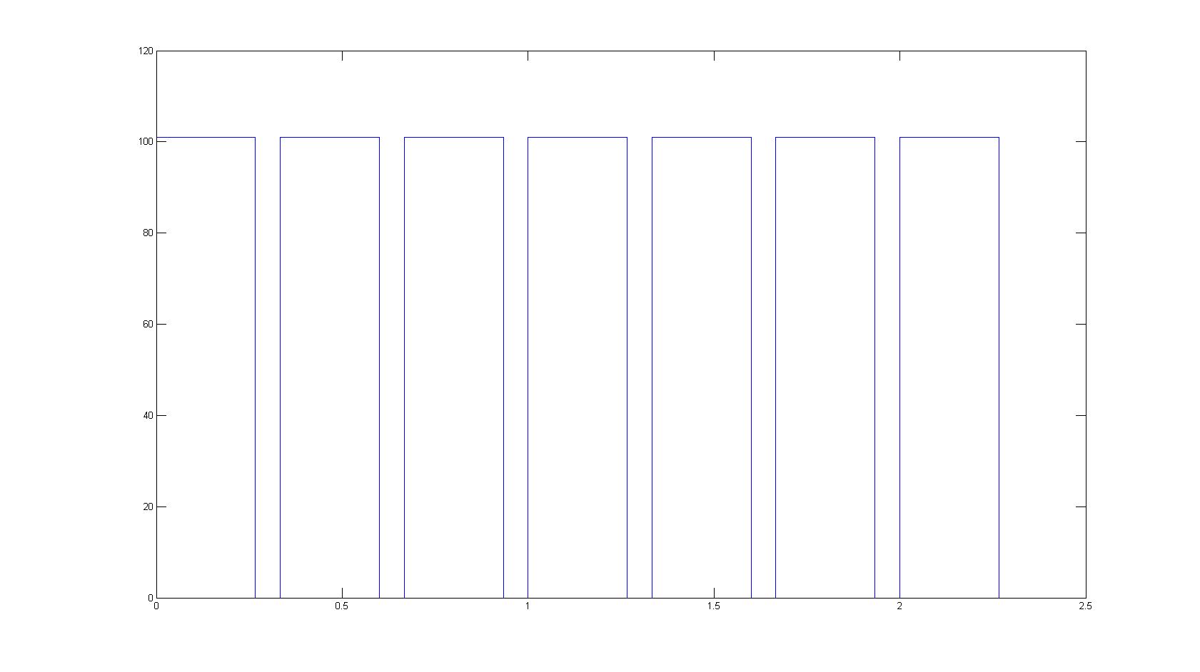

[MATLAB] Dlaczego sygnał prostokątny generuje dodatkową składową?

    Strasznie namieszałeś z pytaniem.
    Skoro częstotliwość wynosi 3 Hz, to w jednej sekundzie powinno być 3 okresy sygnału.
    Okres to nie jedna sekunda trwania sygnału.
    Teraz sobie policz:
    na jedną sekundę przypada 20k próbek
    na jeden okres przypada 20k / 3 = 6667 próbek (zaokrąglenie!!!)
    U Ciebie, tmpA + tmpB = 6666 więc brakuje Ci jednej próbki w okresie.
    Mimo wszystko, trochę niefortunny przykład podałeś, bo masz dzielenie przez 3 więc nie dzielisz ilości próbek bez reszty tylko z zaokrągleniem.
    MZ powinieneś kontrolować 'k' częściej niż przy jednym okresie.

    ruido napisał:
    No tak, w końcu $$t_{p}=\frac{1}{f_{p}}$$ i czas trwania okresu jest wyrażany w sekundach. Rzeczywiście trochę namieszałem. Teraz już bardziej to rozumiem.
    Zamiast kontrolować k pętlą while po prostu wykonaj tą pętle T*fp razy
    czyli lepiej będzie zastosować
    for k = 1 : T*fp
    end

    trochę za szybko odpowiedziałem, bo nie zwróciłem na pewne rzeczy uwagi.
    Sygnał musi się kończyć na T*fp próbce, a jeden obrót pętli to jeden okres czyli fp/f (ilość próbek na sek. / ilość okresów na sek.)
    w takim razie możesz kontrolować pętlę główną tak:
    for JakasZmienna = 1 : fp/f  : T*fp
    end
    Teraz powinno działać.
