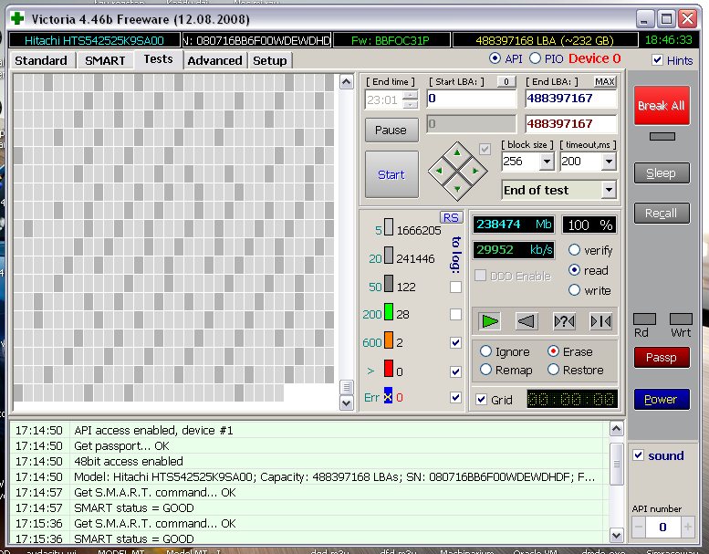

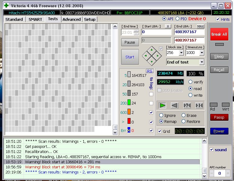

    Mam w laptopie dysk twardy Hitachi HTS542525K9SA00. Jako, że były błędy na dysku, zerknąłem na SMART i nie napawa on optymizmem. Zrobiłem więc kopię posektorową przy pomocy ddrescue - także dane mam w większości zabezpieczone i do najważniejszych mam dostęp. Pytanie moje jest następujące, czy jeśli SMART raportuje w ten sposób (załączam poniżej) to można ratować ten dysk czy to już po prostu jego koniec i nie ma sensu robić żadnych remapów/zerowań?

    #2 11609509
    linuks
    Spec od komputerów
    Posty: 10981
    Pomógł: 1473
    Ocena: 491
    Wyzeruj i remap można robić. Jeszcze nie ma realokowanych sektorów.

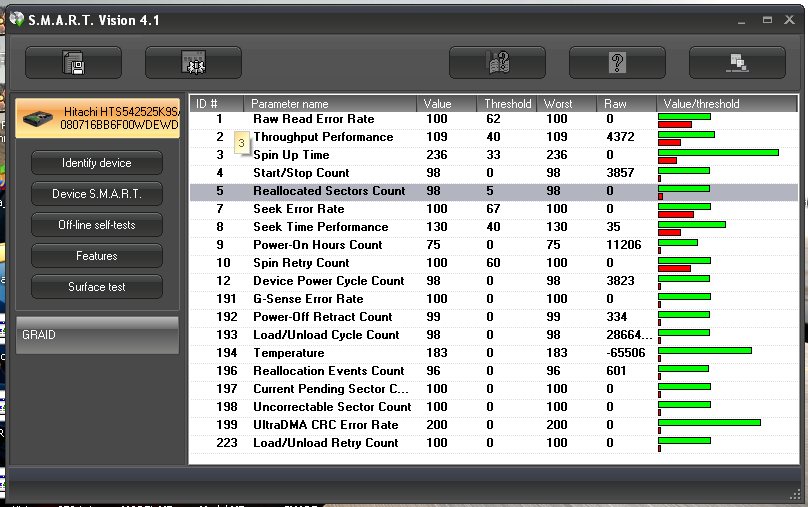

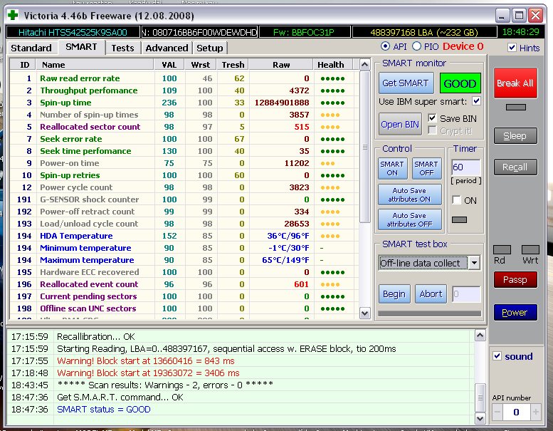

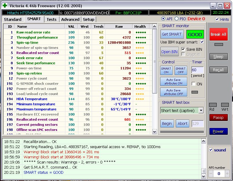

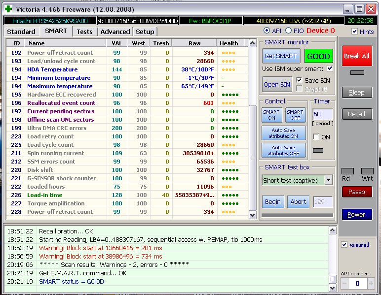

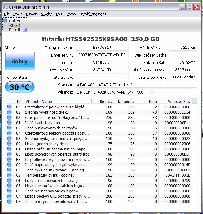

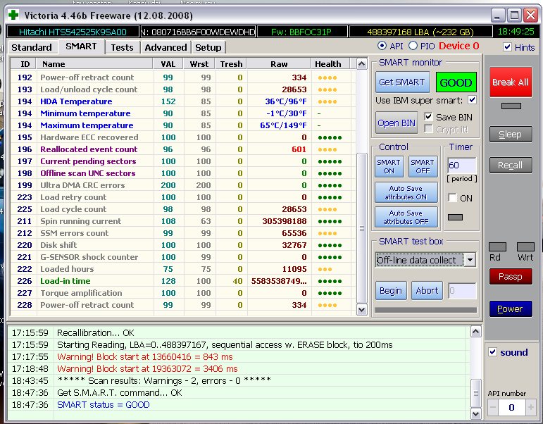

  • #3 11612868
    ZDV12
    Posty: 148
    Pomógł: 14
    Ocena: 8
    Dzięki kolego, Twoja podpowiedź była jak najbardziej trafna. Przy pomocy MHDD 4.6 dokonałem z DOS'u najpierw zerowania całego dysku, potem remapu. Sprawdziłem SMART i niestabilne sektory zniknęły:

    Witam ponownie,
    Jako że dysk nie daje mi dalej spokoju znów zwracam się do Was. Niestety z partycji recovery nie udało mi się wgrać Visty. Proces staje cały czas w tym samym miejscu. Okazało się, że problemem mogą być bad sektory (tak wynikało z opisu numeru błędu). Zrobiłem zatem chkdsk i okazało się, że są jakieś problemy. Więc ponownie wyzerowałem dysk w MHDD (tym razem komendą erase, a nie poprzez 2xF4) i wyzerował prawidłowo cały HDD (nic na nim nie było), zrobiłem remap i pojawiły się już problemy (sektory oznaczone jako bad sektory), znów w Current Pending Sectors wartość z 0 wskoczyła na kilkadziesiąt. Operację powtarzałem kilkukrotnie. SMART po zerowaniu był ok, po remapie znów Current Pending Sectors było dalekie od zera. I tak w kółko - co najlepsze - za każdym razem były to inne sektory. Raz na jednym nawet MHDD się zawiesił (podczas remap) podając błąd UNCR. Po kolejnym włączeniu komputera + MHDD ten sektor był już ok.
    Pamięć RAM w tym laptopie jest OK. Testowana kilkoma programami. Przełożyłem zatem ten dysk do mojego komputera stacjonarnego. Uruchomiłem Victorię i sprawdzając SMART zamarłem:
    Czy warto ratować dysk Hitachi HTS542525K9SA00 z błędami SMART?
    Jest inny niż ten który pokazuje MHDD gdy dysk jest wpięty w laptopie (a w dodatku tragiczna jest wartość Reallocated Sector Count - mimo iż Victoria pokazuje status dysku Good). Uruchomiłem w Victorii Scan+Erase i oto wyniki:
    Sprawdziłem po tym raz jeszcze SMART:
    Czy warto ratować dysk Hitachi HTS542525K9SA00 z błędami SMART? Czy warto ratować dysk Hitachi HTS542525K9SA00 z błędami SMART?
    Zrobiłem Remap:
    I raz jeszcze SMART:
    Czy macie jakieś sugestie skąd te zmiany w SMART? I jak mam traktować ten dysk? Jako uszkodzony czy to laptop (zasilanie/kontroler) sprawiają problemy? Temperatury w laptopie w normie. Zasilanie (wtyczka) jest stabilnie osadzona. RAM OK.
  • #8 11640177
    helmud7543
    Posty: 12624
    Pomógł: 1216
    Ocena: 1563
    Tym razem ujawniło się fizyczne uszkodzenie dysku. Do wymiany. Nie wiem tylko jaka jest natura uszkodzenia - wędrujące błędy odczytu sugerują problem z głowicą ale tu pewności nie mam.
  • #9 11640748
    ZDV12
    Posty: 148
    Pomógł: 14
    Ocena: 8
    Bez wyłączania komputera, po skanowaniu w Victorii status SMART nie zmienił się, wyłączam Victorię, włączam SMART Vision i...
    Pozostaje pytanie, któremu programowi mam wierzyć jak każdy pokazuje to na co ma ochotę? Chodzi mi o parametr Reallocated Sector Count.
  • #10 11640794
    artaa
    Posty: 15069
    Pomógł: 1814
    Ocena: 1693
    Przecież oba pokazują 0??
  • #11 11640839
    ZDV12
    Posty: 148
    Pomógł: 14
    Ocena: 8
    Tak kolego, a Victoria powyżej?
  • #13 11642650
    helmud7543
    Posty: 12624
    Pomógł: 1216
    Ocena: 1563
    "Jako że dysk nie daje mi dalej spokoju znów zwracam się do Was. Niestety z partycji recovery nie udało mi się wgrać Visty. Proces staje cały czas w tym samym miejscu. Okazało się, że problemem mogą być bad sektory (tak wynikało z opisu numeru błędu). Zrobiłem zatem chkdsk i okazało się, że są jakieś problemy." - to nie wina błędnego odczytu w Victorii. Albo jakiś pin na elektronice dysku lub na płycie głównej nie łączy albo pada firmware dysku.
  • #14 11647304
    ZDV12
    Posty: 148
    Pomógł: 14
    Ocena: 8
    Do kolegi artaa:
    PM pokazuje parametr 05 z wartością zero, to samo program Smart Vision. Także Victoria coś myli w odczycie.
    Do kolegi helmud7543:
    Twoje rokowania mnie martwią, jest to dysk SATA więc ciężko w nim obłamać pin, na płycie głównej wszystko jest ok, tym bardziej że był podpinany pod dwie. Mało tego laptop nie nosi śladów upadku a dysk był w nim przykręcony. Także uszkodzenie fizyczne odpada i obawiam się, że jest to druga opcja którą wymieniałeś czyli padający firmware - domyślam się, że nie bardzo jest jakiś sposób aby ten firmware (nie wiem czy chodzi o SA czy o jakiś czip na PCB) reanimować? Albo chociaż sprawdzić jego poprawność?
  • #16 11649051
    pidar
    Posty: 11355
    Pomógł: 1569
    Ocena: 3580
    "196 Reallocated_Event_Count 0x0032 097 097 000 Old_age Always - 552" -> teraz mamy 601 (96)!
    Włącz na stałe (sprawdź) obserwację tego parametru w programie S.M.A.R.T Vision Ver.4.1.
