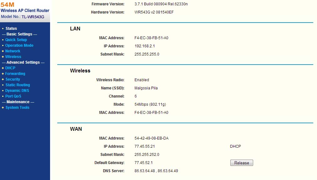

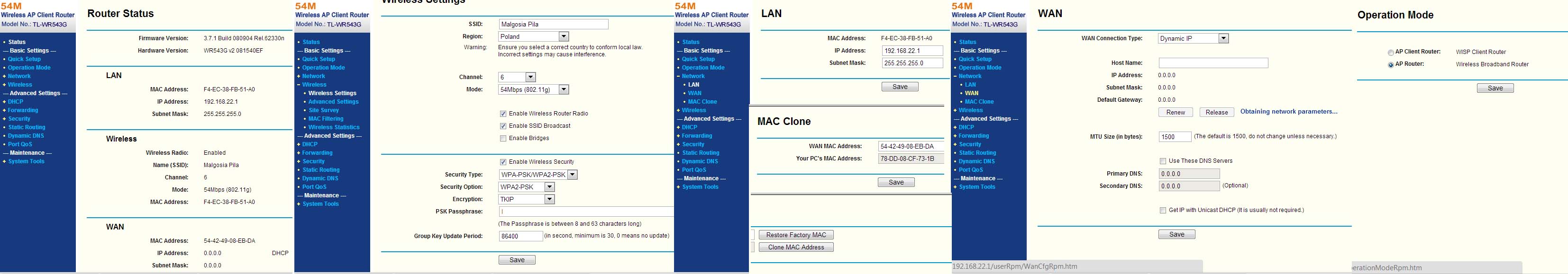

  • #5 11611019
    kiel.basa
    Posty: 74
    Ocena: 11
    bylo robione to, ze przypisywalem inny adres ip dla routera niz standardowy.
    oto ustawienia routera.
    ale pamietajmy o tym, ze on przeciez dzialal przez polotora dnia, po czym sie wylaczyl i teraz nie moge dojsc do ladu, zeby w ogole, nawet przez kabel, rozrzucal internet.
    TP-Link WR543G - brak internetu przez WiFi i kabel po konfiguracji routera
    To jeszcze dodam, ze DHCP jest ustawione na Enable i Start jest ustawione na 192.168.22.100 a end, 192.168.22.199

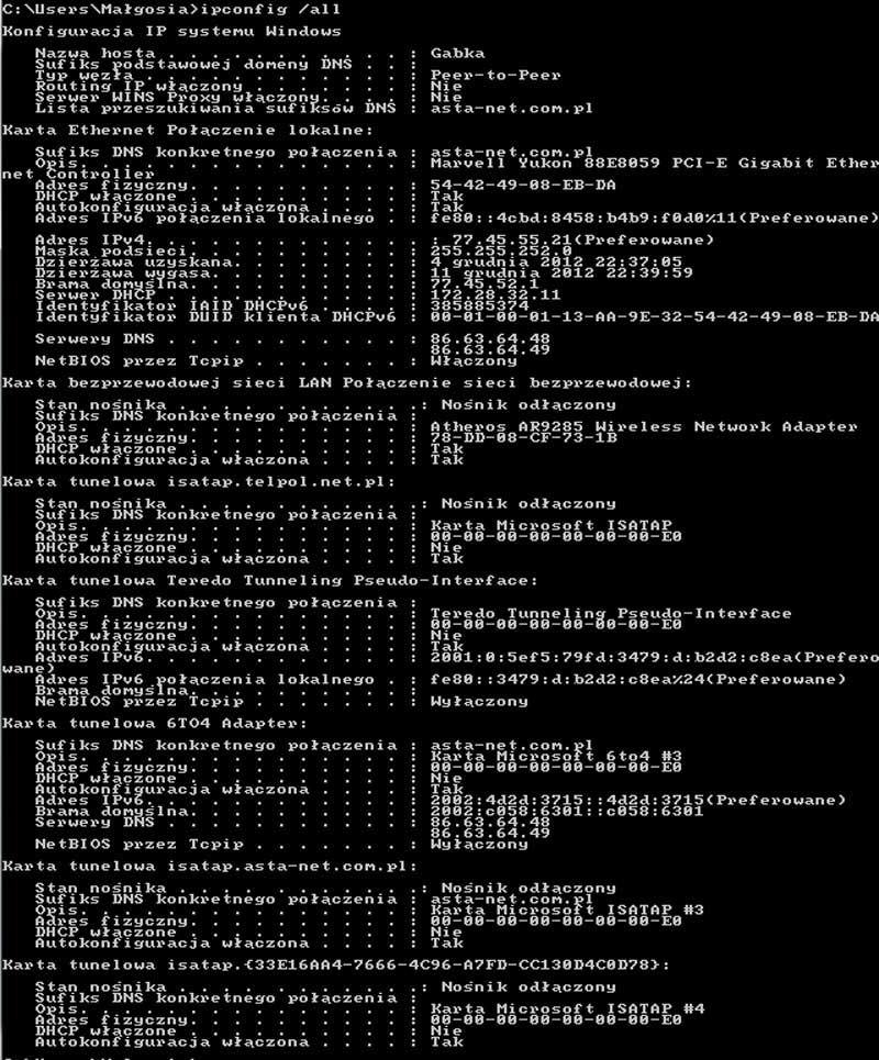

    Podłącz kabel od dostawcy do komputera (bezpośrednio) i jeżeli będziesz miał dostęp do internetu daj screen-a z ipconfig /all
  • #7 11611698
    kiel.basa
    Posty: 74
    Ocena: 11
    Oto one. Kabel jest podlaczony teraz miedzy modemem a komputerem.
    Internet dziala normalnie.

  • #13 11612385
    kiel.basa
    Posty: 74
    Ocena: 11
    jimasek,
    Zostawilem na noc wylaczone oba urzadzenia z pradu, wczesniej robilem jeszcze raz reset. Wyglada na to, ze teraz dziala, ale cos mi sie wydaje, ze problem powroci, bo tak naprawde nic konkretnego, czego wczesniej nie robilem, nie bylo robione.
    Wrzucam Ci teraz screena z ustawien Router Status
    #14 11614101
    jimasek
    Posty: 35287
    Pomógł: 3783
    Ocena: 2682
    Wygląda że jest ok, masz dostęp do internetu?
