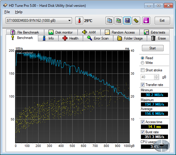

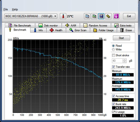

  • #16 11673361
    piotrek power
    Posty: 1389
    Pomógł: 4
    Ocena: 195
    Na mojej płycie niestety nie ma PCI Express
    Postanowiłem zmienić cały komputer:
    Wracając do wyboru dysku twardego, mam dylemat który wybrać:
    Na pewno będzie 1TB.
    Dysk Western Digital Caviar Blue, 3.5'', 1TB, SATA/600, 7200RPM, 64MB cache (WD10EZEX)
    czy
    Dysk Seagate Barracuda, 3.5'', 1TB, SATA/600, 7200RPM, 64MB cache (ST1000DM003) OEM
    W testach: (SG = Seagate)
    HDTune read/write speed:
    WD: Avg 140,4 Max 175 MB/s
    SG: Avg 166,8 Max 205 MB/s
    HDTune Acces Time [ms]
    WD: 20,1
    SG: 14,2
    ATTO Disk Benchmark 0,5KB
    WD: read: 14264 write: 14392
    SG: read: 22670 write: 23052
    ATTO Disk Benchmark 4KB
    WD: read: 129572 write: 109297
    SG: read: 179971 write: 153673
    ATTO Disk Benchmark 8192KB
    WD: read: 183859 write: 176602
    SG: read: 187717 write: 153673
    Crystal DiskMark sequential read/write speed [MB/s]
    WD: read: 186,9 write: 179,9
    SG: read: 187,1 write: 182,7
    Crystal DiskMark 512K read/write speed [MB/s]
    WD: read: 65,57 write: 122,3
    SG: read: 61,67 write: 67,83
    (tutaj wyraźna przewaga Westerna)
    Crystal DiskMark 4K read/write speed [MB/s]
    WD: read: 0,718 write: 2,014
    SG: read: 0,671 write: 0,429
    (tutaj miażdżąca przewaga Westerna)
    Crystal DiskMark (Queue Depth=32) 4K read/write speed [MB/s]
    WD: read: 2,347 write: 2,025
    SG: read: 1,621 write: 0,441
    Ale jak te wyniki mają się do codziennego użytkowania dysku.
    Kopiowanie pliku 11,3GB ze źródła zewnętrznego:
    WD: 60s
    SG: 53,5s
    Kopiowanie zestawu 3000 plików JPG ze źródła zewnętrznego:
    WD: 20,6s
    SG: 27,9s
    Kopiowanie pliku 11,3GB do innego katalogu:
    WD: 157s
    SG: 181s
    Kopiowanie zestawu 3000 plików JPG do innego katalogu:
    WD: 50,4s
    SG: 57,8s
    Pakowanie zestawu 3000 plików JPG do archiwum:
    WD: 36,4s
    SG: 52,5s
    Test archiwum zawierającego 3000 plików JPG:
    WD: 18,1s
    SG: 15,6s
    Pakowanie pliku 11,3GB do archiwum:
    WD: 160s
    SG: 183s
    Test archiwum zawierającego plik 11,3GB:
    WD: 62,2s
    SG: 53,1s
    Test z: http://hdl.pl/hddtest/Custom.php
    Tak więc w jednych testach lepiej wypada WD w innych zaś SEAGATE
    Który z tych dysków będzie szybszy przy normalnym codziennym użytkowaniu ?
    Wiadomo może który jest bardziej bezawaryjny ? Trwalszy ? Cichszy ?
    Ten Blue 1TB WD10EZEX ile ma talerzy ?
    Interesują mnie tylko te dwa wydające się najlepsze w tej chwili na rynku modele.

    propo hałasu jakie emitują te dwa modele:
    WD Blue - najczęściej pojawia się wartość: 30dB, ale można też spotkać się z wartością oznaczoną jako MIN 28dB, albo 33dB w czasie pracy
    SEAGATE - tutaj nie piszą w ogóle, gdzieś tam na allegro pojawia się wartość 28dB
    Szukam już 3 godziny informacji w sieci o tej głośności tych dysków i nie mogę nic znaleźć.
    Obecnie mam:WD 250GB 2500AAJS poziom hałasu w idle: 25dBA, seek mode: 26dBA
    W spoczynku pracuje fajnie, cicho nie piszczy tylko delikatnie szumi. W czasie pracy trochę skrobie.
    Nie zwracałem na to tak uwagi, ale trochę się zaczynam obawiać, 30dBA to o 5 więcej od mojego, to dużo czy mało ?
    Ten Barracuda jest faktycznie cichszy?, skoro producent nie podaje poziomu hałasu ? Może tak samo chodzi jak Blue ?
    Czas dostępu przy WD na poziomie ponad 20ms nie jest oby za duży, mój obecny WD ma 14,2ms
    W czym da się to odczuć w codziennym użytkowaniu ten czas dostępu ?
    Zaś ST1000DM003 tak gdzieś bardzo tętni, na tym wykresie odczytu w HDTune, dość równą linię ma za to WD10EZEX tylko ten czas dostępu

    Oba będą porównywalne, nowoczesne dyski z małą ilością talerzy są do usłyszenia tylko podczas długiej pracy (te tzw. skrobanie) a tak w spoczynku zagłuszy je jakikolwiek wentylator.
    Blue będzie wolniejszy od Seagate'a bo niewiele od green się całość różni, niższy czas dostępu jest lepszy.
Użytkownik poszukuje dysku twardego o pojemności 500GB lub 1TB do starego komputera z płytą główną MSI K8T Neo2-F v2.0, która obsługuje interfejs SATA, ale nie jest pewny, czy to SATA 1 czy SATA 2. W dyskusji poruszono kwestie kompatybilności dysków SATA-3 z płytą obsługującą SATA-1 oraz zalecenia dotyczące wyboru dysków. Użytkownicy sugerują, aby unikać dysków WD Green do zastosowań systemowych, a zamiast tego rozważyć modele WD Blue lub Seagate Barracuda. Wskazano również na różnice w hałasie i czasie dostępu między modelami. Użytkownik rozważa również zakup kontrolera SATA-3, ale zaleca się zakup dysku SATA-2 z możliwością przestawienia zworki na SATA-1. Ostatecznie użytkownik decyduje się na wybór między WD10EZEX a ST1000DM003, analizując ich parametry wydajnościowe.
