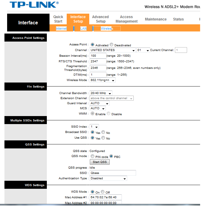

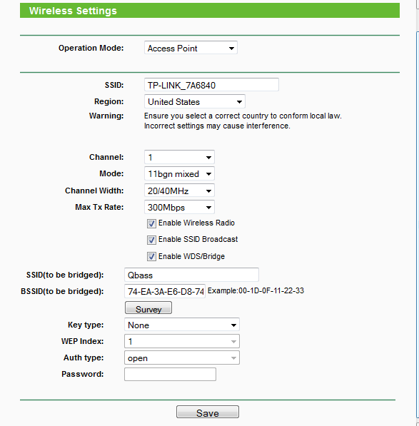

  • #8 11627331
    qbass86
    Posty: 8
    Ocena: 3
    Załączam screen, bo już załamuje ręce.
    Dodam, że router ma włączone DHCP i internet z netii, a AP wyłączony.
    Z góry dziękuje,
    Kuba

  • #9 11627400
    Pawel26
    Posty: 73
    Ocena: 2
    Podłączę się pod temat, bo mam podobny problem opisany w sąsiednim wątku. Tylko drugi router u mnie to tl-wr841n. Może wspólnie dojdziemy w czym rzecz. U mnie też WDS działa, a internetu nie ma.
    @qbass86 - zauważyłem, że masz różne parametry SSID w obu routerach. Powinny być takie same. Spróbuj zmienić, zrestartować urządzenia - może ruszy.

  • #16 11628214
    qbass86
    Posty: 8
    Ocena: 3
    bogiebog, jakbyś mógł zerknąć na moje screeny to będę wdzięczny ;), bo dalej nie mogę sobie poradzić. Ewentualnie jak ktoś jest z okolic Jaworzna/Sosnowca/Katowic to proszę o kontakt na PW - jakoś się dogadamy.
    #17 11628425
    bogiebog
    Posty: 24793
    Pomógł: 2569
    Ocena: 1530
    Ustaw "G only"
    Pokaż Strony z routerów gdzie są MAC adresy kart WIFI routerów.

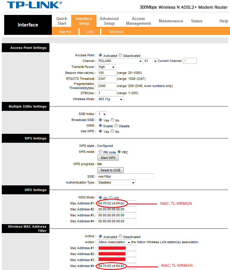

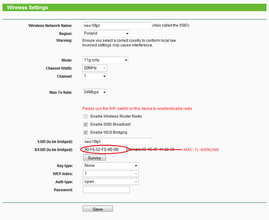

  • #18 11628870
    Pawel26
    Posty: 73
    Ocena: 2
    bogiebog napisał:
    Ustaw "G only"
    Ja, czy qbass ??
    W moim przypadku wygląda to tak:
    1. Modem ADSL TL-W89601ND łączący się bezpośrednio z Internetem. Ma wpisany MAC adres routera odbierającego sygnał WiFi i udostępniającego go komputerom:
    Router TP-LINK TD-W8961ND V1 - i Access Point TP-Link TL-WA901ND - zasięg.
    2. Router TL-WR841N odbierający i udostępniający klientom sygnał WiFi ma naprzemiennie wpisany MAC adres pierwszego modemu:
    Zabezpieczenia są wyłączone tylko na potrzeby testów.

  • #20 11634075
    qbass86
    Posty: 8
    Ocena: 3
    G only pomogło, dziękuje bardzo za pomoc bogiebog, jeszcze jedno pytanko, w tej konfiguracji działa tylko hasło WEP?, bo jak daje WPA-PSK to znowu nie ma internetu.
