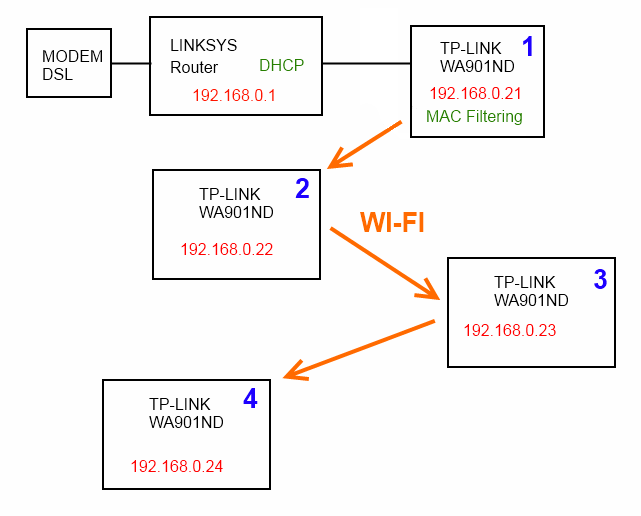

    Witam, stworzyłem sieć na routerze Linksys (dokładnie modelu teraz nie pamiętam) i czterech Access Pointach TL-WA901ND. Pierwszy jest podłączony przewodem do routera Linksys przewodem RJ45. Pierwszy TP-LINK pracuje tu jako ACCESS POINT - włączone ma zabezpieczenie po MAC - adresy MAC kolejnych TP-Linków są dodane do routera, oraz adres MAC mojej karty WI-FI. Drugi TP-LINK pracuje w trybie AP + WDS łącząc się po WI-FI z pierwszym. Pingi z drugiego TP-LINKA do pierwszego dochodzą bez problemu i Internet działa. Trzeci TP-LINK także pracuje jako AP+WDS łącząc się z drugim TP-LINKiem. Czwarty TP-LINK też pracuje jako AP+WDS łącząc się z trzecim TP-Linkiem. Niestety gdy jestem w pobliżu AP nr 4 i 3 nie mam dostępu do Internetu. Co dziwne mogę się dostać do konfiguracji AP nr 1 i AP nr2. Zapewne coś namieszałem. Próbowałem to uruchomić w trybie repeaterów ale zrywało co jakieś 5 minut połączenie. Dodam, że potrzebne jest w tej sieci filtrowanie po adresach MAC. Wszystko pracuje w technologii N.
    Adresację dostajesz na komputer, jeżeli tak to porównaj sobie wydruki z ipconfig /all kiedy masz dostęp do internetu a kiedy jest jego brak. Oczywiście w tej lokalizacji sprzętowej.

    Adresy dostaje od Linksysa, nawet mam do niego dostęp poprzez http (gdy jest przy AP3 i AP4), jednak nie puszcza mnie do Internetu.

    ok, już działa. Namieszałem w pierwszym AP. Było ustawione Bridge + AP. Zmieniłem na sam AP i działa. Tylko mam problem z filtrowaniem po MAC. Na pierwszym AP nie puszcza mi urządzeń, które nie są wpisane w AP - czyli jest ok. Natomiast gdy podłączam się do innych AP (AP2,AP3,AP4) z komputera, który nie jest wpisany do AP1 to wchodzę bez najmniejszych problemów - czyli zabezpieczenie nie działa. Czy istnieje możliwość konfiguracji tak aby wpisać adresy MAC tylko do jednego urządzenia, a nie do wszystkich?Zabezpieczenie działało gdy sieć była skonfigurowana jako repeater. Jednak był problem jak już wcześniej wspominałem ze zrywaniem połączenia. Co poradzicie?
    Ale łączy się też z trzecim. Każdy router wewnątrz tego łańcucha łączy się z dwoma sąsiadami. Powinien więc mieć zdefiniowane dwa adresy MAC dla połączenia WDS.

    Fakt, filtracja MAC działa na Wi-Fi. Ale niektóre Linsysy mają dodatkową fitrację. Nie chroni ona przed wejściem przez Wi-Fi, ale może uniemożliwić wejście do internetu. Jest to zakładka "Access Restriction". Inna rzecz, że nie mam pewności, czy adres MAC komputera nie "zgubi się" gdzieś po drodze. MAC to druga warstwa, a nie zawsze pakiety tej warstwy przechodzą przez kolejne urządzenia.
    A rzeczywiście, gdy włączone jest WDS, tworzy się między routerami jakby link omijający filtrację na innych routerach. Ma to swój sens, bo każdy z połączonych w ten sposób AP jest niezależny i na równych prawach - tak, jakbyś te AP połączył kablem LAN. Ale w tym przypadku masz kłopot, bo w każdym trzeba wklepać te same listy adresów. W trybie Repeater działa to inaczej, bo jakby przedłużasz Wi-Fi a nie sam LAN. Dlaczego wtedy przerywa, trudno mi powiedzieć.

    Repeater nie chciał działać prawidłowo dlatego wszystko pracuje w trybie AP. Pozdrawiam
