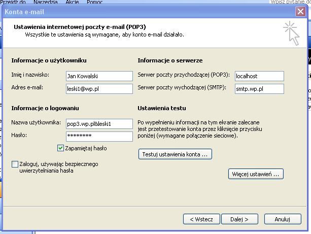

    Chcę filtrować pocztę za pomocą, Spamihilatora ale do końca nie wiem jak skonfigurować ten program i MS Outlooka :not:. Dodam jeszcze, że korzystam z kilku kont pocztowych a konfiguracja automatyczna Spamihilatora widzi tylko jedno konto pocztowe. Moja prośba czy ktoś wie jak to zrobić ewentualnie podać przydatny link.
    Za pomoc dziękuje

    Nie wiem na ile ten post jest aktualny, ale myślę że mam rozwiązanie twojej zagadki. Na dołączonym zrzucie wszystko jest klarownie wytłumaczone. Każde kolejne konto konfigurujesz według załącznika , chyba że serw na którym masz konto nie obsługuje protokołów SSL/TLS. Pozdrawiam
    • Jak skonfigurować Spamihilator z MS Outlook dla wielu kont pocztowych? Capture1.jpg (43.04 KB) Musisz być zalogowany, aby pobrać ten załącznik.
