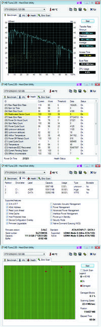

  • #11 11663482
    marcin-44
    Posty: 79
    Ocena: 3
    Wrzucam wyniki niedawnego skanowania programem HD Tune:
    Obraz partycji systemowej w uszkodzonym dysku - jaki program?
    Możesz zrobić dla pewności kopię programem partimage. Czas podobny wykonania.
    Może też zrobię, chociaż czas robienia obrazu odstrasza. A co powiedziałbyś o Norton Ghoście? Masz jakieś doświadczenia z tym programem w takich sytuacjach? Kiedyś robiłem nim obraz dysku i robił go dużo szybciej.
    Mógłbyś także napisać, co i w jakiej kolejności należałoby zrobić podczas przywracania obrazu zrobionego fsarchiver na nowym dysku? Kopię MBR też zrobiłem. Tj. mam powiedzmy czysty nowy dysk 750 GB. Wstępnie planuję podzielić go na trzy partycje (jedna 60 GB na system i programy + dwie na dane). Obraz partycji systemowej, kopię MBR i osobno wszystkie dane mam zapisane na dysku zewnętrznym. Rozumiem, że najpierw należałoby sformatować dysk, później podzielić na partycje, następnie przywrócić obraz partycji systemowej? Co i jakimi programami należałoby zrobić, żeby otrzymać sformatowany i podzielony na partycje dysk, tak żeby dało się przywrócić obraz partycji systemowej ze zrobionego wczoraj backupu?
  • #12 11667211
    linuks
    Spec od komputerów
    Posty: 10981
    Pomógł: 1473
    Ocena: 491
    Dysk uszkodzony. Do wymiany.Nic mu jeż nie pomoże. Ghost jest płatny i też nie zrobi kopi uszkodzonego dysku. Kopia robiła się b długo bo dysk uszkodzony co po SMART widać
    Kolejność na nowy dysk. Najpierw przywracasz MBR. Potem formatujesz partycje. Na końcu przywracasz system z kopi zrobionej fsarchiverem. Jeżeli potrzeba to mogę filmik zamieścić z przywracania na nowy czysty dysk 750 GB.
