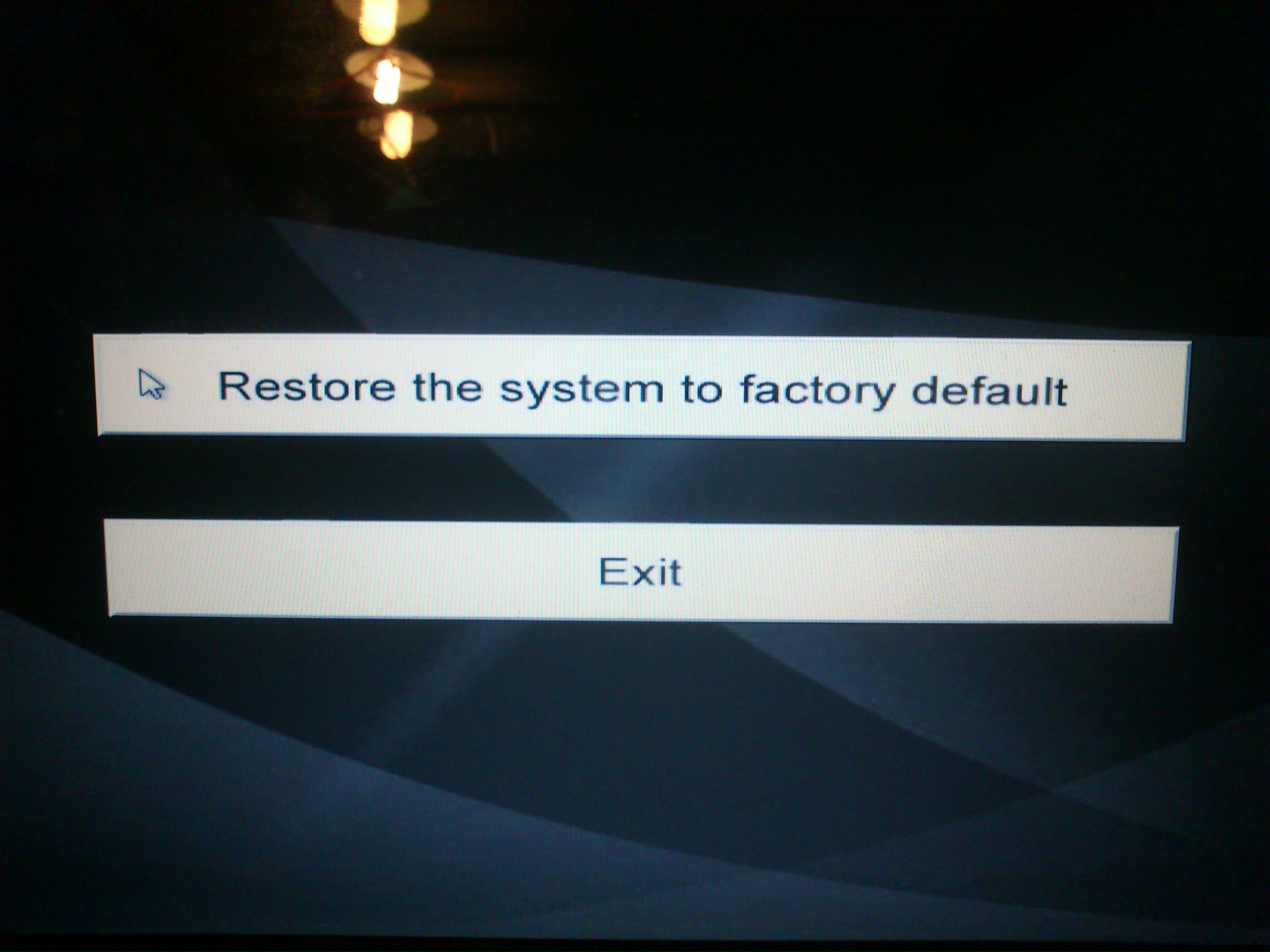

    Po załadowaniu plików, wyskakuje okno którego istnienia nie rozumiem:
    MSI CX-600 - Próba sformatowania partycji C z nieoczekiwanym problemem
    Może ktoś będzie w stanie mi wytłumaczyć w czym tkwi problem :)

    Zapewne masz tutaj partycję recorvery, z całym syfem od msi. Zapewne próbujesz zainstalować system z tej partycji, nie polecam tego. Poszukaj na internecie obraz 1:1 win7, zainstaluj system aktywując go kodem z nalepki, i już masz czyściutki system :)

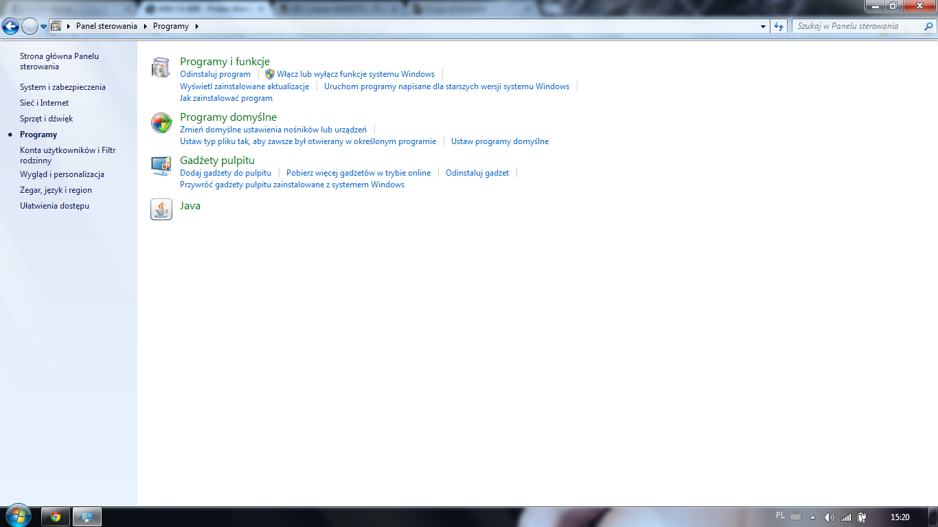

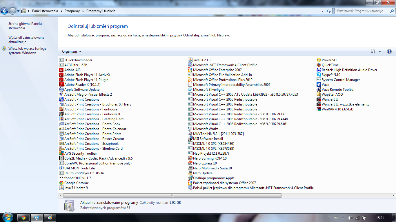

    Jeśli system, który masz teraz na kompie jest oryginalny, który miałeś wgrany kiedy kupiłeś laptopa, to na 100% masz wgrany program, za pomocą którego robisz recorvery. Uruchom ten program, przygotuj jakieś 5 sztuk płytek, i program wypali Ci windowsa na tych płytkach.
    Jeśli nie możesz znaleźć takiego progamu, to daj screen z panel sterowania -> programy.
  • #8 11663917
    MyBijaCZ
    Posty: 31
    Ocena: 2
    Proszę bardzo:
    MSI CX-600 - Próba sformatowania partycji C z nieoczekiwanym problemem MSI CX-600 - Próba sformatowania partycji C z nieoczekiwanym problemem
