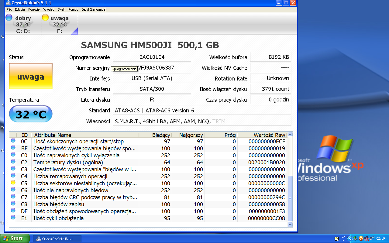

    Od tygodnia mam problem z dyskiem zewnętrznym Transcend Storajet 500GB. Przy podłączeniu do laptopa (sprawdzane na 3) system widzi dysk jako lokalny, system plików RAW i 0 bajtów. Przedtem widział go jako zewnętrzny. Przy podłączeniu dysku pod Tv jest ok. Mam na nim sporo danych, których nie chciałbym stracić. Zrobiłem analizę SMART programem CristalDiskInfo (poniżej screen). Proszę o pomoc!!!Czy da się jakoś uratować dane????

    Podłącz dysk pod komputer, uruchom Linux Live CD, zgraj dane z dysku zewnętrznego na dysk lokalny, powinien być dostęp do danych. Reklamuj dysk jeśli masz gwarancję.

    Zacznij od prawidłowego wstawienia całego! obrazka z CDI.
    Wcześniej przełącz tryb pokazywania RAW na DEC.
    Pobierz DMDE.
