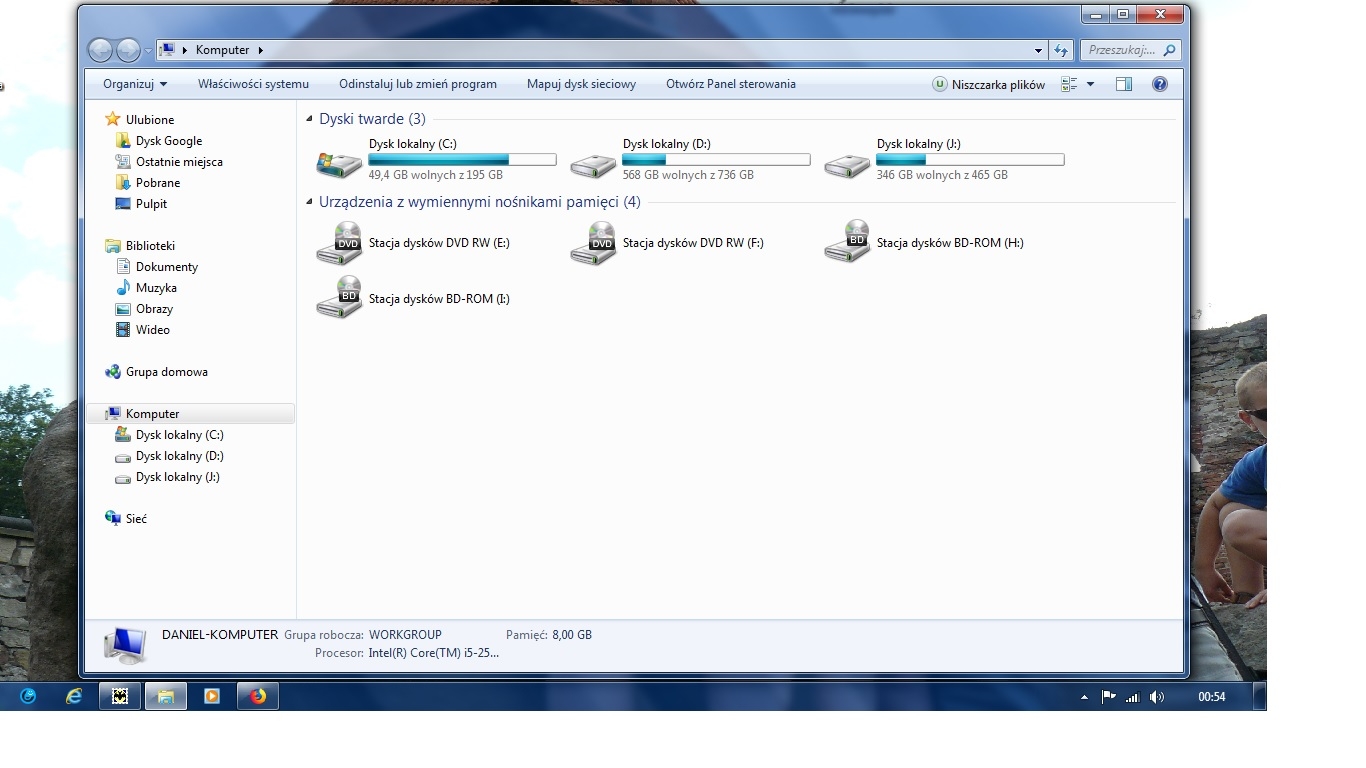

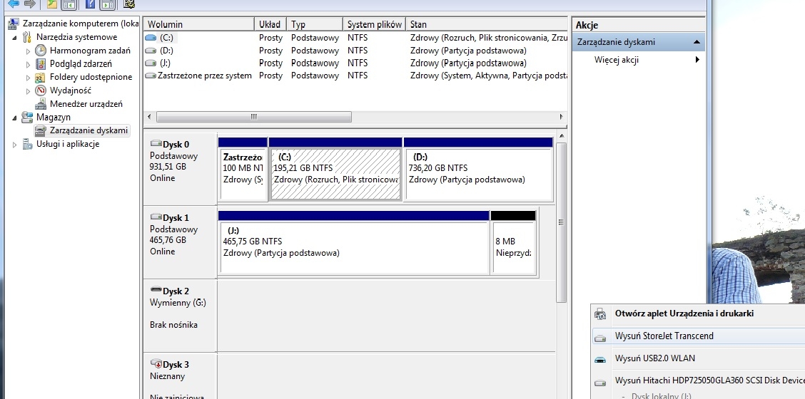

✨ Użytkownik ma problem z zewnętrznym dyskiem Transcend StoreJet 500GB, który nie jest widoczny w systemie operacyjnym mimo że jest wykrywany przez kontroler USB. Dysk ma przypisaną literę G, ale wydaje się być pusty. Użytkownik nie formatował dysku, a na nim znajduje się około 400GB danych. W odpowiedziach sugerowane są różne kroki diagnostyczne, takie jak sprawdzenie przypisania litery dysku w zarządzaniu dyskami, użycie programu CrystalDisk do monitorowania stanu dysku, a także próba podłączenia dysku bezpośrednio do portu SATA. Użytkownik próbował zmienić kabel USB, ale to nie przyniosło rezultatu. Istnieje obawa o utratę danych, dlatego zaleca się wykonanie kopii posektorowej dysku.
