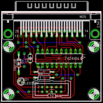

    a mam jeszcze pytanko, posiadasz moze wzór tej plytki w PCB ?
    #4 1206306

    Nie poniewaz ukladzik zmontowalem na plytce uniwersalnej.
    Ale sam widzisz ze to sa tylko 4 elementy wiec nawet na upartego mozna to zmontowac "na pajaka" ;-).
    Polecam stk200 w porownaniu z tym prostszym poniewaz testowalem obydwa rozwiazania i z STK200 nie mam zadnych problemow.
    POZDRAWIAM:-)

  • #5 1206457
    Kuba_eM
    Poziom 24  
    Posty: 654
    Pomógł: 36
    Ocena: 77
    Heja!
    Przykład płytki:
    Pozdrawiam,
    Kuba
    • Jak pisać programy w Bascomie dla mikrokontrolera 89S52? ISProg.jpg (34.79 KB) Musisz być zalogowany, aby pobrać ten załącznik.
