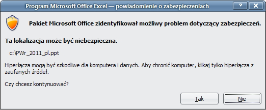

    A jeżeli chciałbym otworzyć plik prezentacji przez CommandButton jak wyglądałby kod??
    Dzięki za wszystkie dotychczasowe odpowiedzi.
