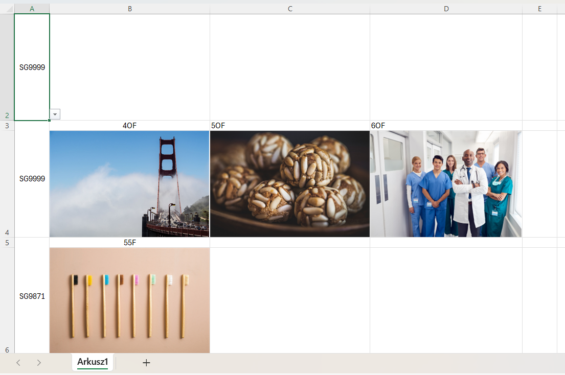

    Chciałabym się dowiedzieć, czy da się stworzyć listę rozwijaną, która zwraca obrazki przypisane do nazwy produktu?
    Przykładowo mam kilka różnych produktów, ale np. jeden produkt ma dwa czy trzy numery partii, tzn. jeden produkt = dwa zdjęcia albo i więcej.
    Czy ta lista rozwijana może zwrócić więcej niż jedno zdjęcie przypisane do produktu?
    Czy poprzez wybór produktu w liście rozwijanej da się wyświetlić również komórkę nad danym zdjęciem? tzn. ten numer partii?
    Przykład na zdjęciu Zrzut ekranu arkusza Excel z listą rozwijaną i przypisanymi zdjęciami do partii produktów.

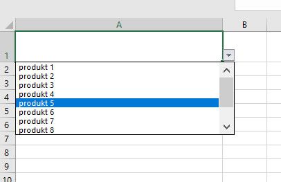

    Chyba jednak nie do końca rozumiem. Co dla Ciebie oznacza "lista rozwijana? Czy chodzi Ci o to, że w jakiejś komórce masz taką listę:
    Zrzut ekranu przedstawiający listę rozwijaną w arkuszu kalkulacyjnym z wybranym produktem produkt 5.
    wybierasz jakiś produkt, a w innych komórkach arkusza chcesz wstawić zdjęcia z tym produktem związane? A po kolejnej zmianie z listy - zdjecia sa usuwane, a związane z tym nowym produktem?

    Tak, dokladnie o taka liste mi chodzi. Czy w ogole jest opcja zeby zrobic taka liste ze zdjeciami?

    Tak, da się przy pomocy VBA (czyli makr).
    Jeżeli nikt wcześniej się nie odezwie - to mogę pomóc, ale dopiero po świętach.

    Gdzie masz te obrazki przypisane do produktu? Wstawione w innym arkuszu czy gdzieś na dysku, a w Excelu linki do nich?
