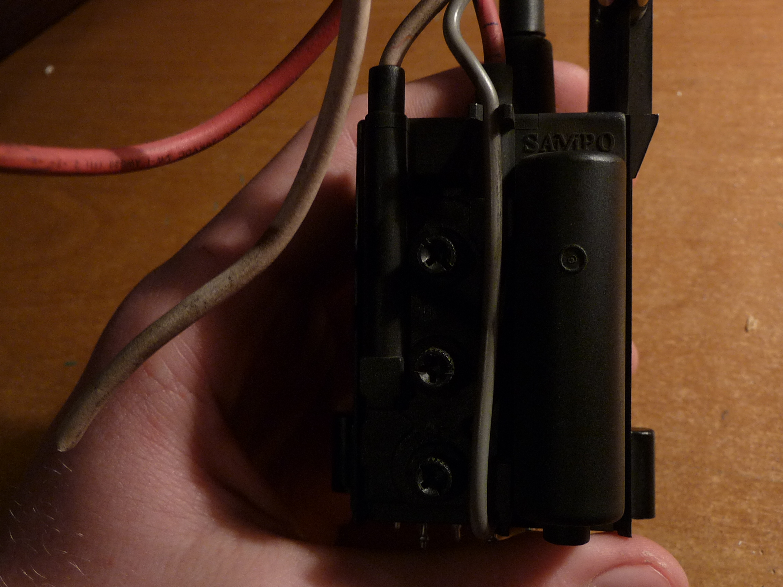

    Witam wszystkich.

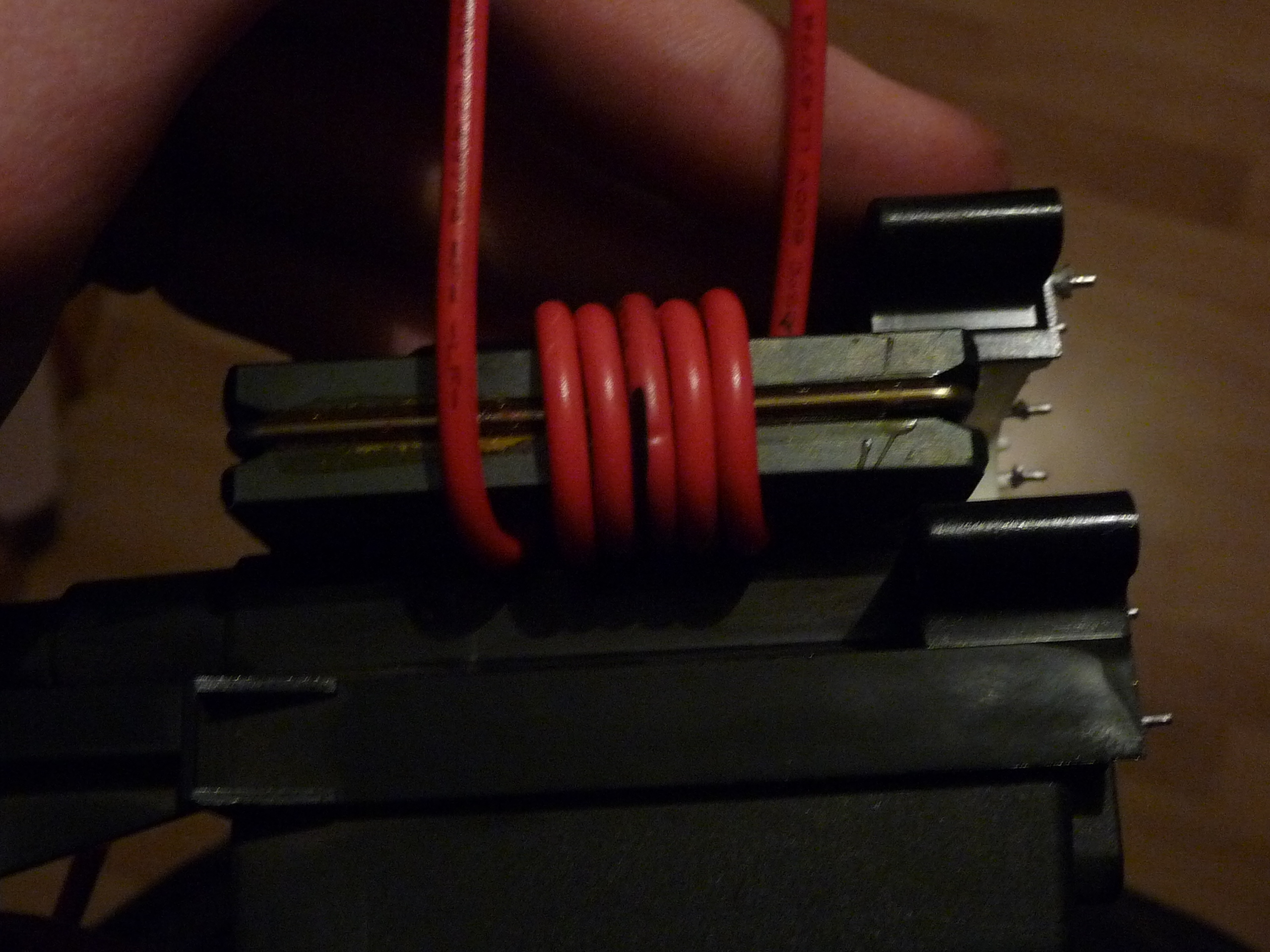

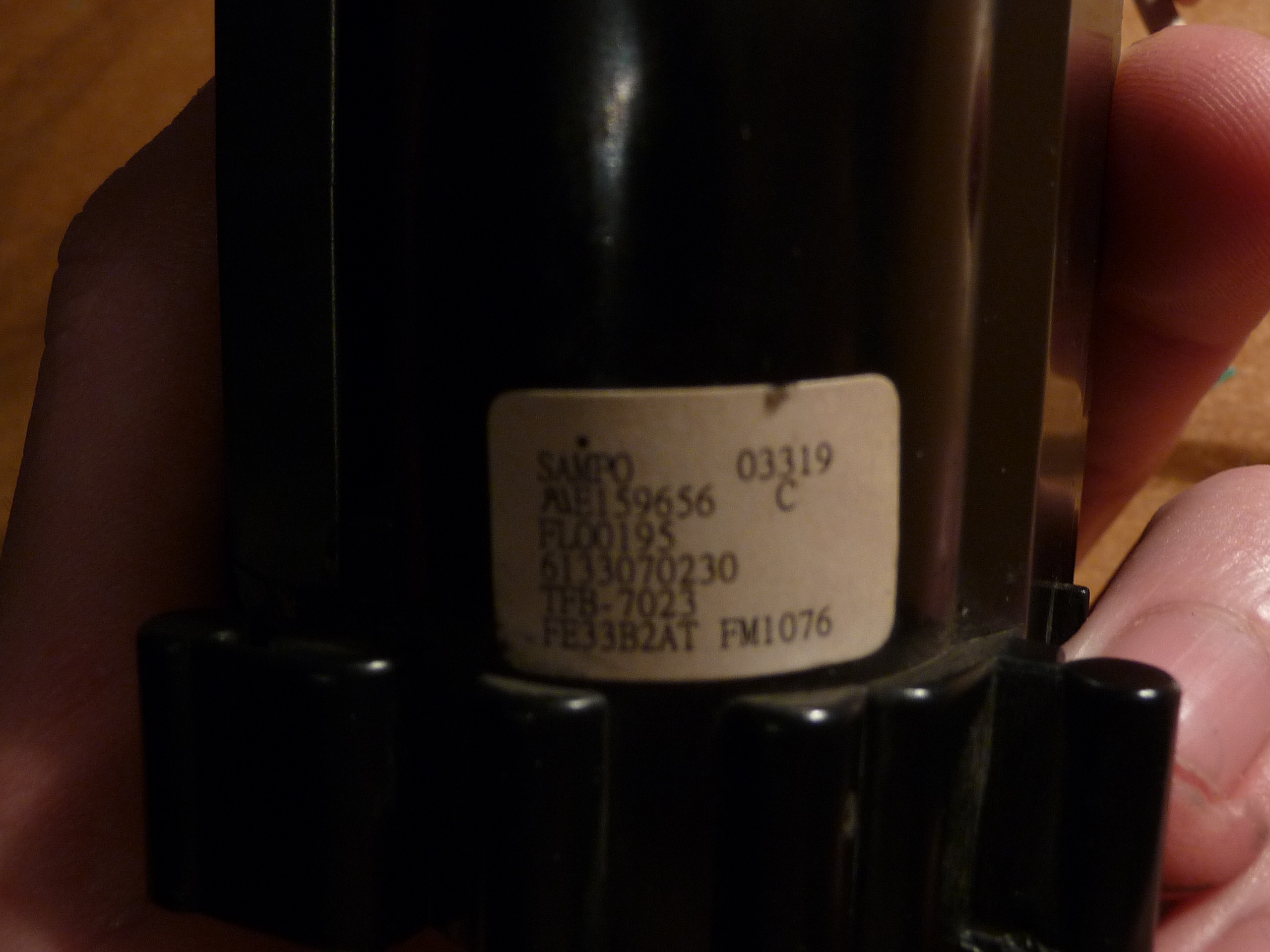

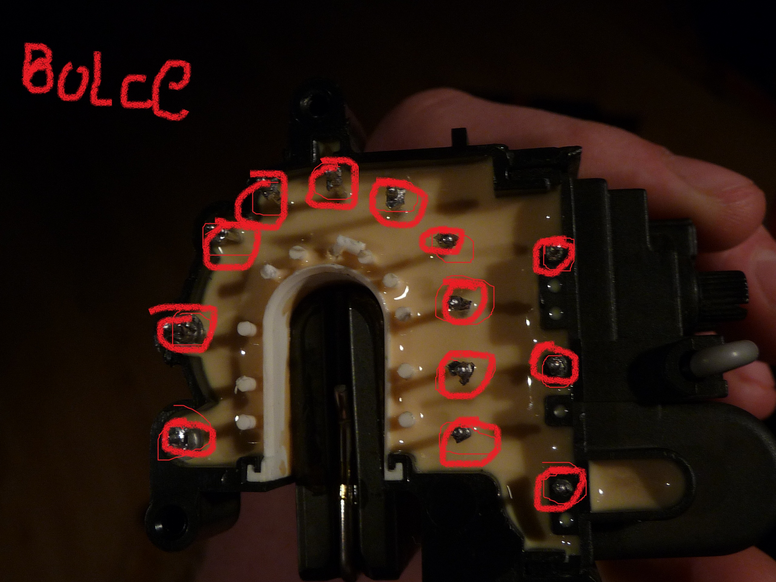

    Ostatnio zakupiłem nowego laptopa i zrezygnowałem z tradycyjnego starego PC. W związku z tym postanowiłem wymontować trafopowielacz z monitora. Chciałbym z niego zrobić cewkę Tesli ale nie mam pojęcia jak go podłączyć?
    Mam nadzieję, że znajdzie się ktoś na tyle kompetentny, żeby mi pomóc.
    Jak zrobi układ ZVS (jakie elementy będą potrzebne?)
    Oto fotografie:
    Jak podłączyć trafopowielacz do cewki Tesli i zbudować układ ZVS? Jak podłączyć trafopowielacz do cewki Tesli i zbudować układ ZVS? Jak podłączyć trafopowielacz do cewki Tesli i zbudować układ ZVS?

    Aby przygotować trafopowielacz do pracy z ZVS trzeba na rdzeniu nawinąć 10 zwojów z odczepem na 5 zwojach.

    trisix napisał:
    jesz drugie pięć zwojów muszę nawinąć ?
    Tak. Po nawinięciu jeszcze 5 zwojów koniec pierwszego uzwojenia łączysz z początkiem drugiego. Będzie to odczep.
