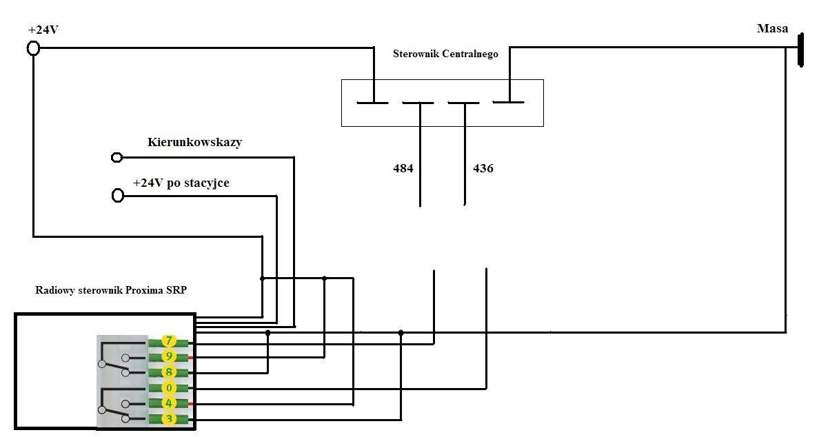

    Przygotowałem także rysunek który obrazuje mniej więcej jak chce wykonać połączenie, lecz nie wiem co mam podpiąć do kabla 484 i 436.
    Na przewodzie 7 i 0 które pozostają wolne pojawia się zasilanie po nacisnieciu przycisku w pilocie. Raz w jednym przy otwieraniu raz w drugim przy zamykaniu.
    Prosze o pomoc w podłączeniu.

    Ok. przetestowałem sobie to na sucho. W tym wypadku na pinach 7 i 0 mam cały czas zasilanie 24V. I pojawia się masa na jednym lub drugim kablu jak przełączam pilotem. Lecz obawia mnie to że gdy podepnę tak jak teraz jest zamontowane to powstanie zwarcie między plusem ze sterownika a masą na kablu od centralnego.
    Może jakiś pomysł z przekaźnikiem zmieniającym plus w minus?

    Świetna robota kolego. Podłączyłem to teraz na sucho na stole. I po naciśnięciu przycisku pojawia sie masa w na zmiane w przewodach 7 i 0.
    Jeszcze raz dziękuję za pomoc. Dobra robota :)
    Masz odemnie ogromnego plusa.
    Tematu nie będe oznaczał jako rozwiązany do momentu zamontowania urządzenia w pojeździe. Postaram się poprawić także schemat tak jak powinnien wyglądać prawidłowo. Pozdrawiam.
