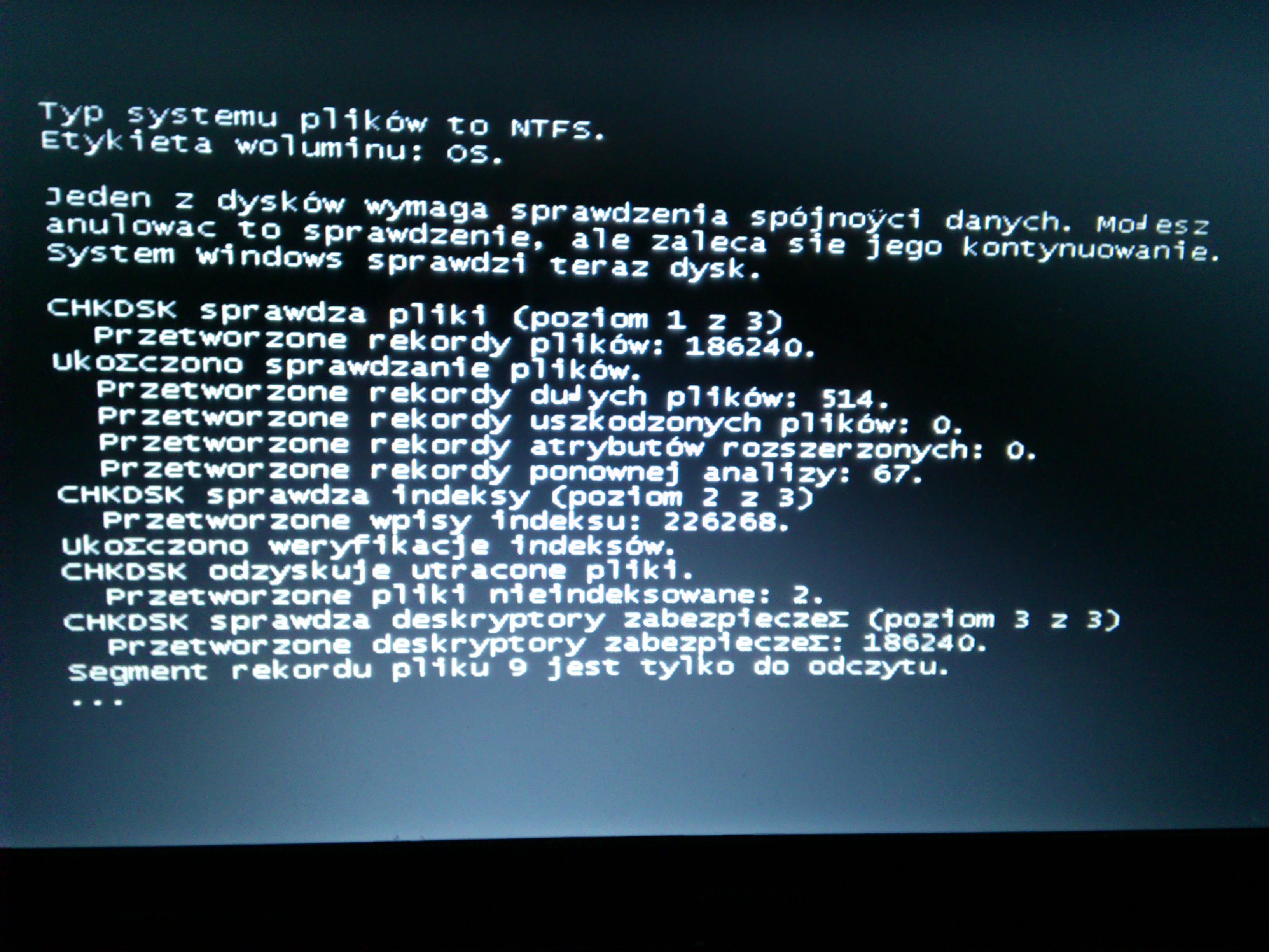

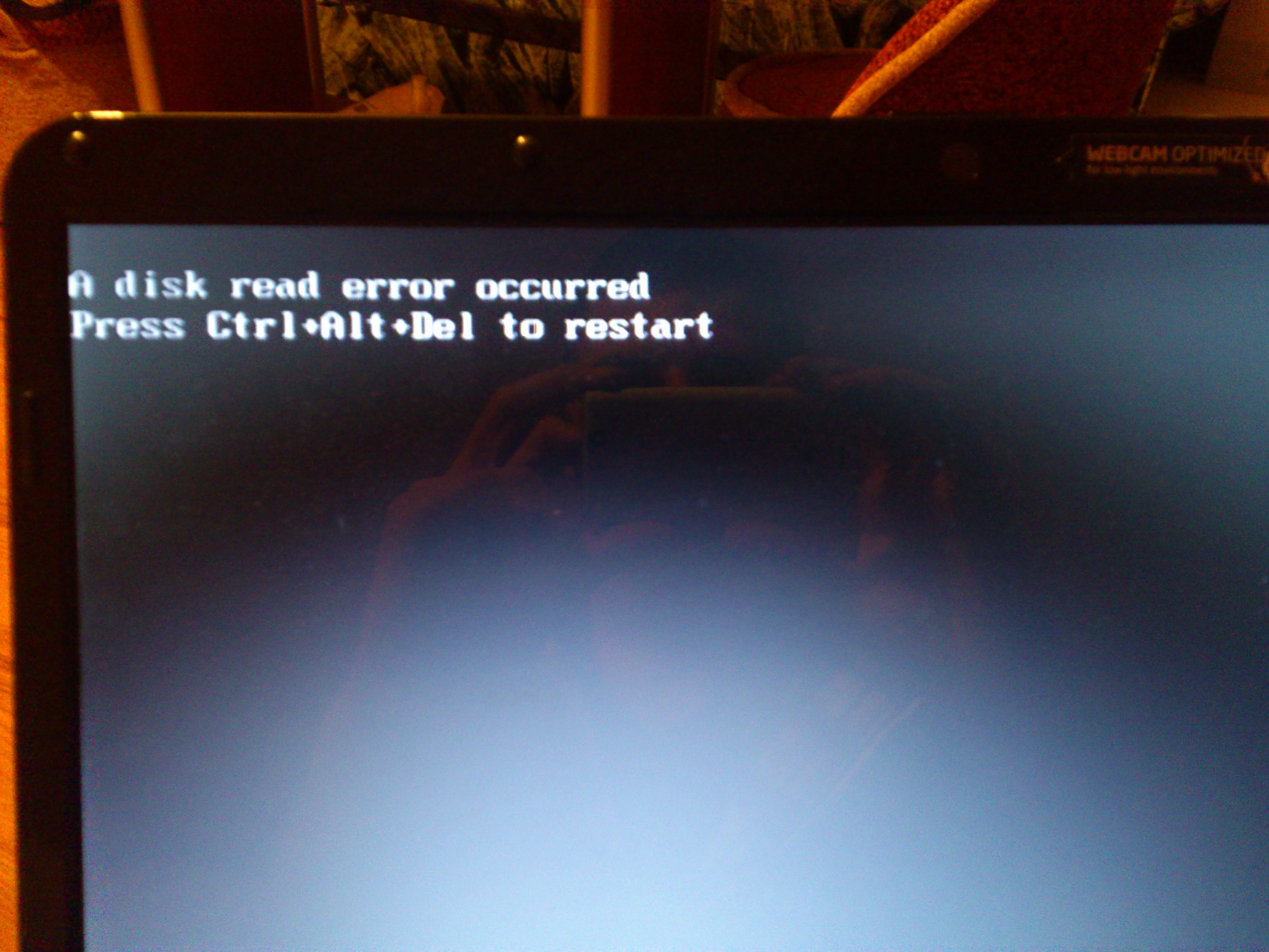

    Witam wszystkich, podczas pewnego uruchomienia komputera, wyświetliło się sprawdzanie dysku C:... A później napis " A disk read error occured". Mozna z tym coś jeszcze zrobić?
    Dołączam zdjęcia tego, pozdrawiam ;)

    Spróbuj wyjąć dysk i włożyć ponownie, potem sprawdź programem MHD i odczytaj czy ma jakieś bad sektory, smart itp.

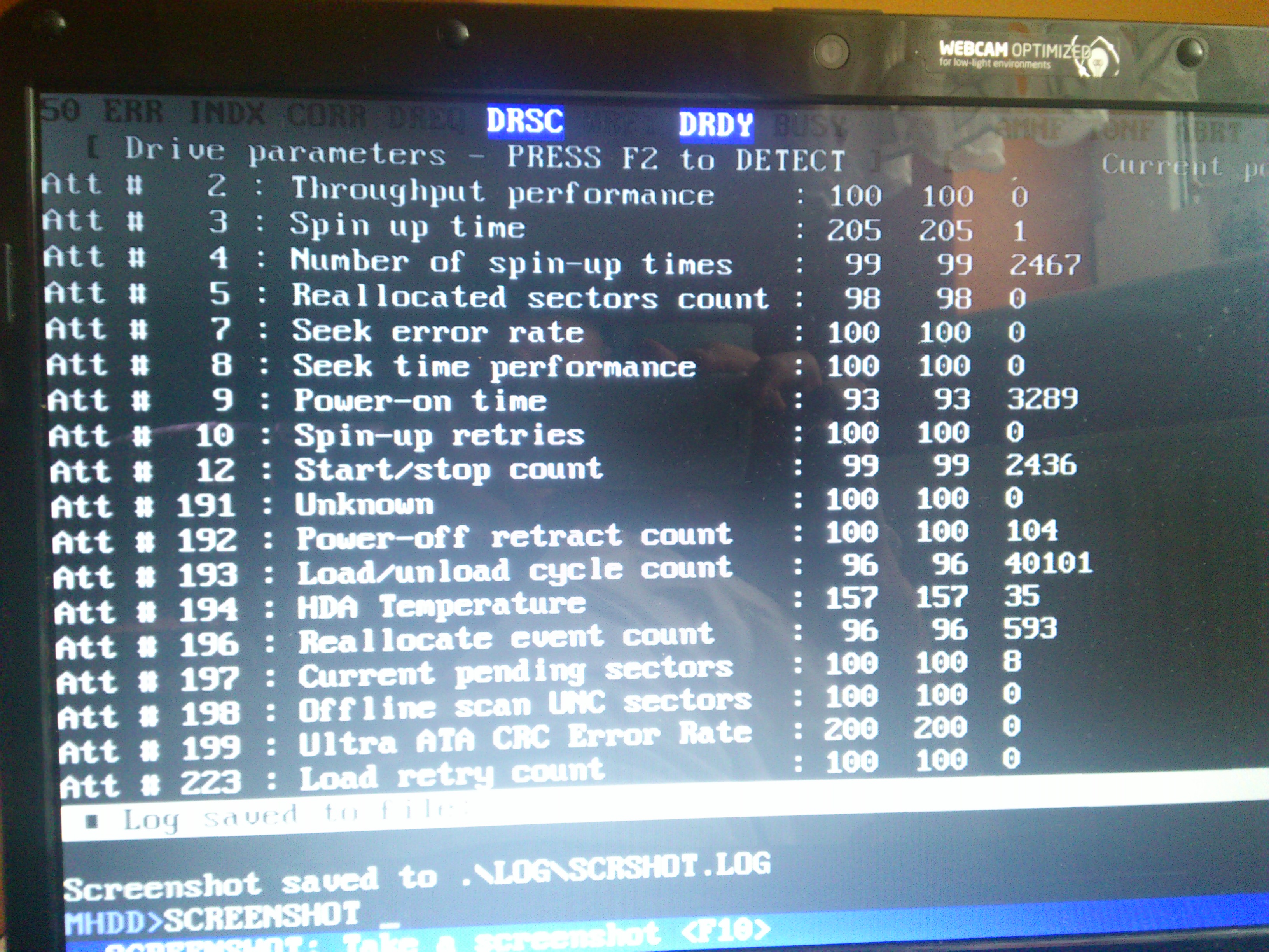

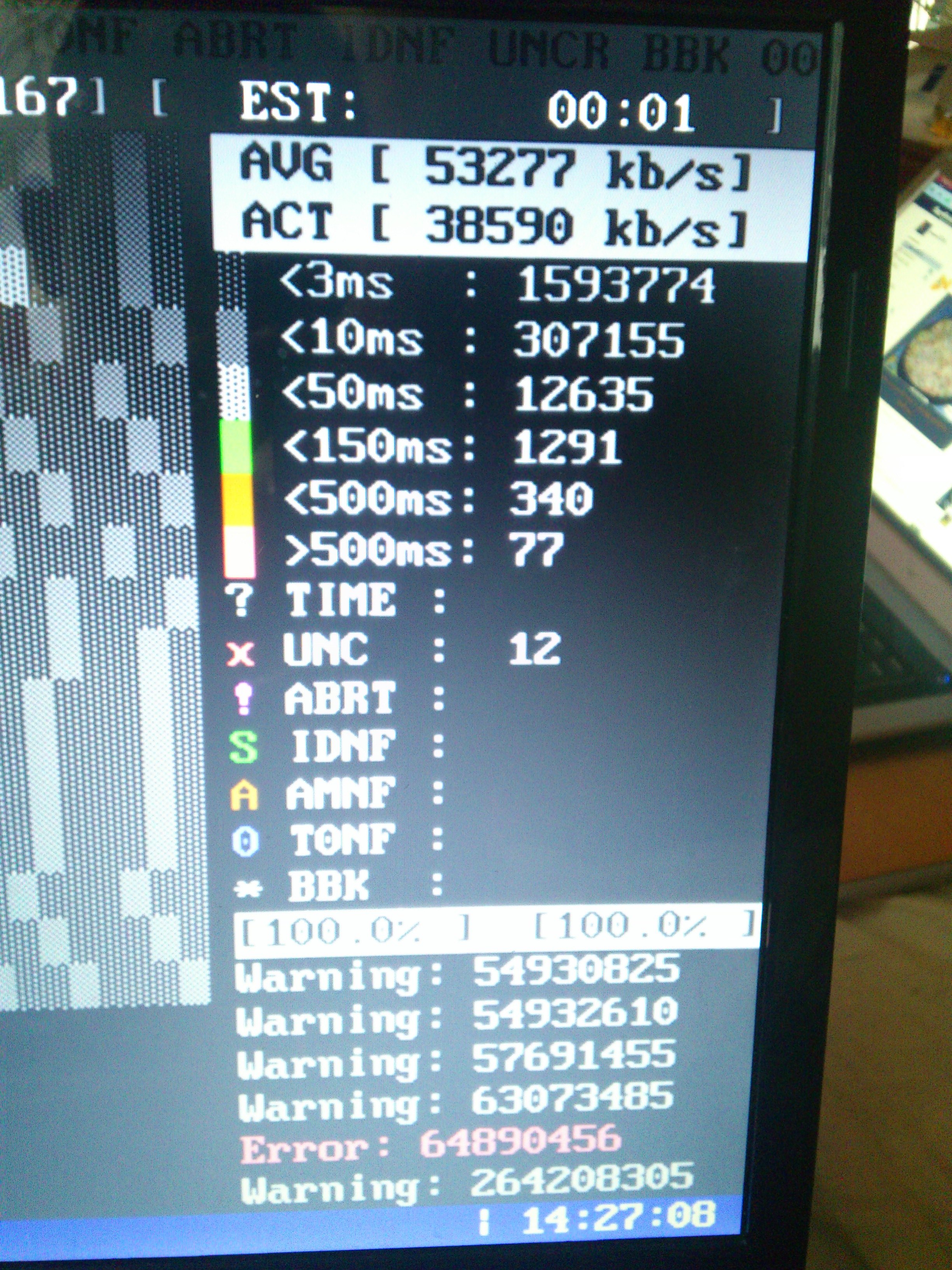

    Okej, udało mi sie ogarnąć ten program.
    Zrobiłem SMART, teraz czekam na zakończenie skanu, jak się zakończy wrzucę foty :)
    Zamieszczam foto.

    Zamykam temat. Dzięki wszystkim!! Zresetowałem cały dysk programem MHDD, zainstalowałem Windowsa, i działa jak nowy :)
