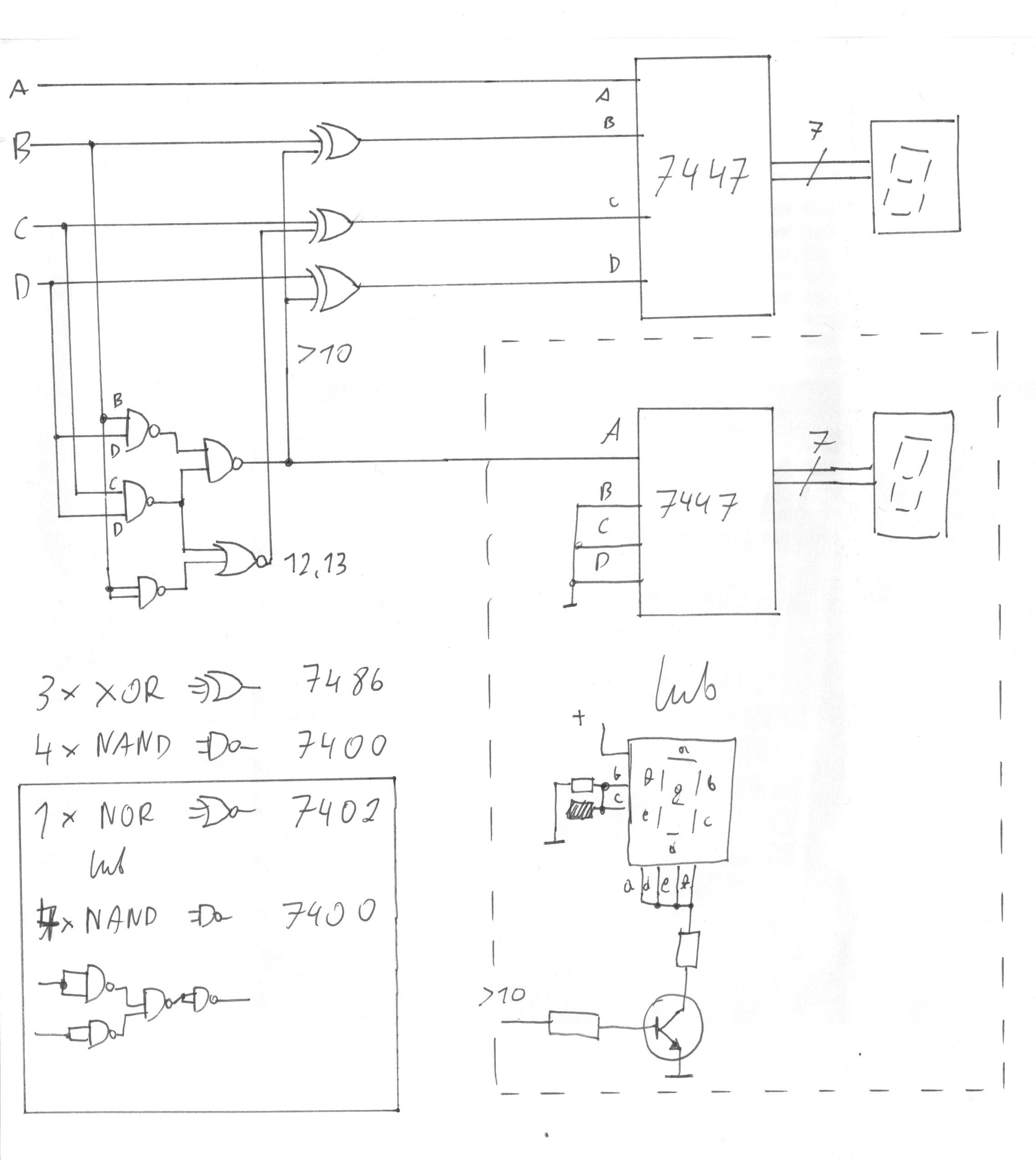

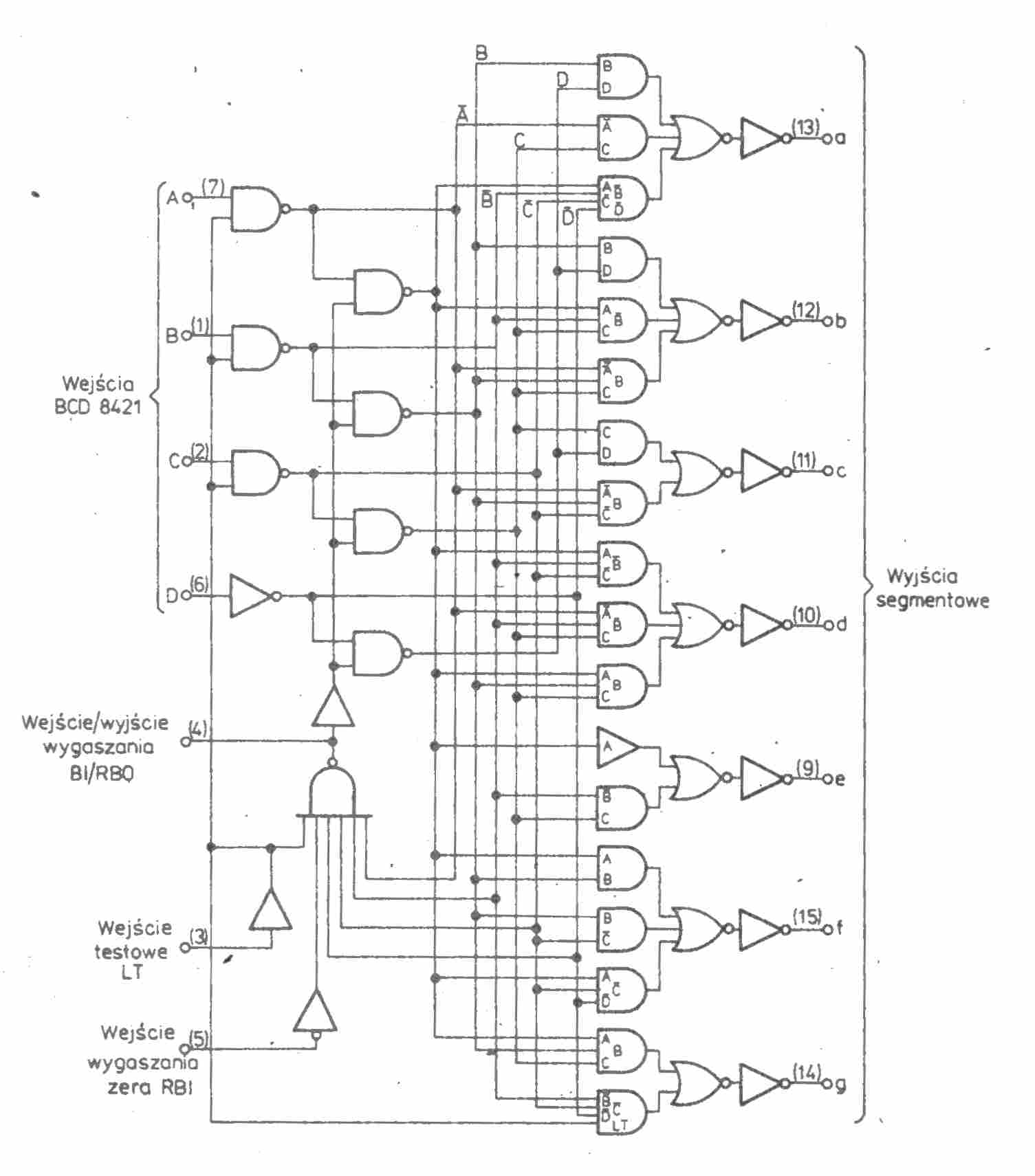

    Kolega zamierzał to zrobić na tranzystorach? To potrzebowało by nie wyobrażalnie dużo miejsca. Jeden dekoder 7447 zawiera w sobie tyle bramek: Jak zdekodować binarny kod na dwucyfrowy wyświetlacz 7-segmentowy? , na każdą bramkę wypada kilka tranzystorów. Jeśli znajdę chwile zaprojektuje koledze jakiś układ rozdzielający ten kod binarny na 2 sterowniki, bo użycie liczników 7490 itp zapewne odpada.
    Proszę oto projekt dekodera. Wymaga on 3 dodatkowych scalaków oraz 2 dekoderów lub 1 dekodera i 1 tranzystora. Oczywiście cały potrzebny układ można by zrealizować za pomocą jednego mikroprocesora ale trzeba by napisać kod i go zaprogramować. Jeśli kolega ma ochotę na zabawę bramkami to proszę bardzo.

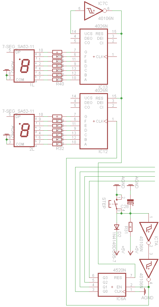

    7490 jest to licznik modulo 10 zdaje się. Chodziło o to, że zliczał byś jedności na jednym liczniku, dziesiątki na drugim. Założenie, nie masz kodu binarnego tylko impulsy - przebieg zegarowy. W ten sposób miałbyś binarnie (kod BCD) dane dla każdego wyświetlacza osobno.

    Wszystko co będzie potrzebne to dwa układy 4026, i jedna negacja z układu 40106, który już jest w schemacie :) Wyświetlacze muszą być o wspólnej katodzie, proszę pamiętać o rezystorze ograniczającym prąd na każdy segment wyświetlaczy. Układy łączymy w szereg, podajemy na pierwszy sygnał zegarowy z nogi 2 układy 4520. Z drugiego układu bierzemy sygnał NOT 2 (noga 14) negujemy i na wejścia reset obu układów 4026 oraz układu 4520 (noga 7).

    Piny 2 układów IC12 i IC13 trzeba podłączyć do masy.
    Piny 3 układów IC12 i IC13 trzeba podłączyć do zasilania.
    Pin 5 układu IC12 połączyć z pinem 1 IC13.
    Resetowanie układu coś zjebałem, bo teraz to będzie liczyć do 19 i się resetować. Jak to działa?

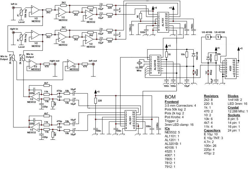

    Zlicza impulsy i pokazuje ich ilość na wyświetlaczu. Po dojściu do maksymalnej liczby resetują się wyświetlacze oraz licznik wybierający program na DSP. Może się zdarzyć, że po włączeniu zasilania będzie uruchomiony inny program, niż pokazuje to wyświetlacz. Teraz aby ograniczyć liczenie wyświetlaczy do 15 trzeba użyć paru bramek. Chyba lepiej było by się cofnąć do pierwszej koncepcji, tylko zaraz podam ci inne numery ugładów (w CMOS, podane są teraz TTL).

    Przy wykorzystaniu tych układów nie jest możliwe liczenie od 1. Zerowanie po 15 też jest ciężkie, wymagało by sprawdzania liczb na obu wyświetlaczach. Proponuje cofnięcie się do pierwszego schematu.
    Do liczenia od jeden potrzebowalibyśmy łącznie 4-5 scalaków, i znowu dochodzimy do opisanego wcześniej niebezpieczeństwa. Więc najlepszym rozwiązaniem liczenia od 1 było by dodanie jeszcze jednego scalaka do pierwszej wersji, który dodawał by 1 :)
    Bardzo polecam porzucenie mojej drugiej propozycji, bo chodź wydawała się idealnie prosta to taka nie jest i ma pewne wady, które mogą być kłopotliwe.

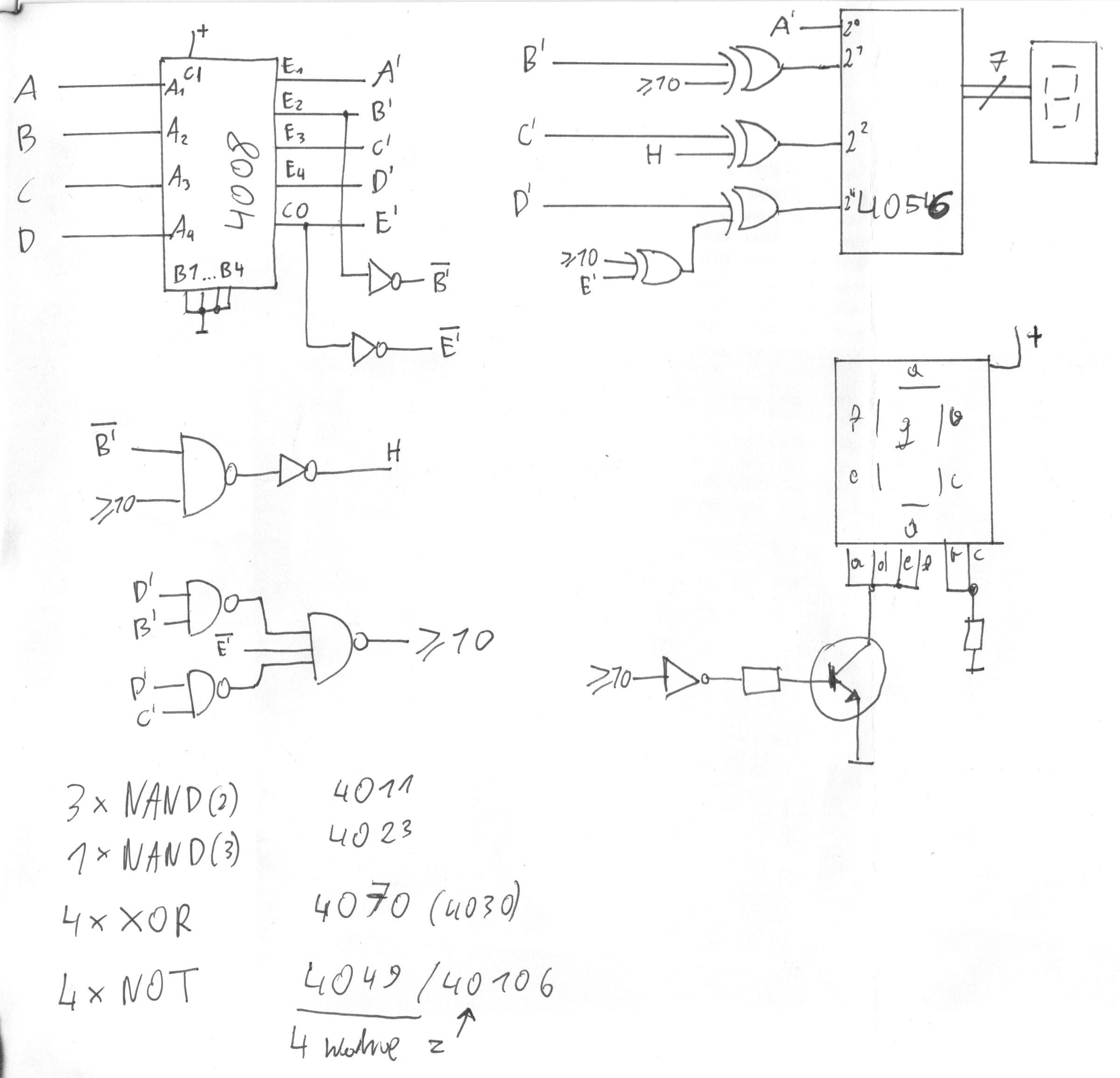

    Niebezpieczeństwo polegało na tym, że druga opcja nie używała linii adresowych kierowanych do DSP, ale miała swój własny licznik. Nie było układu, który po włączeniu zasilania zresetował by oba liczniki, aby zaczęły razem liczyć od 0. Po ich zasileniu jeden mógł mieć np. wartość 5 a drugi 14.
    Ale kolega potrzebuje innych scalaków niż wypisałem. CMOS a nie TTL.
    4070 lub (4030 - podobno przestarzały) zamiast 7486
    4011 zamiast 7400
    4001 zamiast 7402
    Ten tranzystor kolega wie jak wysterować?

    On nie liczy, tylko wyświetla otrzymaną wartość binarną. 0 - 15. Aby zrobić 1 - 16 trzeba przeprojektować wszystko ;) Do wyświetlenia liczby 16 będzie potrzebna piąta szyna adresowa. Dojdą 2 układy 4008 i nie jestem teraz w stanie powiedzieć jak będzie wyglądał nowy układ kombinacyjny - te parę bramek NAND. Jeśli koledze bardzo na tym zależy, mogę znowu chwile poświęcić.

    Tak do wyjścia opisanego jako >10 przez negacje o której zapomniałem. Pojawia się tam (przynajmniej powinna) 1 gdy wprowadzona zostaje liczba większa równa 10.

    6 negacji jest w układzie 40106, ale oczywiście można użyć NORa.
    Schemat dekodera, pokazującego 1 - 16 :)
    Tylko 5 scalaków ;p Zamiast 4056 moze być 4511

    Przydaje się wiedza z Politechniki ;) Jak zasymulujesz wszystko to daj znać. I pamiętaj o rezystorze na kolektorze tranzystora.

    Rezystory koniecznie, jak je wyliczyć kolega pewnie wie, jeśli nie to na forum nie raz na pewno była o tym mowa.
    Chciałbym abyś sięgał samodzielnie do dokumentacji układów i tam znajdował odpowiedzi na swoje pytania. Rozumiem, że nie każdy może znać sposoby tworzenia takich "bajerów" z bramek co to robią co mają robić ;p
    Układ 4056:
    Wyświetlacz wspólna anoda lub katoda, zależnie od wartości pinu DF.
    0 - Katoda
    1 - Anoda
    Drugi wyświetlacz niejako wymusza nam wspólną Anodę, ale można zastosować tranzystor PNP i magicznie możemy użyć wyświetlacza ze wspólną Katodą.
    Vee do masy, Strobe do zasilania.
    Układ 4511:
    EL do masy, BI oraz LT do zasilania.
    Wyświetlacz ze wspólną katodą.
