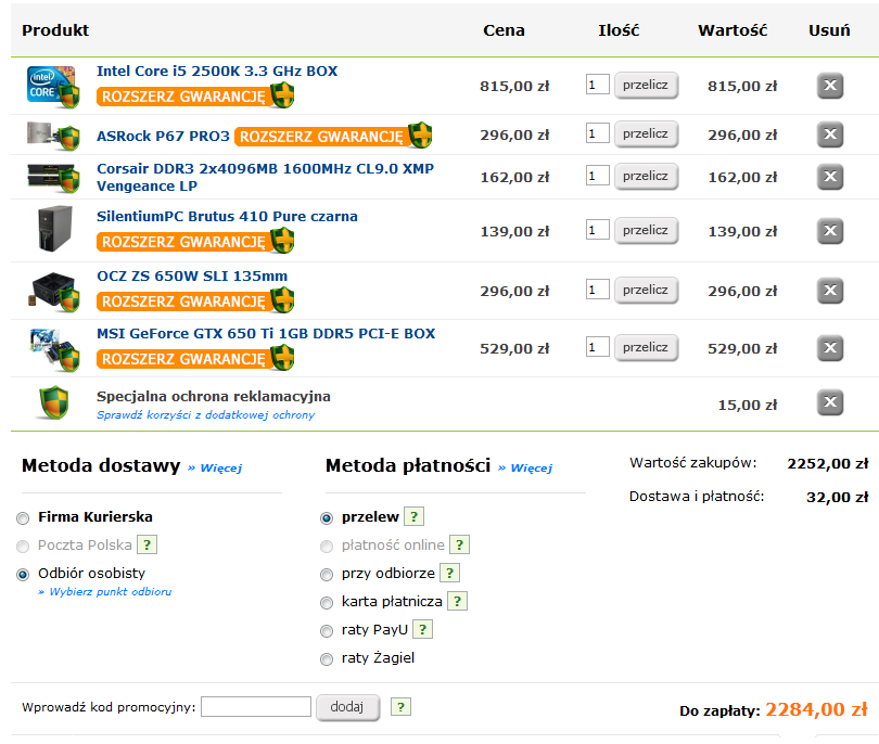

    Witam chciałbym złożyć komputer, który ma służyć do grania w gry komputerowe. Moja wiedza i doświadczenie zdobyte między innymi na tym forum pozwoliły mi stworzyć zestaw, który umieszczam pod spodem. Nie wykluczam, że w przyszłości prawdopodobnie będę myśleć o jego podkręceniu i ew. wymianie części (karty graficznej) mam jedyne wątpliwości odnośnie obudowy (czy będzie w stanie po upgr. sprzętu i ew. podkręceniu ochłodzić odpowiednio wszystkie podzespoły), oraz liczę na małą podpowiedź w związku z pamięcią ram o której mam nie wielkie pojęcie i wybrałem pierwszą lepszą propozycję. Jestem również otwarty na inne rozsądne propozycje. Z góry dziękuję za pomoc :)

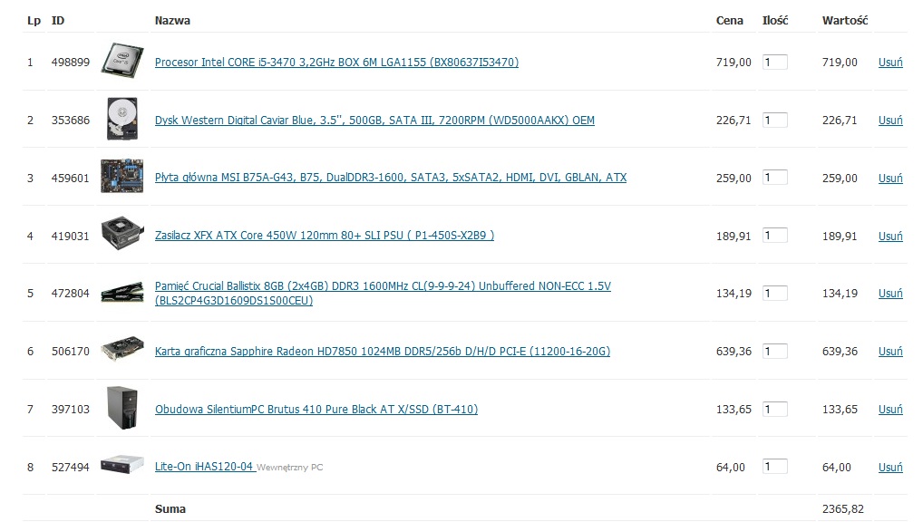

    Jako że nie mam zielonego pojęcia co miałeś na myśli pisząc "chude wtyki" daje standardowy zestaw ~2300zł
    Komputer za 2300 i ewentualna zmiana wybranych podzespołów

    Czyli widzę że kosztem procesora zasilacza i ramu wrzucamy do grafiki. Wydaje mi się że na dzień dzisiejszy 650Ti udźwignie wszystko na max detalach. a za 2-3 lata gdy wejdą nowe konsole a z nimi nowe wysokie wymagania. Zainwestuje kolejne 600-700 zł na grafikę + chłodzenie do podkręconego 2500k i będę kolejne lata grał na full detalach ? Choć przyznaje że ten sprzęt jest mocniejszy, to nadmieniam, że myślę perspektywicznie. Jeżeli się mylę proszę o sprostowanie. No jeżeli chodzi o procesor zamierzam podkręcać ale po pewnym czasie gdy zacznie mi brakować mocy.
    To może w takim razie:
    MSI Radeon HD 7850 OC 1GB DDR5 PCI-E BOX - 664,00 zł
    Intel Core i5 2500K 3.3 GHz BOX - 815,00 zł
    SilentiumPC Brutus 410 Pure czarna - 139,00 zł
    ASRock P67 PRO3 - 296,00 zł
    Corsair DDR3 2x4096MB 1600MHz CL9.0 XMP Vengeance LP - 162,00 zł
    OCZ ZS 550W - 230zł

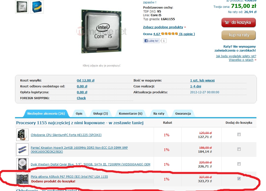

    Jak widzisz udało się obniżyć koszty o 9 zł, niby nie dużo, ale zawsze coś. Musisz tylko przy dodawaniu procesora do koszyka zaznaczyć że chcesz do tego płytę główną Komputer za 2300 i ewentualna zmiana wybranych podzespołów
    to samo robisz przy obudowie tylko że zaznaczasz zasilacz.
    Chcesz sam to składać? Bo jeśli nie to możesz wziąć usługę montażu, a gdzieś na forum krążył kod promocyjny zmieniający cenę tej usługi na 1 zł.
