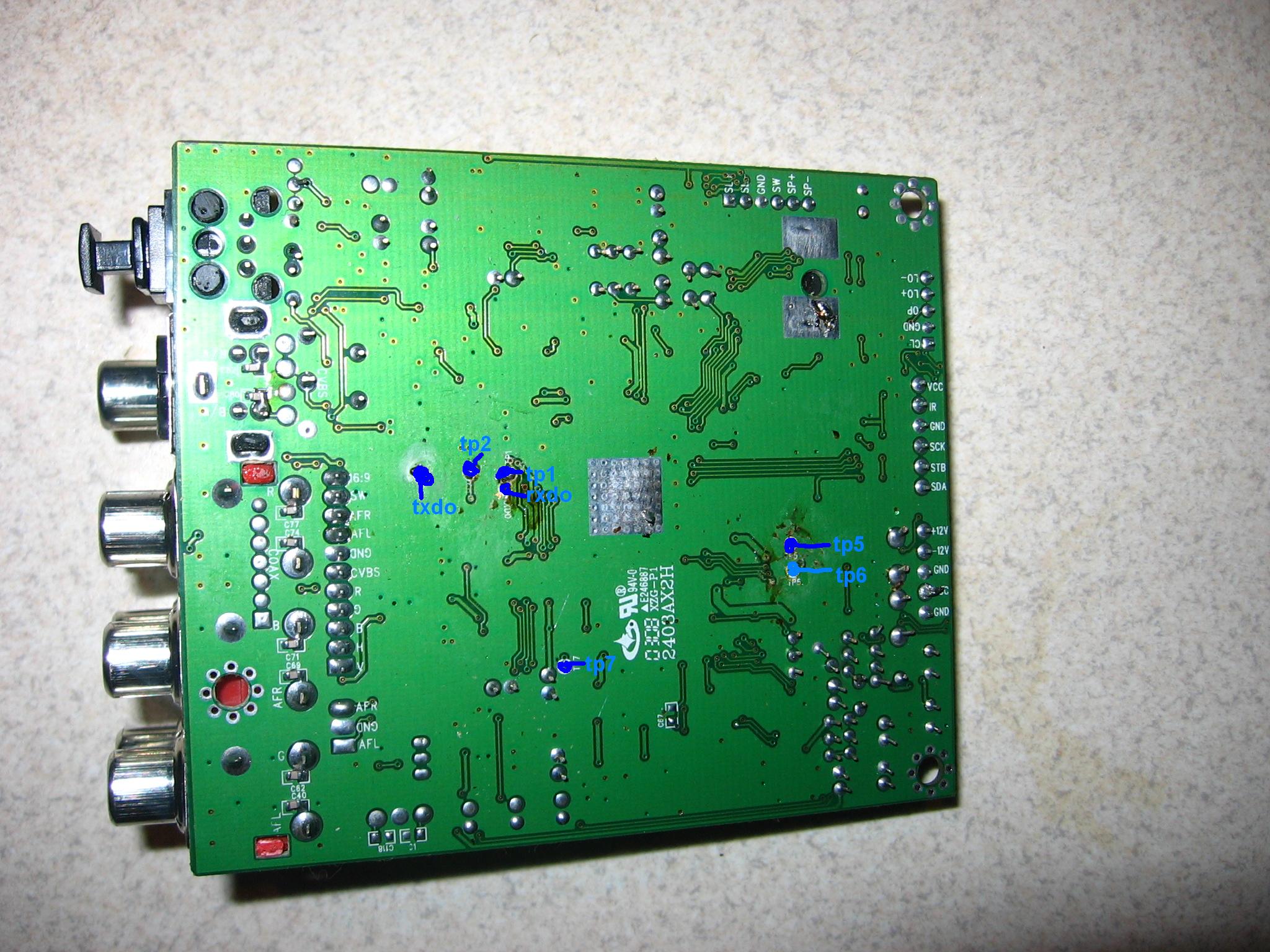

Jak wgrać firmware przez RS232 w DVD Lark Moon z Zoran Vaddis 966?
czesiu.czesiu 26 Gru 2012 23:37 2094 1
  • #1 11699631
    czesiu.czesiu
    Posty: 16
    Ocena: 3
    Mam problem z chińskim dvd lark moon znajomy wgrywał oprogramowanie i coś mu nie wyszło dvd podczas włączenia tylko zakręci płytą i się wyłącza.Płyta główna jest na zoranie vaddisie 966 i wiem że można firmware wgrać przez rs232 po przerobionym kablu od tel gsm na port com .Nigdzie nie znalazłem schematu tego dvd a na płycie zaznaczone są punkty rx i tx gnd też nie problem ale trochę poczytałem na ten temat i prawdopodobnie by można to wgrać po kablu trzeba zorana przestawić w tzw tryb serwisowy jednak brak na płycie jakichkolwiek zworek czy oznaczeń typu jp.Na spodniej części obok rx i tx są punkty tp7,tp6,tp5,tp1,tp2 zapewne służą do zworek czy napięcia zasilania 3,3v lub 5v ale jak ustalić co jest do czego ?Jak wgrać firmware przez RS232 w DVD Lark Moon z Zoran Vaddis 966? Jak wgrać firmware przez RS232 w DVD Lark Moon z Zoran Vaddis 966?
