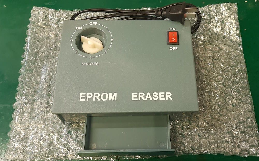

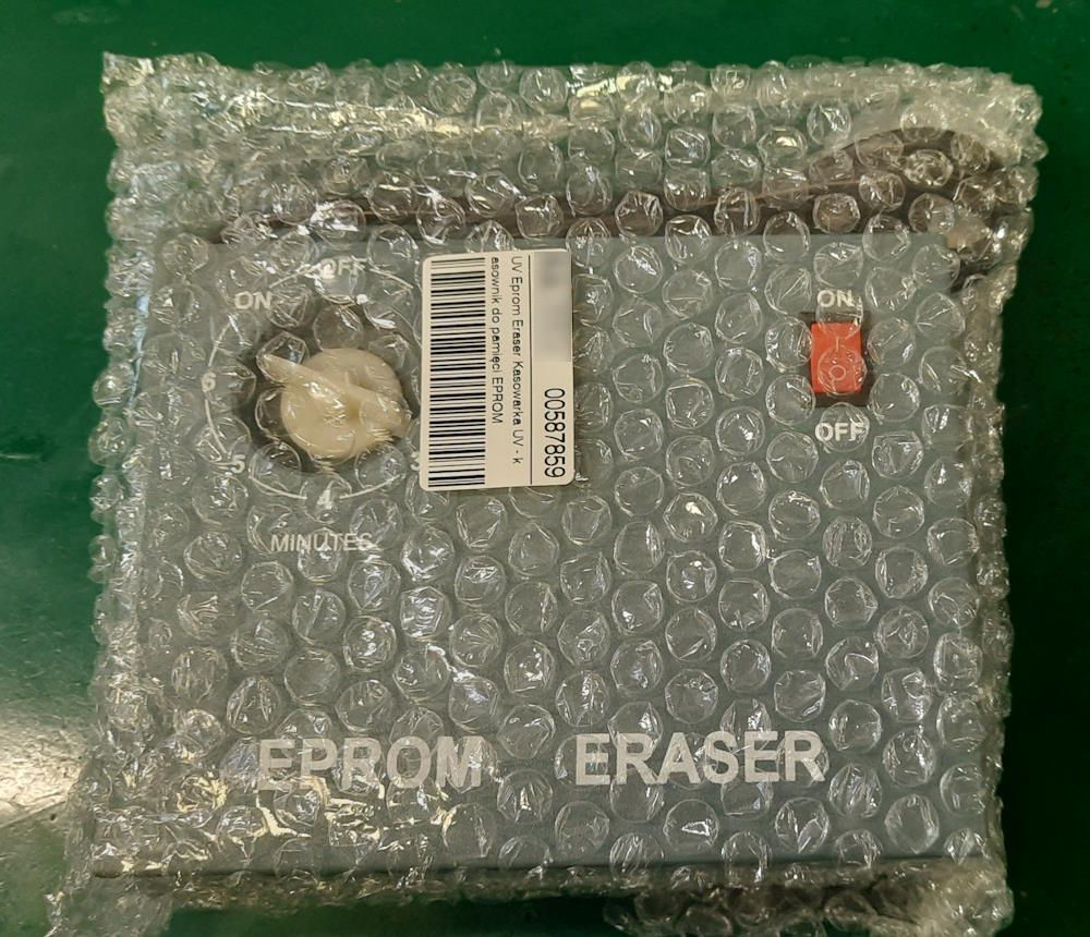

    Urządzenie przychodzi bez jakiegokolwiek firmowego opakowania. Jest zawinięte tylko w worek z folii bąbelkowej. Sklep oczywiście pakuje to do swojego pudełka na czas transportu.
    Urządzenie kasujące EPROM owinięte w folię bąbelkową z widocznym wyłącznikiem i pokrętłem czasowym. Urządzenie do kasowania pamięci EPROM leży na folii bąbelkowej.
    Po rozpakowaniu ukazuje się nam nie duże plastikowe pudełko z wyprowadzonym z tyłu kablem zasilającym. I tu pierwszy kamyczek do ogródka: jak widać na zdjęciu mamy tu wtyczkę, która nie jest przeznaczona na rynek polski. W komplecie nie dostajemy nawet przejściówki, zatem by używać urządzenie trzeba, albo zaopatrzyć się w taką przejściówkę, albo wymienić przewód sieciowy (Co potem zrobiłem).
    Na górze urządzenia znajdziemy: po prawej wyłącznik zasilania typu rocker, a po lewej pokrętło wyłącznika czasowego. Czasy jakie sugeruje opis są w minutach. Niestety nie jest to do końca prawdą, bo wartości pokazane na skali trzeba niestety pomnożyć x10. Z punktu widzenia kasowanych pamięci, użyteczny zakres pracy wyłącznika będzie w granicach 1...2 co przekłada się na czas od 10 do 20minut. Dłuższe czasy kasowania raczej nie są stosowane.

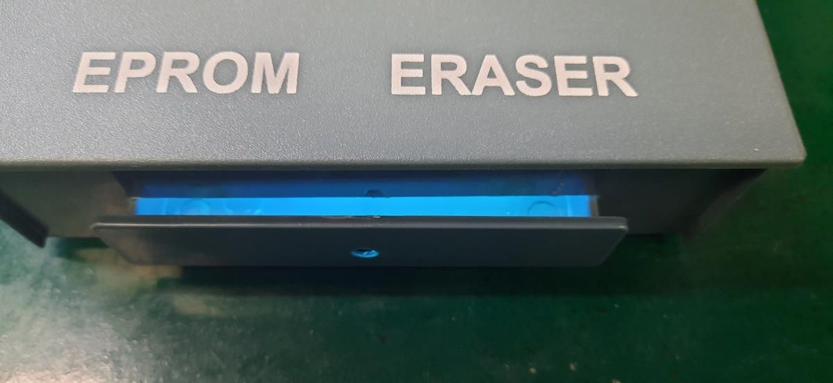

    Od frontu zaś, znajdziemy wysuwaną szufladkę, gdzie umieszcza się kasowane pamięci. Może ona pomieścić ok. 7 układów 28pinowych. Z przodu szufladki mamy też otwór, którym można stwierdzić pracę lampy UV, po jej zamknięciu.
    Zbliżenie na urządzenie do kasowania pamięci EPROM z półotwartą szufladą.

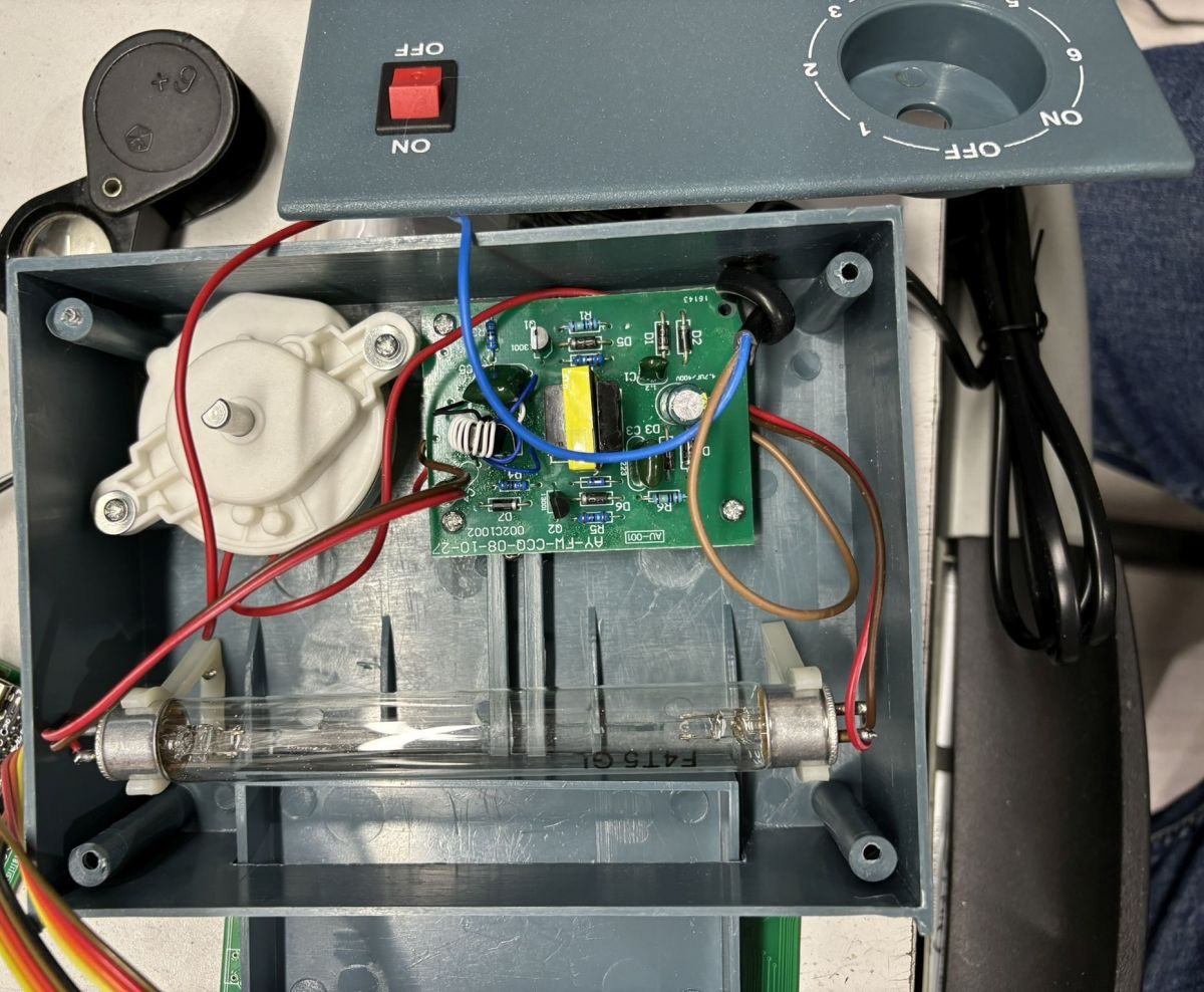

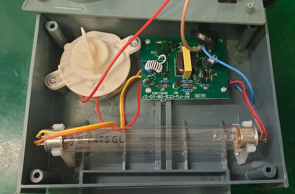

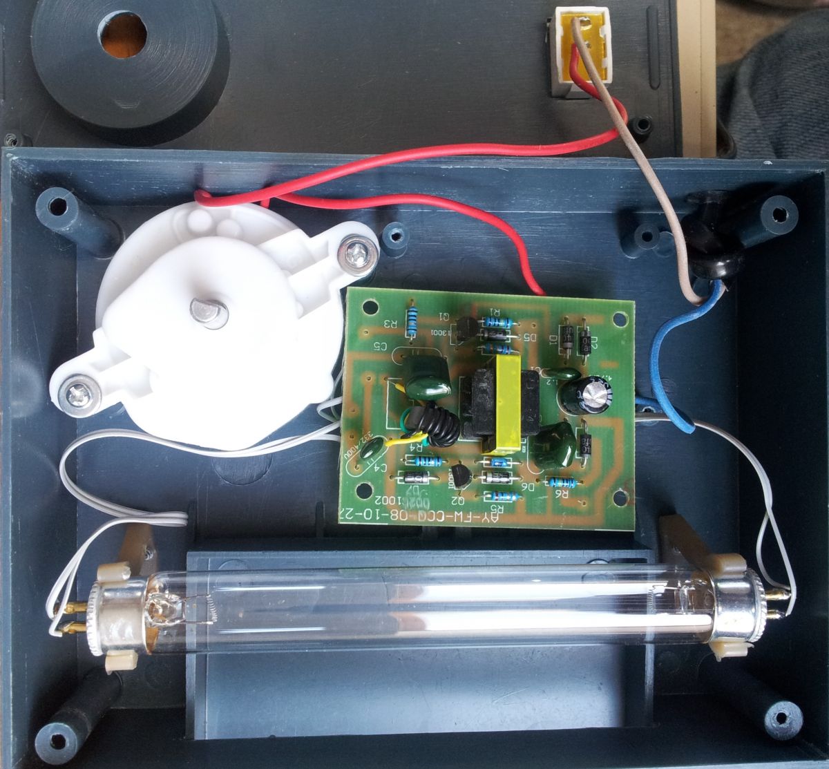

    Czas odkręcić cztery wkręty, oraz zdjąć pokrętło wyłącznika czasowego i zobaczyć co urządzenie ma w środku.
    Wnętrze urządzenia do kasowania pamięci EPROM z promieniami UV, lampa F4T5GL.

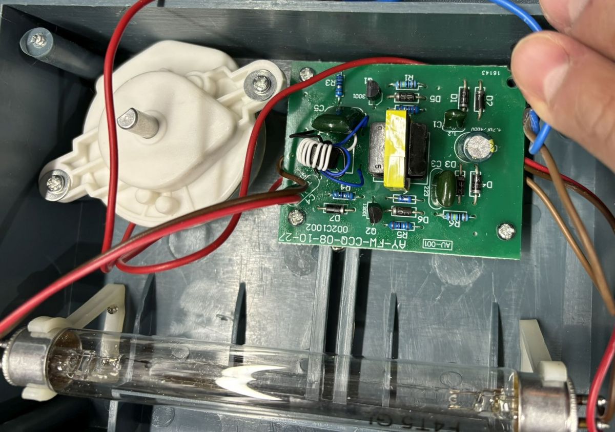

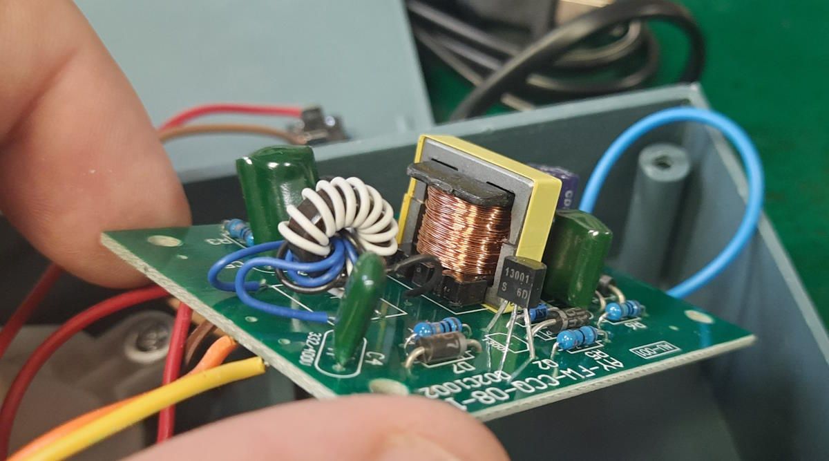

    Tuż nad szufladką znajdziemy lampę UV, nieznanego producenta, opisaną jako F4T5GL. Z informacji w sieci wynika, iż będzie to lampa UV o mocy 4W, generującą promienie UVC o długości fali 253.7nm. Lampa ta jest zasilania elektronicznym statecznikiem znajdującym się po lewej stronie.

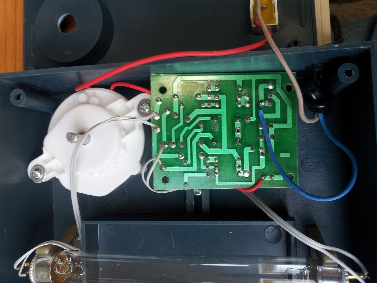

    Zbliżenie na płytkę drukowaną wewnątrz urządzenia do kasowania EPROM.
    Zasilanie sieciowe jest do niego doprowadzone przez górny wyłącznik oraz mechaniczny wyłącznik czasowy.
    Widok wnętrza urządzenia do kasowania pamięci EPROM z pokrętłem wyłącznika czasowego oraz płytką elektroniczną.

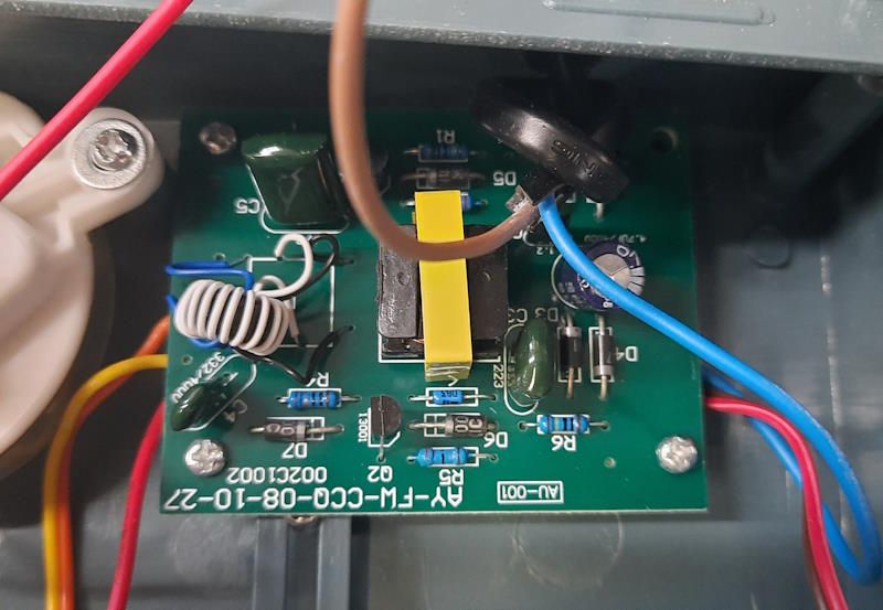

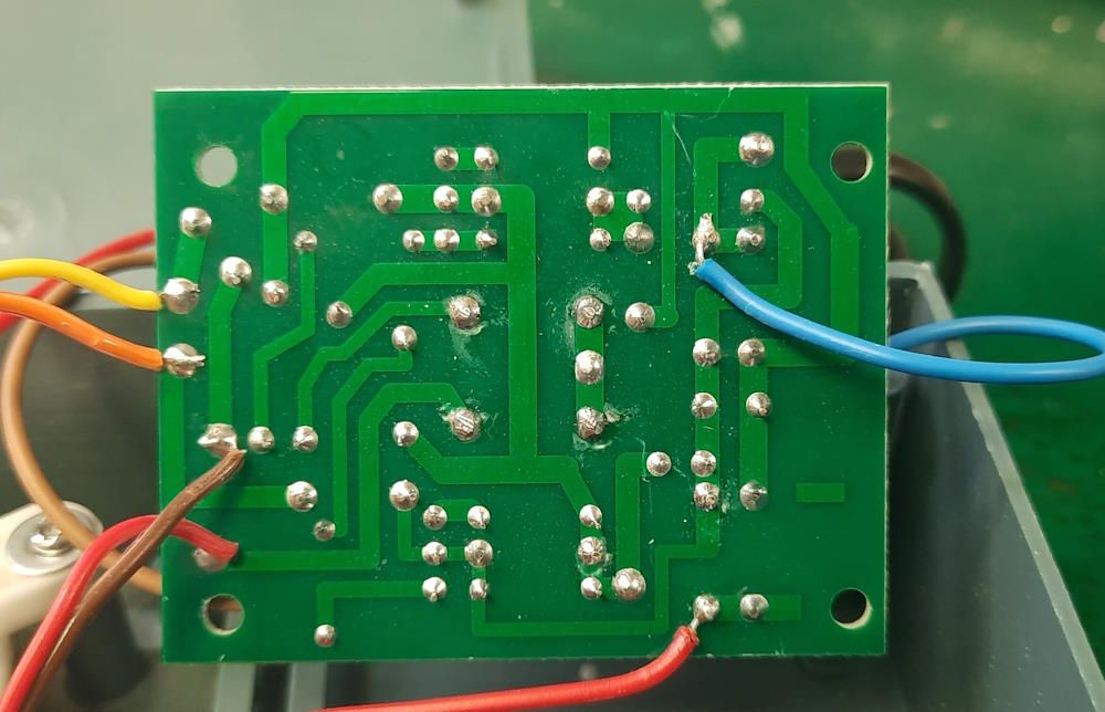

    Rzućmy okiem na płytkę.
    Spód płytki drukowanej urządzenia do kasowania pamięci EPROM.
    Laminat prawdopodobnie epoksydowo-szklany FR4. Samo lutowanie elementów poprawne. Szkoda tylko, że wszystkie przewody doprowadzone do płytki są lutowane od spodu, mimo iż płytka ma otwory na nie przeznaczone. Widocznie czas montażu jest zbyt cenny na przewlekanie przewodów.
    Sam układ elektroniczny jest "klasyczny", oparty na dwóch tranzystorach MJE13001 i stosowany prawie w każdej świetlówce kompaktowej małej mocy.
    Płytka drukowana z elementami elektronicznymi

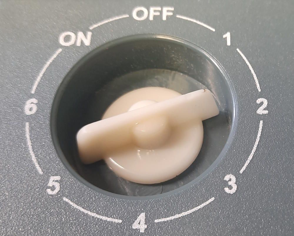

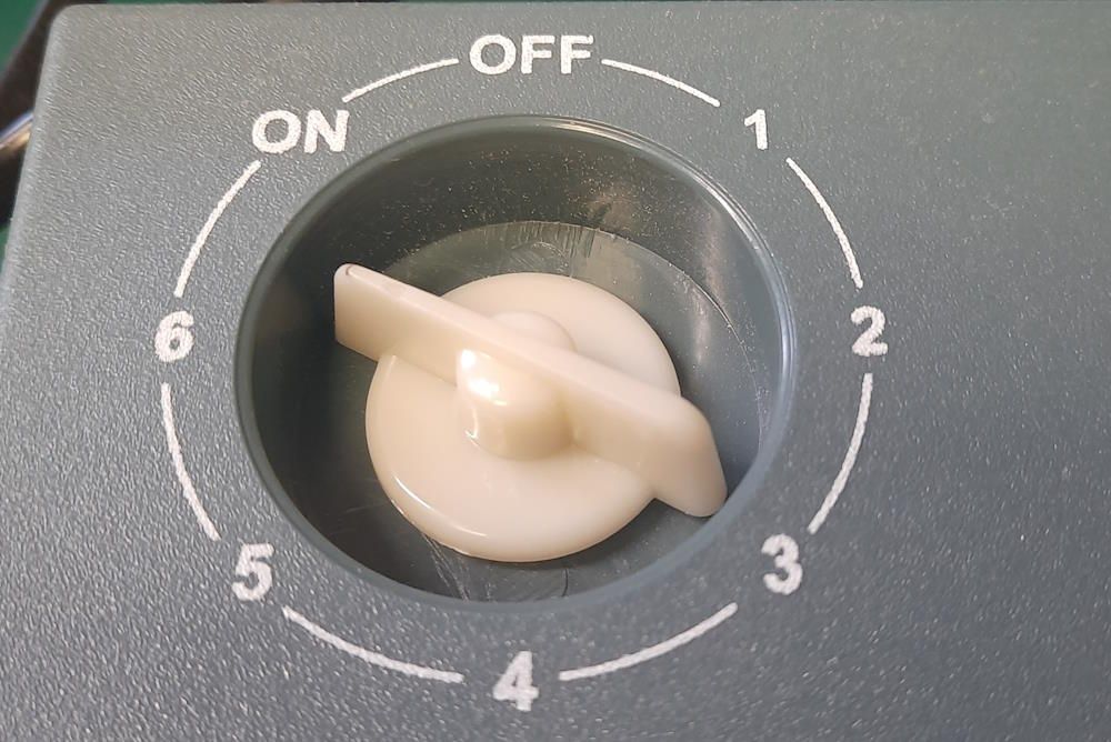

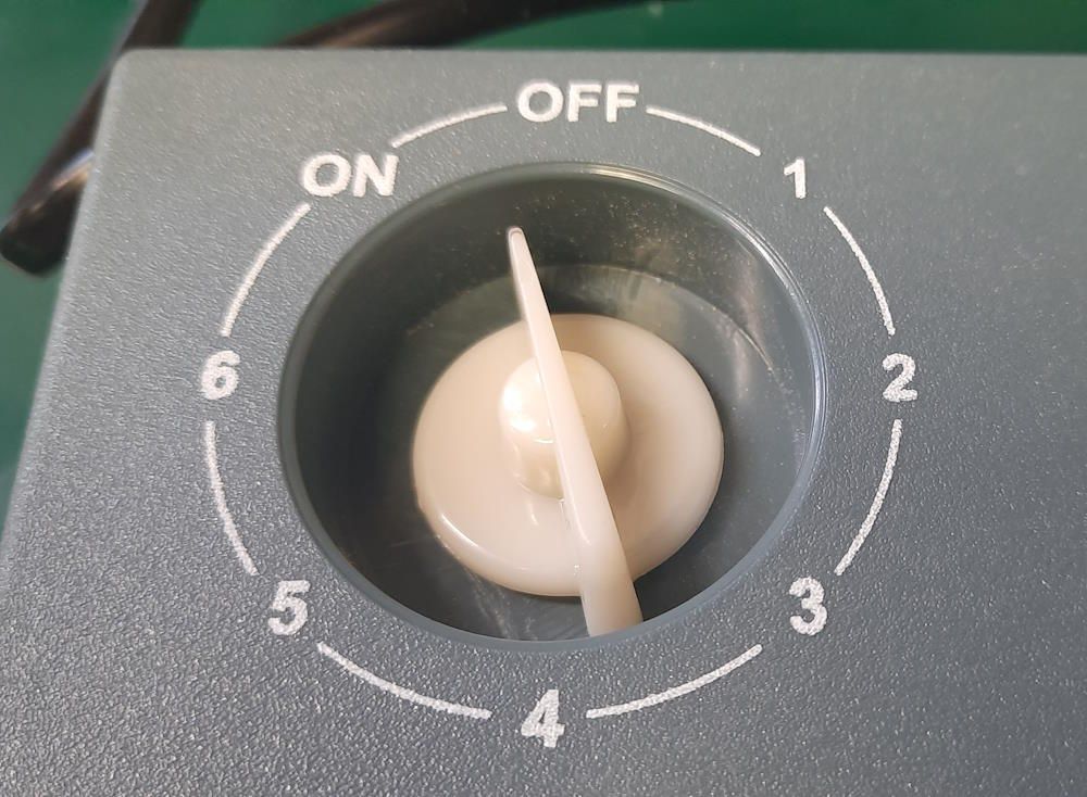

    Wbrew pozorom urządzenie ma dwa tryby pracy, wybierane pokrętłem wyłącznika czasowego. Domyślnie jest on ustawiony na pozycję OFF, zatem w takiej pozycji lampa UV nie pracuje. I tu znów pewne niedopracowanie, bo wskazówka nie znajduje się dokładnie pod opisem i nie posiada wyraźnego znacznika, na którą stronę gałki patrzeć.
    Zbliżenie na pokrętło urządzenia do kasowania pamięci EPROM.
    Jeśli przekręcimy pokrętło w lewo na pozycję opisaną jako ON, to możemy załączyć lampę, ale czas pracy nie będzie odmierzany.
    Zbliżenie na pokrętło wyłącznika czasowego urządzenia do kasowania EPROM.
    Jeśli zaś zaczniemy kręcić w prawo to możemy ustawić czas pracy od 10 do ok. 60 minut.
    Pokrętło czasowe urządzenia z ustawieniami od 0 do 6 i pozycją OFF i ON.
    Wielka szkoda, że wyłącznik czasowy nie ma "dzwonka", który by sygnalizował zakończenie odmierzania czasu.

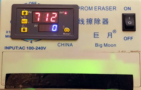

    Cześć,
    Trudno żeby nie kasował :)

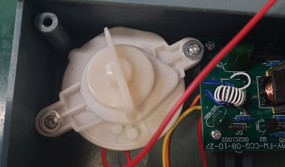

    Ze swej strony polecam wymianę timera z mechanicznego na elektroniczny (timer też chiński, pasujący wymiarami na styk w miejsce po mechanicznym).
    Ciszej i sprawniej.
    U mnie jest trochę inna płytka startera, mniejsza, więc nie musiałem przesuwać. Tutaj w razie zmiany trzeba by było przesunąć całość, ale to żaden problem.
    Miałem z kasownikiem problem, że przestał startować świetlówkę. Pomogła wymiana kondensatora elektrolitycznego 10uF/400 w przetwornicy.
    Widok na elektroniczny programator EPROM z wyświetlaczem cyfrowym i włącznikiem.

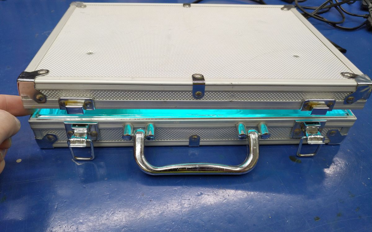

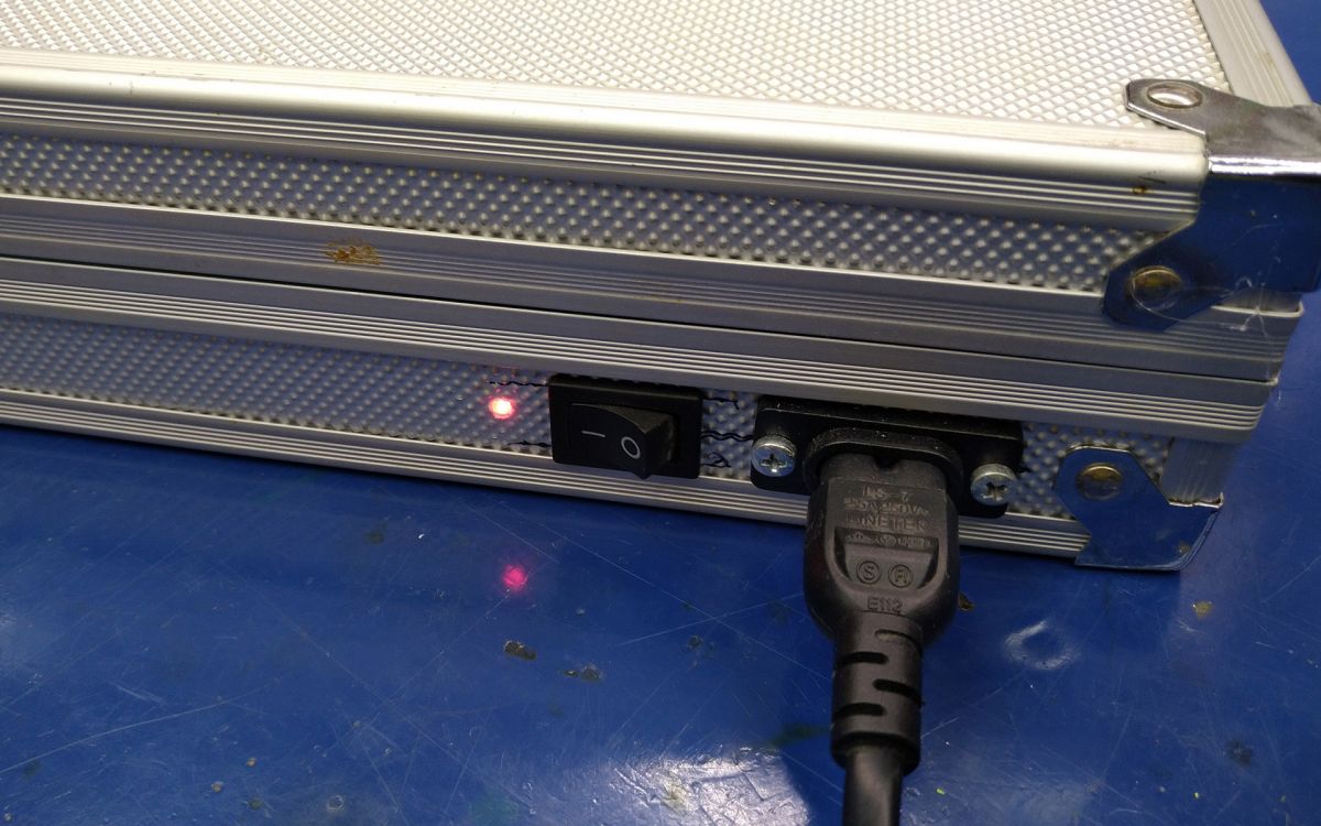

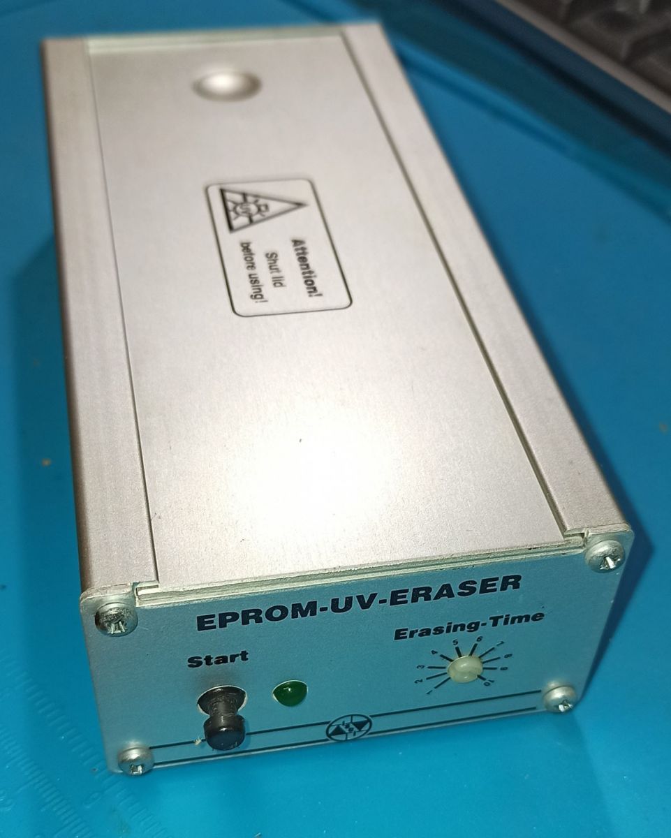

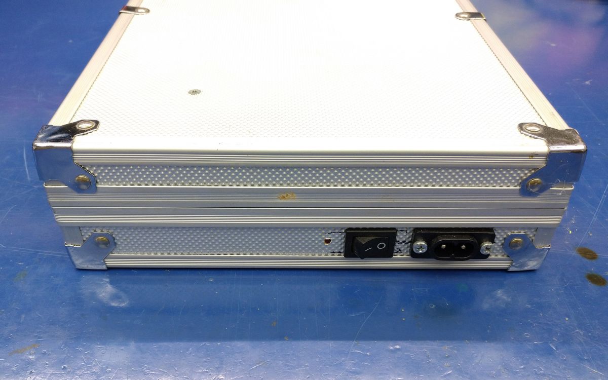

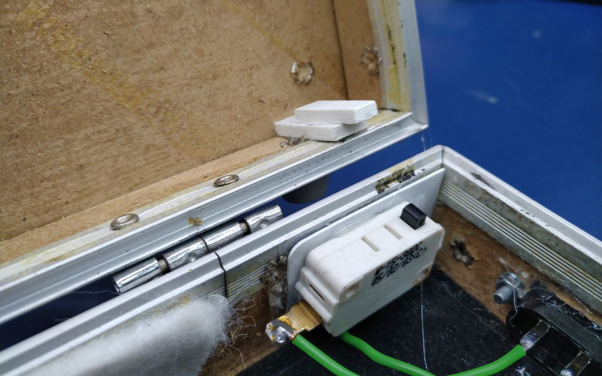

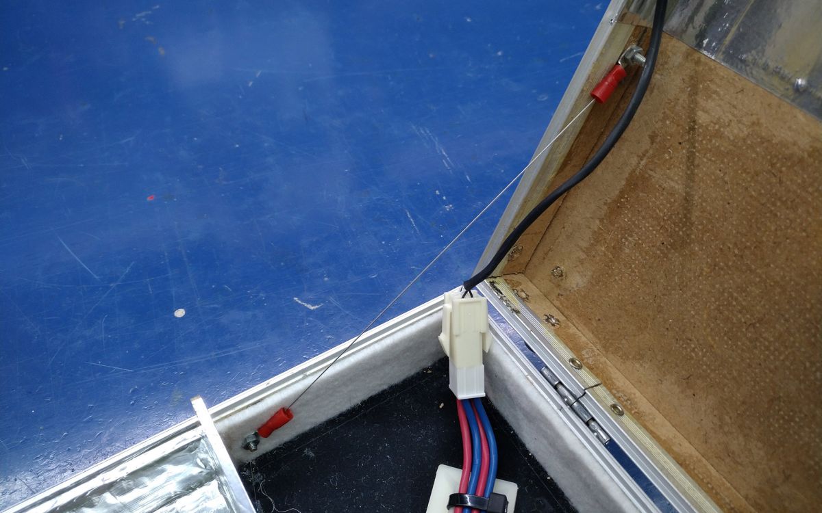

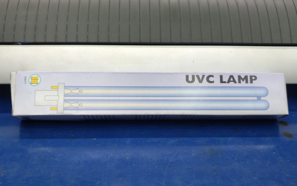

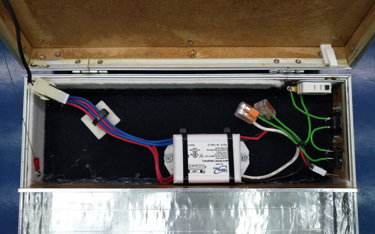

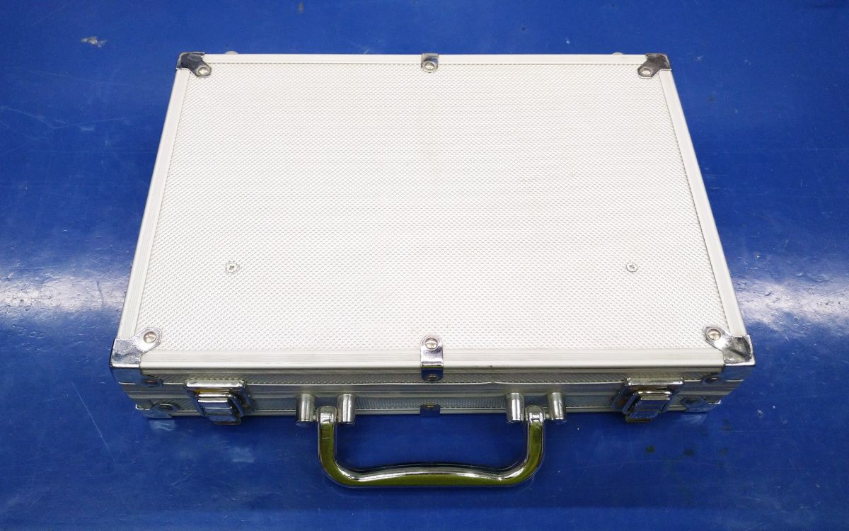

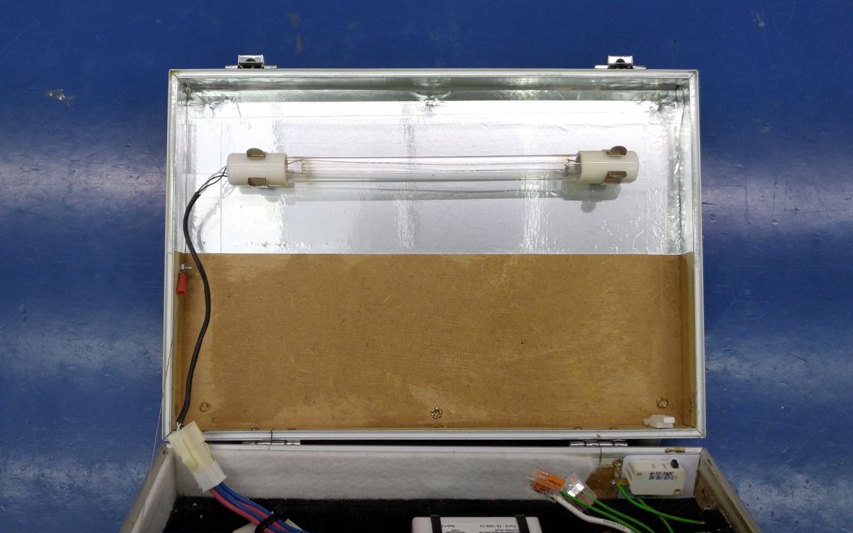

    Chciałem kiedyś to kupić, ale w tak zwanym międzyczasie wpadła mi w ręce świetlówka Mettler-Toledo wraz z przetwornicą, zdemontowana z konduktometru i przez jakiś czas to wystarczało + jakiś przypadkowy kartonik, żeby sobie nie świecić po pomieszczeniu. Do czasu, kiedy w lumpeksie znalazłem walizeczkę od jakiegoś zestawu kosmetycznego, za którą dałem pięć złotych, co sprowokowało mnie do zbudowania własnej komory kasującej:
    Zdjęcie srebrnej walizeczki na niebieskim tle. Metalowa walizeczka z włącznikiem na boku. Otwarta walizeczka z wbudowanym sprzętem elektrycznym. Wnętrze walizki z elektrycznymi komponentami, w tym przetwornicą i przewodami. Domowa komora kasująca w walizeczce z lampą świetlówkową i osprzętem elektrycznym. Wnętrze prowizorycznej komory kasującej z elementami elektronicznymi. Komora z aluminiową folią wewnątrz i przewodami elektrycznymi. Świetlówka Mettler-Toledo zamontowana w metalowej obudowie. Srebrna walizka z delikatnie uchylonym wiekiem, przez którą widać niebieskie światło. Woltomierz z wyświetlaczem cyfrowym pokazującym różne parametry elektryczne. Walizka z włącznikiem i kabel zasilania leżące na niebieskim stole.
    Włącznik po prawej, dioda zasilana z dedykowanego wyjścia przetwornicy, krańcówka z marginesem około centymetra, stalowa linka ograniczająca otwarcie i folia aluminiowa w komorze. Czas operacyjny - dwie przerwy reklamowe na Polsacie podczas oglądania Kevina :)

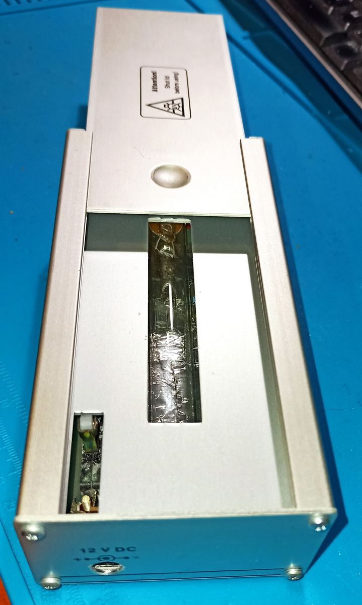

  • #8 21318052
    tomekptk
    Poziom 19  
    Posty: 214
    Pomógł: 40
    Ocena: 96

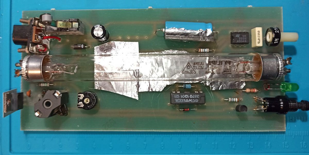

    Mam takie urządzenie, produkcji niemieckiej, które używałem głównie do kasowania mikrokontrolerów typu Intel 8751. Zakupione dawno temu w Conradzie. Lampa Philips, produkcja w Japonii, symbol 4W/G4T5. Układ czasowy na NE555N, przetwornica na BD939. Zewnętrzne zasilanie ok. 12V.
    Srebrne urządzenie EPROM-UV-Eraser z przyciskami i pokrętłem na niebieskim tle.
    Metalowe urządzenie do kasowania mikrokontrolerów z lampą UV i gniazdem zasilania 12V.
    Urządzenie elektroniczne do kasowania mikrokontrolerów z lampą Philips na płytce PCB.
    Gniazdo zasilania musiałem przerobić, bo było typu "słuchawkowego".

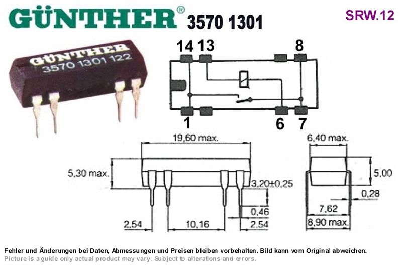

    prosiak_wej napisał:
    Zaintrygował mnie ten Günther, a to tylko... przekaźnik
    Gratuluję dociekliwości! Nie analizowałem szczegółowo konstrukcji mojego urządzenia i na oko to dla mnie był transoptor, a okazał się przekaźnik!

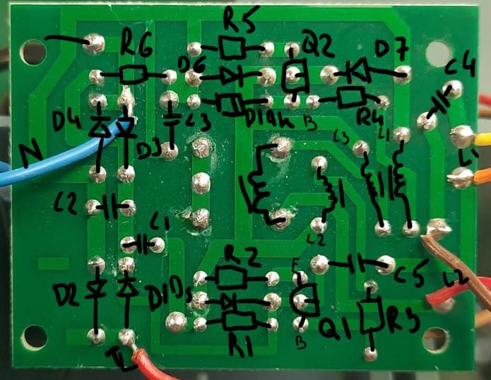

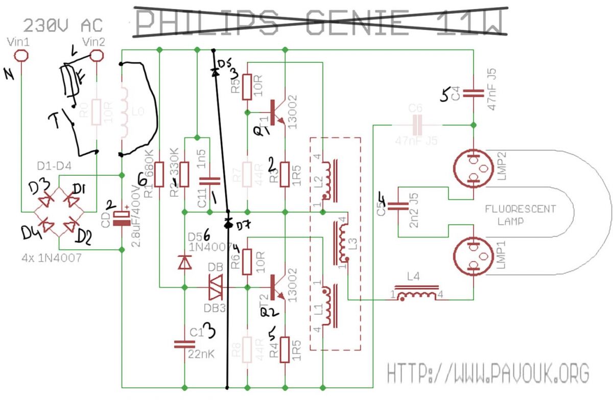

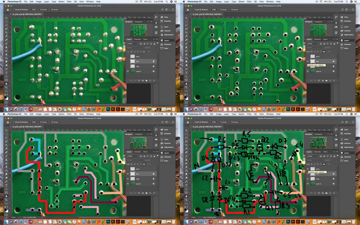

    ZbeeGin napisał:
    ... Sam układ elektroniczny jest "klasyczny", oparty na dwóch tranzystorach MJE13001 i stosowany prawie w każdej świetlówce kompaktowej małej mocy...
    Zdjęcie zielonej płytki PCB z naniesionymi na czarno oznaczeniami elementów elektrycznych i poprawionymi numerami części.
    Po analizie płytki na znalezionym w sieci schemacie naniosłem poprawki, elementy dodatkowe na czarno. Poprawione nr części oraz prawie "wygumkowane" nieistniejące elementy.
    Schemat elektroniczny obwodu ze zmianami naniesionymi na czarno z poprawionymi numerami części.

    @jonex21 napisy na płytkę nanosiłeś myszką, wydruk-flamaster-skan, czy na jakimś tablecie graficznym?
  • #16 21319948
    prosiak_wej
    Posty: 5273
    Pomógł: 501
    Ocena: 1462
    Jak dla mnie, to wygląda jak użycie tabletu. Sam też wiele lat temu chciałem kupić w Biedronce tablet Wacom, ale okazało się że były po dwa na sklep i nie zdążyłem. Kilka dni później koleżanka się pochwaliła, że dostała taki w prezencie, ale go nie potrzebuje, a ja zaproponowałem że odkupię go od niej w cenie sklepowej. Dałem 200zł za One by Wacom model CTL-671 i do takich właśnie szybkich notatek jest idealny :)
  • #17 21319950
    jarekgol
    Poziom 40  
    Posty: 5187
    Pomógł: 645
    Ocena: 1151
    No mnie też kusi. Córka ma dwa (artystka) muszę kiedyś spróbować tym coś na schemat / takie zdjęcie ponanosić.

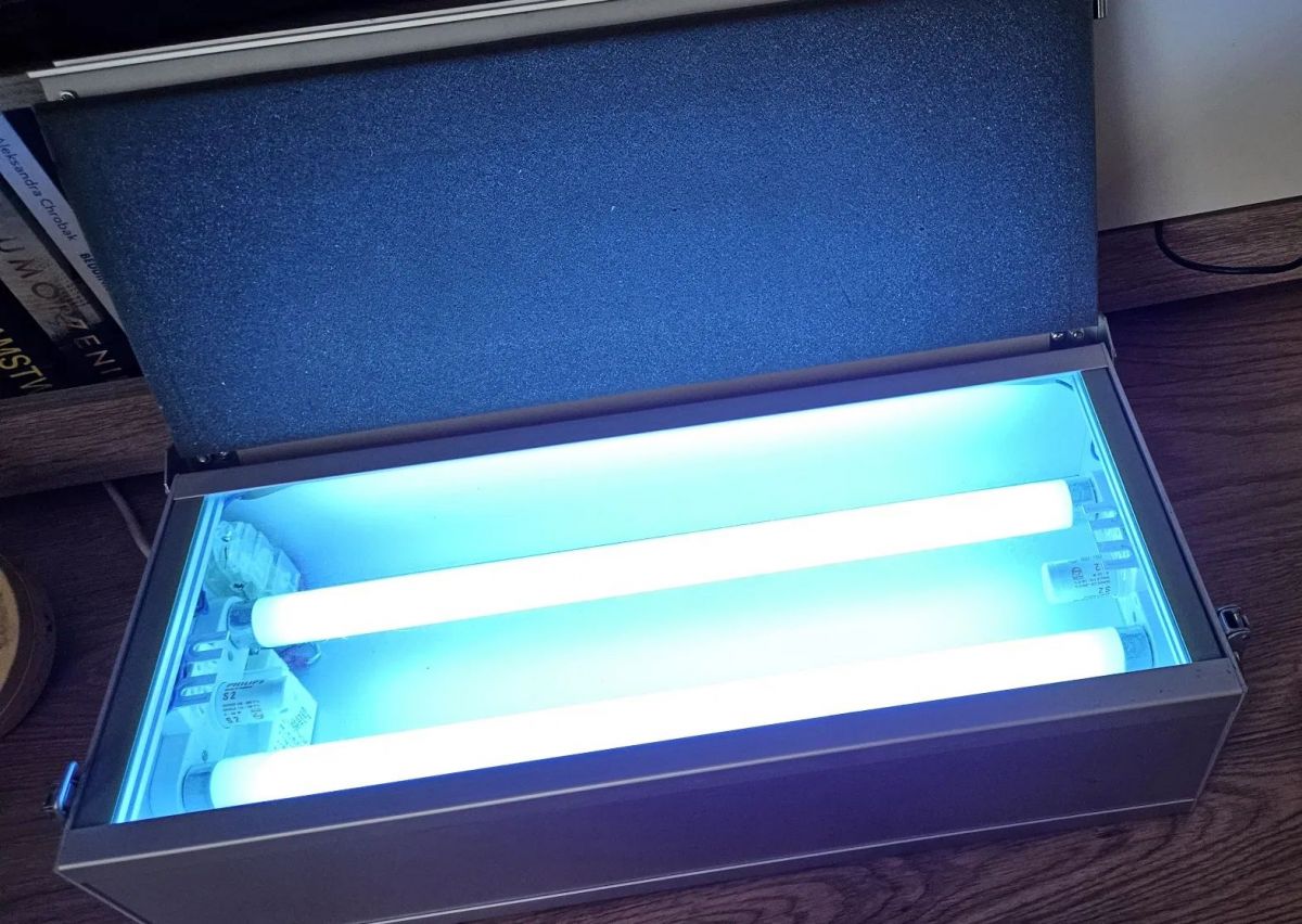

    A mi właśnie wczoraj przyszedł z Chin identyczny.
    Wnętrze urządzenia z płytką elektroniczną i lampą UV. Wnętrze urządzenia elektronicznego z rurką lampy fluorescencyjnej.
    Taki lekki, że obawiałem się, że w środku będą LED-y, ale jest świetlóweczka.
    Do tej pory kasowałem polską "kwarcówką" do opalania, ale ona strasznie grzeje, bo nie ma statecznika, a tylko ograniczenie prądu promiennikami IR.

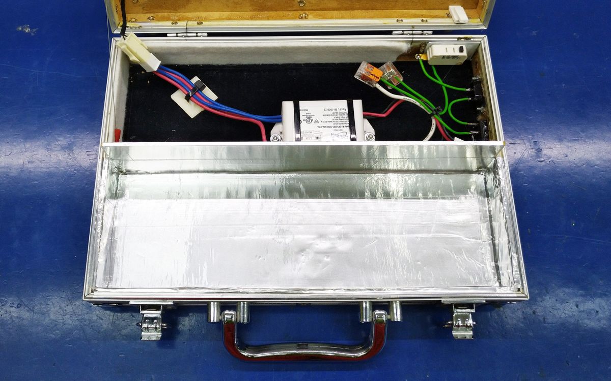

    A ostatnio zakupiłem na OLX coś takiego:
    Otwarta metalowa skrzynka z dwiema świecącymi świetlówkami UV wewnątrz.
    Kupiłem razem z Epromami, więc myślałem, że to będzie kasownik, natomiast po testach okazuje się, że nie bardzo idzie to kasowanie... Wydaje mi się, że to służyło do robienia płytek drukowanych metodą fotochemiczną.

    jarekgol napisał:
    ... napisy na płytkę nanosiłeś myszką, wydruk-flamaster-skan, czy na jakimś tablecie graficznym?
    Wszystko robione na laptopie oraz tablecie graficznym. Myszy nie używam, odkąd nauczyłem się używać gładzika ;)
    Laptop i tablet graficzny na drewnianym stole z wyświetlonym schematem.

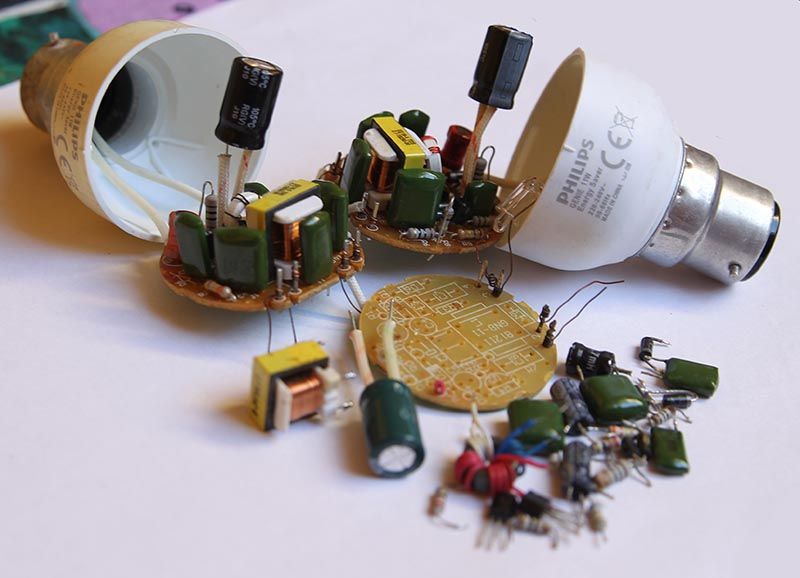

    Pomysł na rozrysowanie powstał z ciekawości, jaka jest różnica, bo kilka dni wcześniej rozlutowałem płytkę, a schemat był w necie :)
    Elementy elektroniczne wewnątrz żarówki LED oraz płytka drukowana.
    Używam Photoshopa.

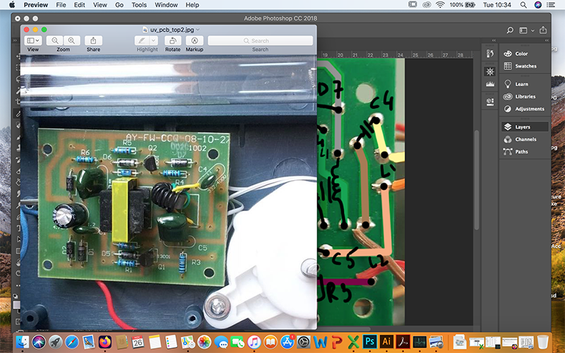

    Etapy rozrysowywania płytki drukowanej w Photoshopie na laptopie.
    1. To wgranie płytki (odbicie lustrzane).
    2. Na nowej warstwie zaznaczam wszystkie punkty lutownicze.
    3. Na następnej rozrysowuję ścieżki różnymi kolorami (łatwiej się analizuje oraz śledzi, gdzie co i jak). Tip: tu przydaje się gładzik, robimy punkt (pędzel), naciskamy i trzymamy klawisz shift. Zaznaczamy punkt, gdzie kończy się linia.
    4. Na kolejnej rysujemy rozmieszczenie części.
    Zdjęcie edytowane w Photoshopie pokazujące płytkę drukowaną z zaznaczonymi punktami lutowniczymi i ścieżkami.
    Przeglądanie góra spód płytki jakimkolwiek programem do przeglądania zdjęć.
    Warto pracować na różnych warstwach, bo korekta błędów jest łatwa, zwłaszcza jak używa się pisaka, bo jego końcówka to gumka ;)
    Ps. W załączniku na nowo rozrysowany schemat (wartości oporników do poprawy) :)

  • #20 21321877
    jarekgol
    Poziom 40  
    Posty: 5187
    Pomógł: 645
    Ocena: 1151
    Jak działa taki generator? R6 C3 i (D)DB3 to układ rozruchowy żeby to wystartowało po podaniu zasilania? Czym się ustawia częstotliwość?

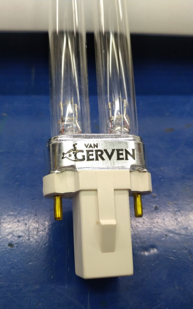

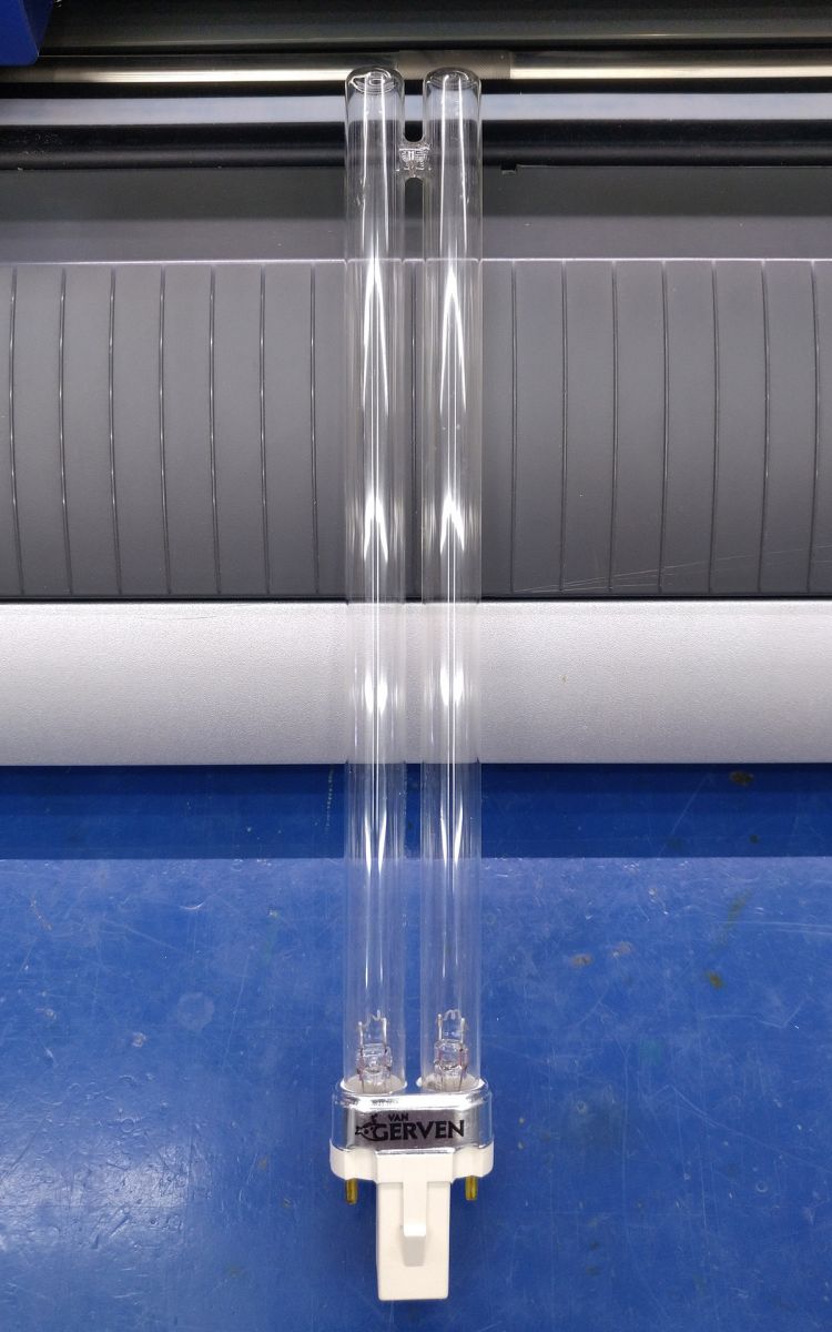

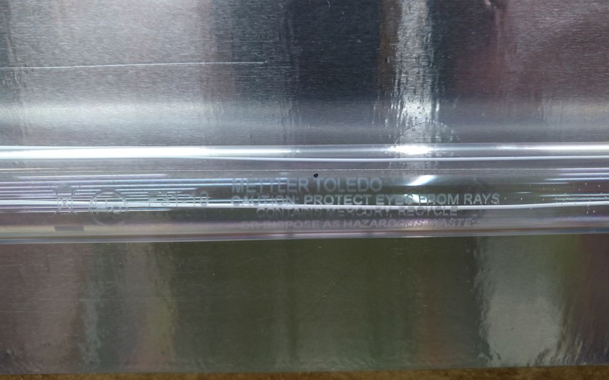

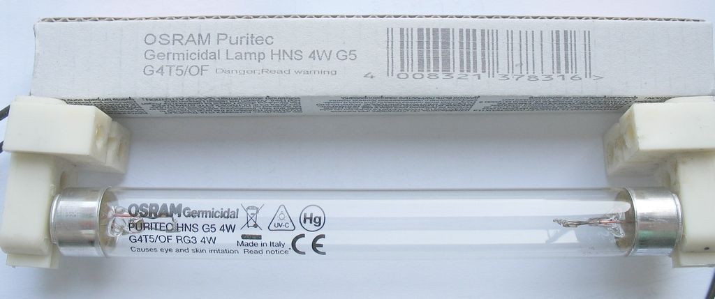

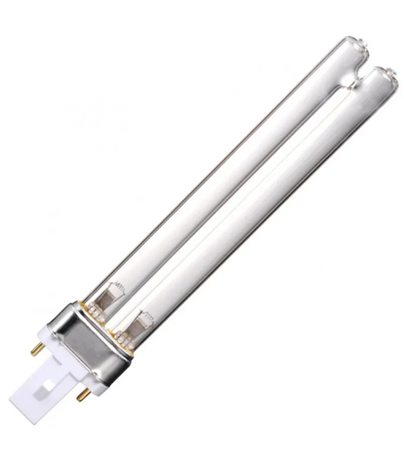

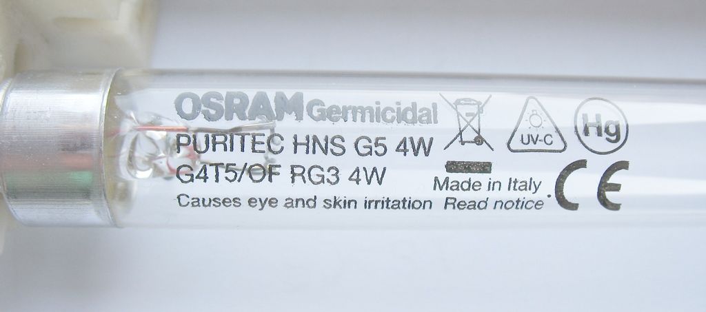

    Na zdjęciu wygląda, że masz rury z luminoforem. Czyli żadne to UV-C 254nm jakiego oczekuje EPROM do kasowania.
    Wstawiasz rury przeźroczyste i będzie kasowanie.
    Do kasowania jak nie jesteś jakiś hurtownik i nie kasujesz 20 kości w jednym rozdaniu, a ledwo jedną kość, to wystarczy najmniejsza świetlówka
    T5 4W HNS
    pędzona porządnym statecznikiem elektronicznym, dedykowanym mocowo, prądowo do takiej rurki, np. TRIDONIC, Vossloh Schwabe = VS, z gorącym startem (z podgrzewaniem skrętek przed zapłonem - dzięki temu świetlówka będzie mieć większą żywotność).
    https://www.akwarystyczny24.pl/produkt/tridon...-13w-pc-basic-sl-obsluguje-swietlowke-8w-2623
    https://aqua-light.pl/do-swietlowek-t5-4-6-8-...66-statecznik-tridonic-pc-basic-4-13w-sl.html
    https://aqua-light.pl/stateczniki-do-swietlow...-t8-pc/664-statecznik-vs-elxs-116-903-t5.html

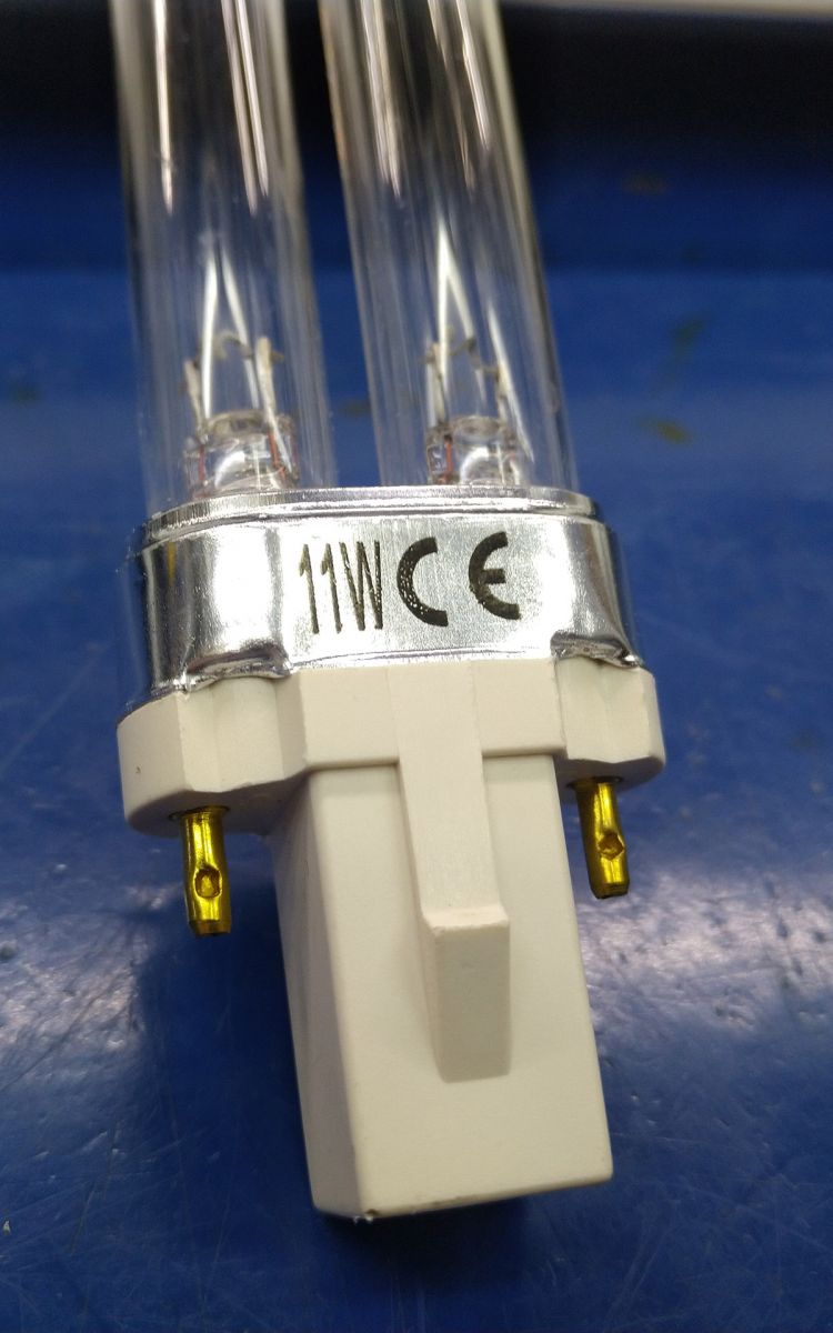

    Często te fabrycznie montowane stateczniki w tych budżetowych kasowarkach to lipa i lampa szybko odchodzi do wieczności (bo np. zbyt dużym prądem katowana, rozruch paskudny na zimno).
    Zbliżenie na lampę germicydową OSRAM PURITEC HNS G5 4W.
    Przezroczysta lampa bakteriobójcza Osram Puritec HNS 4W z opakowaniem.
    Na takim zestawie kasującym dużą pamięć EPROM ST 27C1001 1 Mbit (128kb x8), 27C1024 1Mbit (64K x 16) 10 minut (okienko EPROM-a fizycznie położone na przeźroczystej szklanej rurce świetlówki UV) dla większości egzemplarzy kości i wystarczy.
    Bardziej oporne egzemplarze innych producentów 15 minut naświetlania i nawet test wyczyszczenia pamięci celowo przy zaniżonym napięciu 3V (zamiast typowego 5V) w programatorze (zaniżone zasilanie w teście pozwala łatwiej wykryć jeszcze oporne komórki, które wymagają doświetlenia by wskoczyły na rozładowanie "1") czy wszystkie komórki ustawiły się na "mocny" stan logiczny "1" (a nie balansowanie na progu 1 v 0 w zależności od temperatury kości, gdy nie została pewnie skasowana, a zaczynała się dopiero kasować) wskazujący skasowanie, przechodzi test bez zająknięcia.

    Taka świetlówka doskonale się nadaje do DIY kasownika.
    Wystarczy dołożyć nieduży balast i działa bezproblemowo.
    Statecznik ok. 20zł, świetlówka 11W ok 25zł, gniazdo G23 ok 10zł na a... Zrobiłem sobie drugi kasownik z timerem elektronicznym i działa to bardzo dobrze.
    Świetlówka kompaktowa 11W z dwoma prętami i gniazdem G23.

    Dosłownie kilkaset minut temu znalazłem (w lumpeksie, a jak :D) taką samą świetlówkę, 11W, bez luminoforu, twarde UV-C:
    Pudełko z lampą UV-C na stole. Ostrzeżenie na pudełku o niebezpiecznym promieniowaniu UV-C emitowanym przez lampę. Zbliżenie na kod kreskowy na końcu białego pudełka, z numerem 8714404016247. Świetlówka UV-C o mocy 11W z podwójną rurką na niebieskim tle. Świetlówka UV-C marki Van Gerven Zbliżenie na świetlówkę 11W bez luminoforu
    A jakby ktoś chciał mocniejszy kaliber, to... na dniach będę miał sześć 30-watowych rur Philips z demontażu z komór laminarnych. Niby są sześcioletnie, ale praktycznie nieużywane, bo dziewczyny w laboratorium z komór zrobiły sobie przechowalnię różnych laboratoryjnych przydasi :lol;
