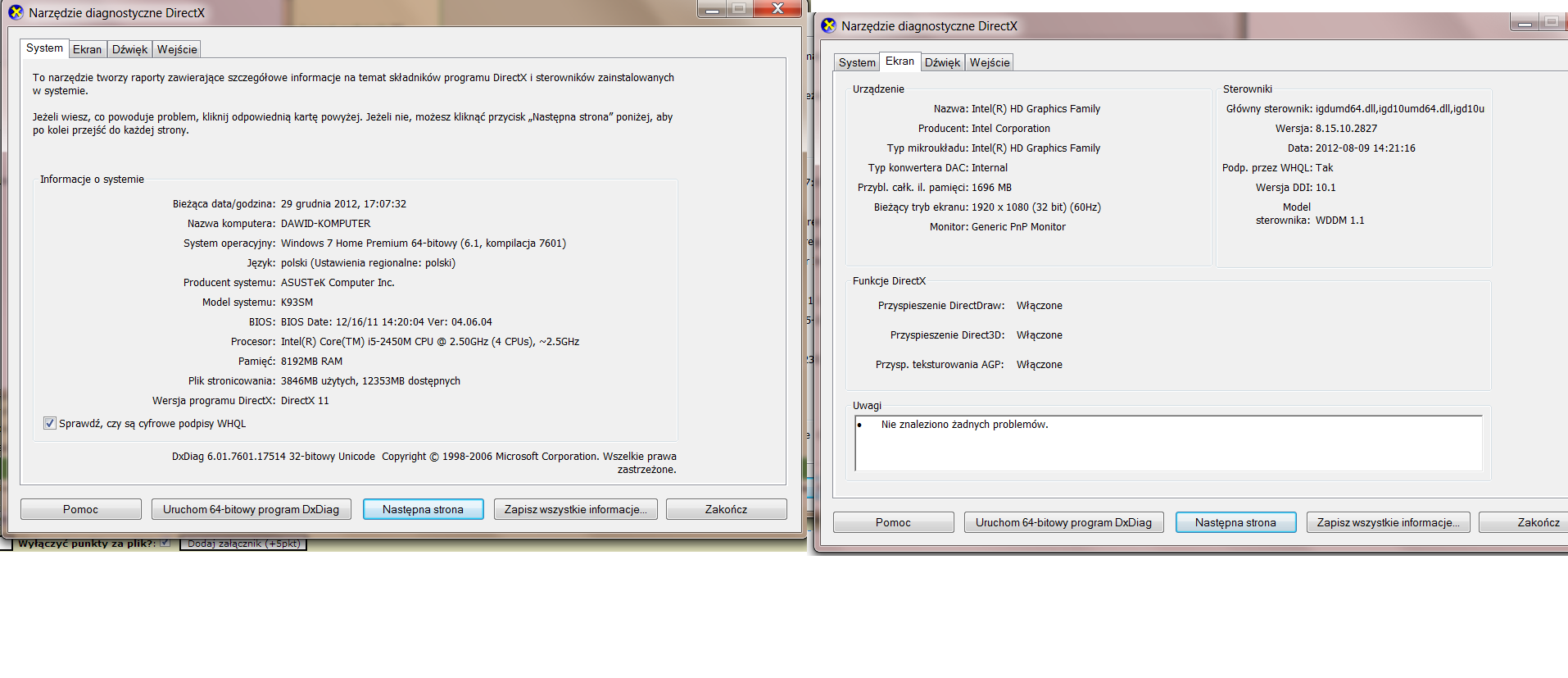

    Witam kupiłem jakieś pół roku temu laptopa (i5, geforce gt630m) mój problem polega na tym ze gry typu cal of duty mw3 działają dobrze ale np sieciówki (raiderz,terra) mają straszne problemy przy każdej z tych gier wyskakuje problem "low video memory" wydaje mi sie ze gt630 powinna spokojnie pociagnąć te gry jednak myślę że 2 karty się ze sobą gryzą chodzi mi o karte gt 630 i ta karte z procesora. gdy wyłączyłem tą grafikę od intela to moja rozdzielczość spadła do 1280x900 i 16 bitow a wiec gdzie leży problem? Konflikt kart graficznych GT 630M i Intel w laptopie - low video memory

    Uruchamiasz gry na mocniejszej karcie czy z automatu?

    nie rozumie po prostu uruchamiam gre i jedna chodzi ok a inna masakra

    Na skrócie od gry kliknij PPM i wybierz z której karty ma się gra uruchamiać.
    To samo jest w panelu Nvidii.
