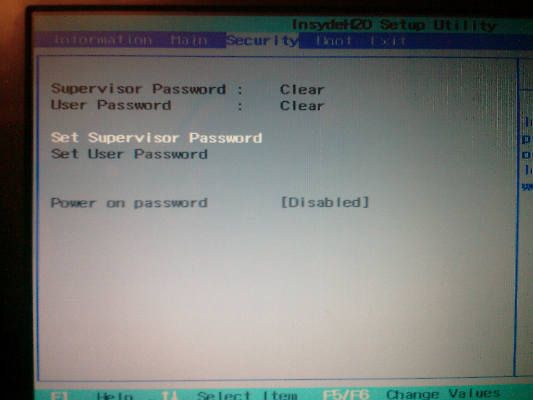

    Czy dysk twardy jest widoczny w BIOS?
  • #3 11730469
    laryk1506
    Posty: 19
    Ocena: 15
    Nie znam się na tym,spróbuję dodać zdjęcia z biosu.
    Acer aspire one - Czarny ekran-nie uruchamia się system xp Acer aspire one - Czarny ekran-nie uruchamia się system xp Acer aspire one - Czarny ekran-nie uruchamia się system xp Acer aspire one - Czarny ekran-nie uruchamia się system xp

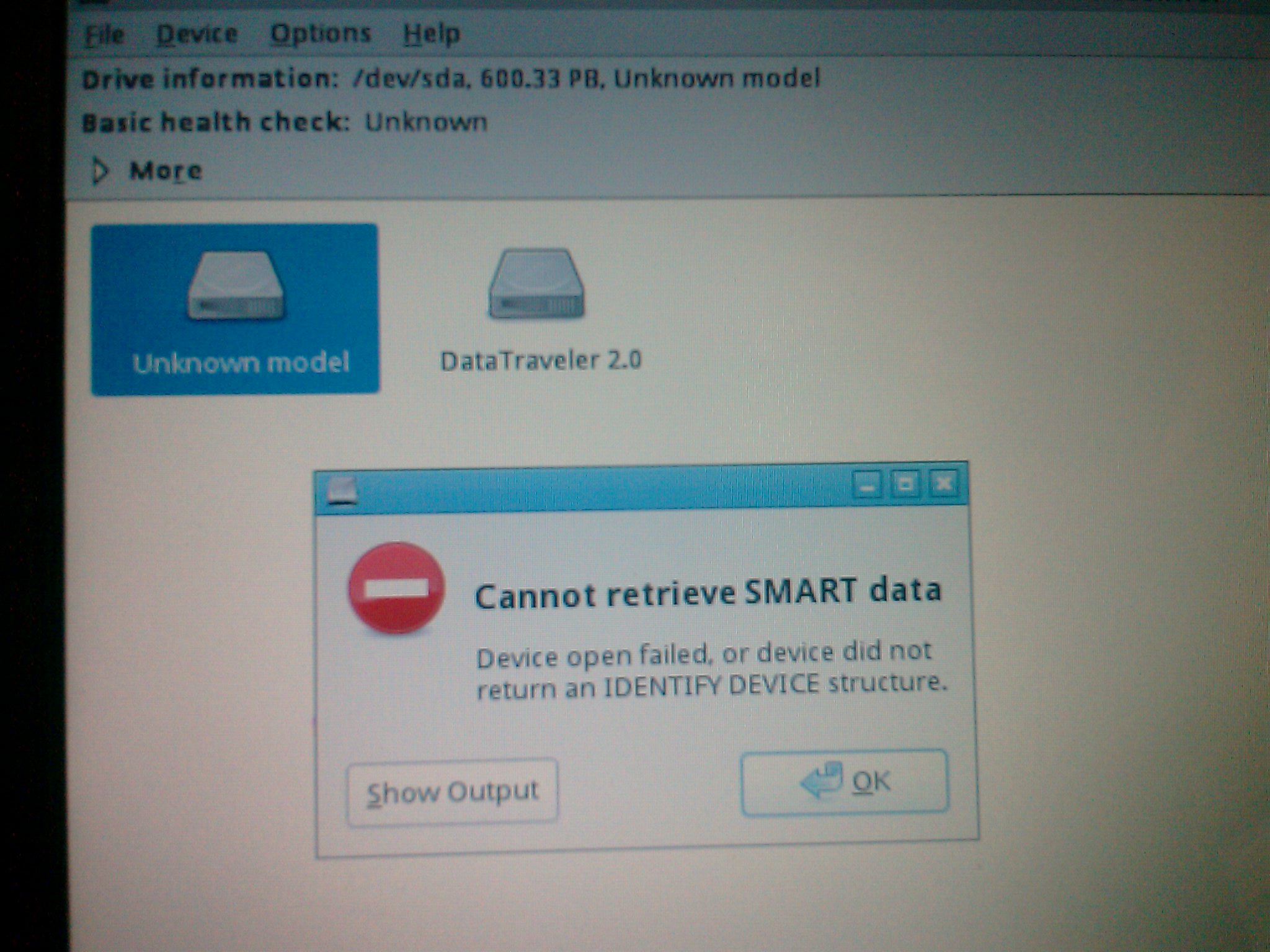

    Nie mam jak w innym laptopie sprawdzić. Czytaj kolejno--dopiero kolega linuks napisał co i jak.
    Kolego Linuks wyświetla mi się taki komunikat. Acer aspire one - Czarny ekran-nie uruchamia się system xp

    Wszystko wskazuje na uszkodzony dysk lub połączenia. Sprawdź dysk na innym komputerze.
    laryk1506 napisał:
    Check cable connection...!
  • #14 11740383
    laryk1506
    Posty: 19
    Ocena: 15
    Dzięki za pomoc Linuks. Dzisiaj odpaliłem ponownie i nie było już widać tego dysku jak na zdjęciu tylko pena.
