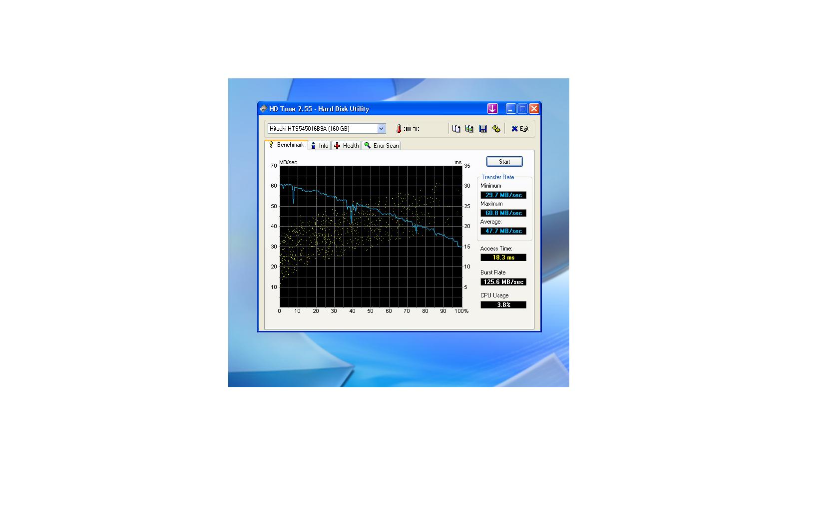

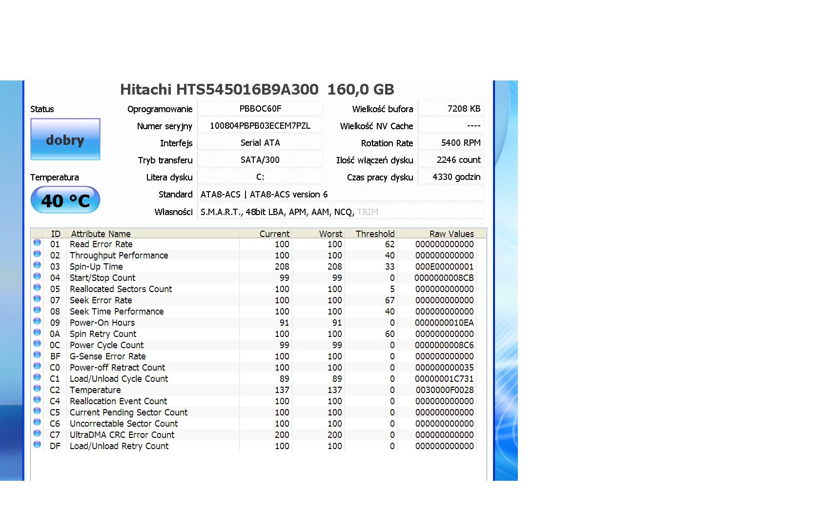

    Witam. Otóż od pewnego czasu zauważyłem spadek wydajności dysku twardego. Jeszcze nie dawno wszystko było w porządku. Podczas samego przeglądania stron internetowych komputer potrafi się zawiesić, oczywiście procesor nie jest w tym momencie maksymalnie wykorzystywany, pamięć RAM również nie jest w całości wykorzystywana, natomiast dysk pracuje jak szalony. Programy i aplikacje uruchamiają się zdecydowanie dłużej. Skanowałem dysk w poszukiwaniu wirusów: BitDefender oraz Norton Internet Security, niczego nie wykryły. Fragmentacja dysku wynosi tylko 3 %. Mój netbook :eMachines eM350-21G16I
    HDTune
    Spadek wydajności dysku w netbooku eMachines eM350-21G16I, zawieszanie się systemu
    CrystalInfo
    Za pomoc z góry dziękuję. Pozdrawiam

    Każde spowolnienie pracy dysku takie jak opisałeś zazwyczaj zwiastuje jego rychłe wystawienie kopyta. Dzisiejsze dyski to coraz większa prędkość obrotowa talerzy a co za tym idzie znacznie szybsze zużycie mechanizmu napędowego talerzy.

    opcja 2. jak napisał kolega wyżej - "powolne" niszczenie dysku. Zazwyczaj taki proces nie następuje ot tak, może się okazać że za kilka tygodni dysk odmówi posłuszeństwa. Zrób mu w hdtune skan z normalną prędkością.

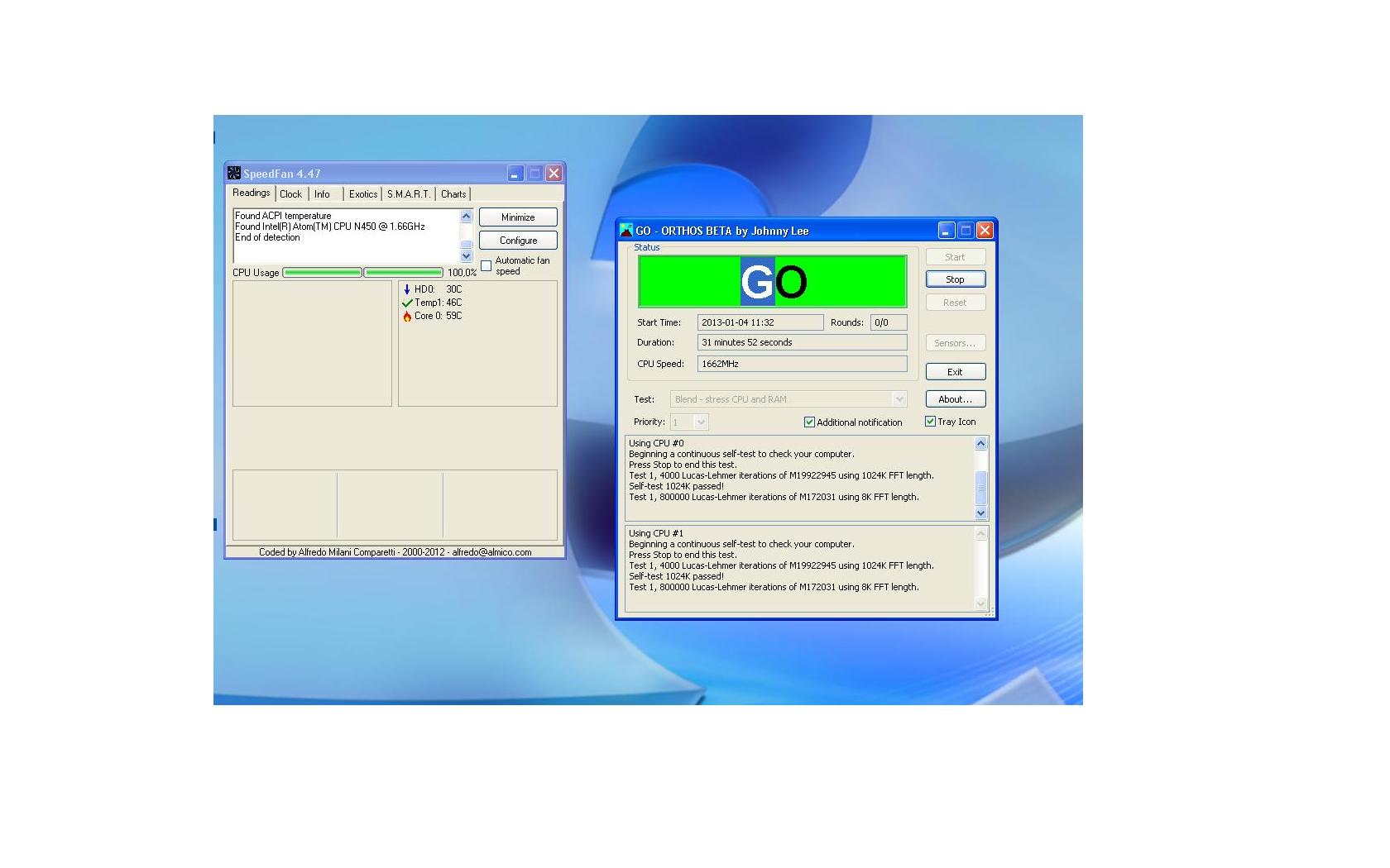

    A jakie masz temperatury procka i chipsetu ?? Bo może pasty puściły, grzeje się to wszystko i procek dla bezpieczeństwa przed przegrzaniem wyłącza poszczególne protokoły i sekcje aby obniżyć temperaturę. Jak pracują wentylatory ?

    Obciążałem CPU i RAM w programie Stress Prime 2004. Po 30 minutach temperatura na procesorze nie przekroczyła 60C, temperatura HD0 wynosiła 30C. Dla jasności dodam screen.

    u mnie jest tak. Cieplej w mieszkaniu - wyższa temperatura. Wyższa temperatura - wieksze obroty wentylatorów oraz szybsze zużycie pasty - proponuję dokładne wyczyszczenie komputera w środku, zmianę pasty, wyczyszczenie rejestru ze starych kluczy oraz wyłaczenie wszystkich zbednych programów w autostarcie, ustawienie "stałego" pliku wymiany dla Twojego sprzętu czyli 1,5x1024MB=1536MB.

    Jak określić czy to na pewno usterka mechaniczna dysku? Może problem tkwi wewnątrz, nie wiem może porobiły się bad sectory, powstały jakieś błędy.
    Nie wiem o Ci chodzi z tą normalną prędkością. Ustawiłem skanowanie na dokładne

    Dysk twardy jest w sprawny.
    Możesz profilaktycznie przeskanować powierzchnie dysku MHDD i podać wynik.
