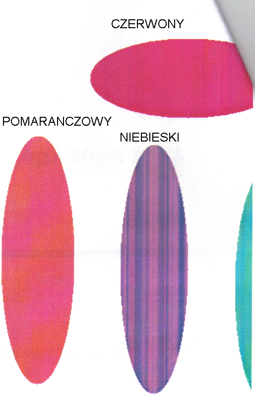

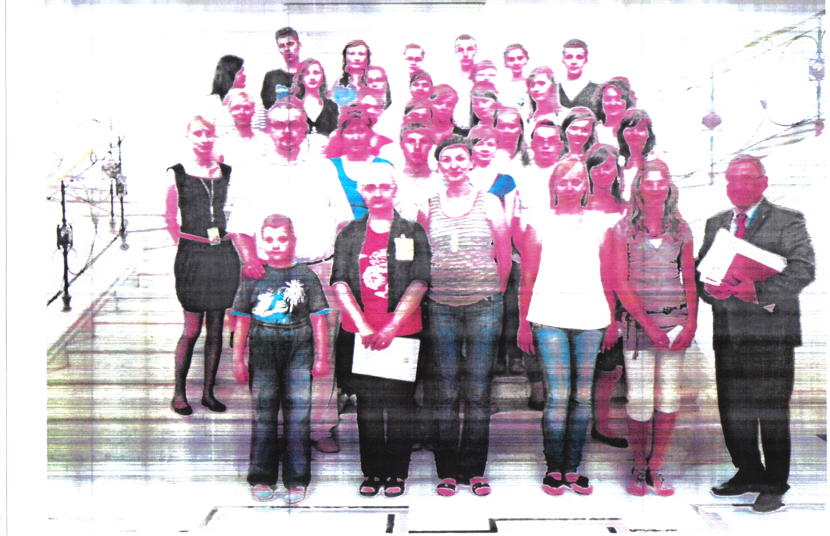

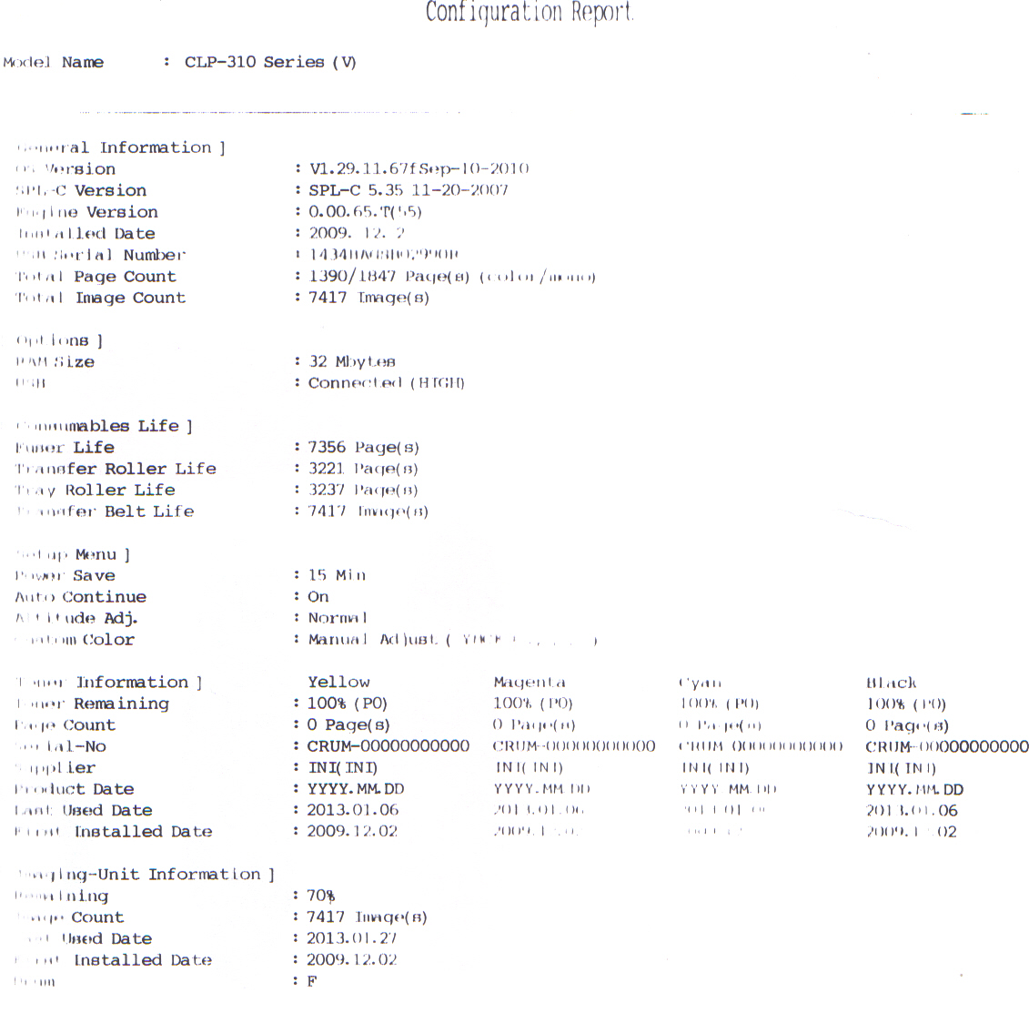

    wróciłem do domu po czym okazało się że drukuje ..... Ale jakość jest fatalna przesyłam kilka skanów wydruków. Jak widać kolor niebieski drukuje z pasami różowymi a kolor czerwony jako różowy. Tekst natomiast ma pasy białe.
    Co jest tego przyczyną? Oczywiście wszystkie tonery są pełne.

    Po mojemu albo pas nie ściera resztek tonera (chociaz białe tło jest okey, więc to raczej nie pas).
    Najprawdopodobniej beda to tonery.

    Sprawdź jak listwa developera rozprowadza toner na wałku w tonerze. Wałek musi być pokryty jednolicie tonerem.

    właśnie na bębnie widać że są już na nim pasy( nie ma w niektórych miejscach proszku) więc nie wiem za bardzo jak to działa ale domyślam się ze pole elektrostatyczne nie przyciąga proszku w niektórych miejscach

    Sprawdź developer!!!. Na bębnie nie bedzie toneru skoro źle jest rozprowadzany.
