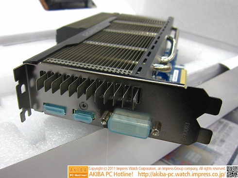

    Ja mam HD 6770 Gigabyte z pasywnym chłodzeniem i mam 3 monitory ale trzeci jest na aktywnej przejściówce - takiej zasilanej z portu USB.
    A masz display port? Jakie masz złącza?
  • #16 11765303
    jarecki1989
    Poziom 24  
    Posty: 976
    Pomógł: 10
    Ocena: 115
    Czyli rozumie ze kupuje HD6770 + adapter DP->DVI i mam trzy monitory z czego każdy może wyświetlać inny obraz, tak ? Czy są jakieś właściwości, które ma Matrox a nie ma Radeon ?

    Polecam karty z rodziny nVidia NVS, uzywam na wielu komputerach, przy kazdym 4 monitory i smigaja bajerancko :) w kazdym komputerze (hp workstation z400/z600/z800) po dwie karty - pasywne chlodzenie i niezawodna praca.

    No grać nie gram ale fakt faktem jak już wydaje kase na kompa to film od czasu do czasu może jakiś poleci. Nie chciałbym wydać 2 tys na kompa i zebym nie mógł na nim nawet filmu w full HD oglądnąć. Jednak szukam karty z chłodzeniem pasywnym nie bede raczej wykorzystywał jej mocy obliczeniowej więc nie będzie się aż tak mocno grzała a za to będzie ciszej pracowała.
