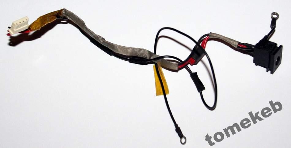

    Witam, dostałem od koleżanki laptopa do małej naprawy. Skruszyło się gniazdo zasilacza w laptopie. Po wymianie, świeci się tylko podświetlenie klawisza Power i wentylator włączy sie na chwile. Matryca czarna, brak podświetlenia. Wszystko rozkręcałem powoli nic na siłe, to samo przy składaniu...

    Czym lutowałeś gniazdo?
  • #3 11766193
    virus91
    Posty: 374
    Ocena: 107
    Nie lutowałem, wymieniłem całą wiązkę.

    Podaj prąd jaki pobiera płyta oraz oznaczenie kodowe płyty

    1,08A
    dabd3gmb6e0 rev e

    A próbowałeś podmienić ram, czy nowy kabelek był taki sam i czy ten pobór jest na wyłączonym laptopie

    Wszystko dobrze podłączyłeś?
    Pobór prądu wskazuje na brak procedury POST.
    Czy przed uszkodzeniem i wymianą gniazda laptop pracował poprawnie?

    Sprawdzam cały czas, nie pominąłem żadnej taśmy, koleżanka twierdzi, że działał normalnie aż do wyczerpania baterii...

    To musiałeś coś uszkodzić podczas wymiany.
    Podaj oznaczenie płyty.
    Pomiary napięć na płycie robiłeś?
    ładowanie jest?

    Zanim zaczniesz naprawiać płytę. Czy wyjmowałeś pamięci RAM z płyty? Wyjmij je, dokładnie wyczyść izopropanolem styki i włóż ponownie. Wyjmij baterię CMOS i zresetuj.

    Serwis stwierdził uszkodzenie grafiki... hmmm dziwne.
    Czy płyta główna z TOSHIBA A300D-15C będzie pasować do Thoshiba Satellite A300D-14P ?

    A opowiedziałeś im całą historię usterki?

    Tak. A300D-15C z tego co sprawdzam różni się tylko układem graficznym
