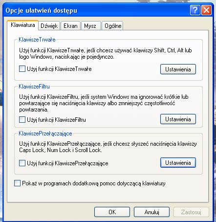

    No albo ja czegoś nie widzę... Zobacz jak to u mnie wygląda.
    Genius KL-0210 - Działanie klawiszy CTRL/ALT/SHIFT

    A w ustawieniach?

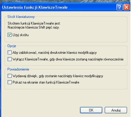

    Wydaje mi się, że wszystko jest ok... Może coś z rejestrem?

    Możesz odwrotnie zaznaczyć wszystkie 5 pól i zobaczyć różnicę?
  • #9 11769107
    Drozdziu123
    Posty: 15
    Kurcze! Działa :) Dzięki wielkie! Daję na rozwiązany :) Pozdrawiam
