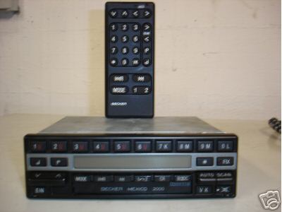

    Właśnie trafił mi się komplet beckera mexico 2000 BE1430 (obie cześci sa oznaczone jako BE 1430). Całosć jest dziewicza, wygląda na nierozbieraną, pochodzi ze szrotu z niemiec (obie częsci wyciągnięte z jednego mercedesa). Niestety wyciagacze upolowali same puszki, a w naszym MB juz ktos kiedys założył ISO i stąd powstaje litania pytań:
    - czy kabel łączacy obie części jest 1-do-1 ?
    - czy kabel do zmieniarki jest 1-do-1 ?
    - czy w obu częściach wszystkie zasilania maja byc tak samo ?
    - czy sterowanie anteny (pojedynczy konektor) ma być podpięte (zwarte) do obu części ?
    - co ma byc podpięte do dwubolcowego złacza wystajacego z części frontowej (defakto jest to pięciobolcowa kostka z zaslepką) ?
    - co bywa podpięte do małego złacza na części tylnej (na zdjeciach widywałem tam dodakowy modół wielkosci pudełka zapałek) ?
    - gdzie w oryginale jest zamontowana tylna cześć w W124 W126 W140 ?
    Chciałbym aby z odpowiedzi powstało kompendium wiedzy na temat Mexico 2000 bo to wyjątkowe radio.

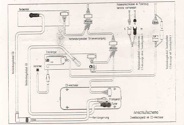

    - czy kabel łączacy obie części jest 1-do-1 ? Tak
    - czy kabel do zmieniarki jest 1-do-1 ? Chyba tak, z głowy nie pamiętam
    - czy w obu częściach wszystkie zasilania maja byc tak samo ? Tak ale z tyłu jeden plus i masa wystarcza do działania choć widziałem w W140 ze wszystkie żyły były podłączone
    - czy sterowanie anteny (pojedynczy konektor) ma być podpięte (zwarte) do obu części ? Tak, jedno do anteny a drugie do ew dodatowego wzmaczniacza.
    - co ma byc podpięte do dwubolcowego złacza wystajacego z części frontowej (defakto jest to pięciobolcowa kostka z zaslepką) ? Sygnał z licznika o prędkości i TEL MUTE
    - co bywa podpięte do małego złacza na części tylnej (na zdjeciach widywałem tam dodakowy modół wielkosci pudełka zapałek) ? Wyjścia liniowe ale chyba nietypowe trochę

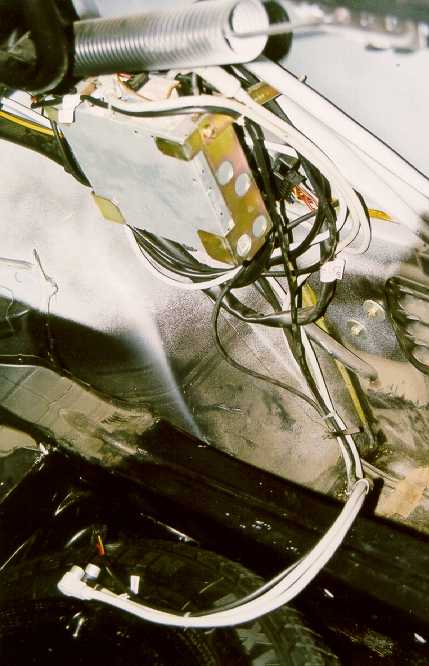

    - gdzie w oryginale jest zamontowana tylna cześć w W124 W126 W140 ? Różnie, raz po prawej , raz po lewej obok anteny z tym że w W140 była jeszcze świetna puszka Bose i 14 głośników!
    SławeK

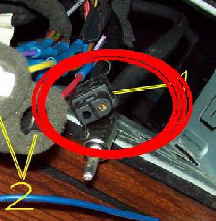

    U mnie we wiązce fabrycznej jest 1 czarny kabel z wtykiem pasującym do tego gniazda :
    Becker Mexico 2000 BE1430 - podłączenie i montaż w Mercedesie
    Możliwe, że jest to sterowanie elektycznie wysuwanej anteny?
    Jest to taka wtyczka -
    Nie. Sterowanie anteny jest poniżej złącza zasilania (ten pojedynczy styk).
    W BE1430 piny w zaznaczonym złączu pełnią następujące funkcje (w rzeczywistości złącze to posiada pięć pinów, ale pozostałe są zasłonięte zaślepką):
    - pin 4 - regulacja głośności zależnie od prędkości jazdy (tzw. GAL),
    - pin 3 - wyciszenie przez zestaw głośnomówiący telefonu (wystarczy zewrzeć do masy, a dźwięk się wycisza i na wyświetlaczu pojawia się napis "TEL")
    Myślę, że w Twoim przypadku jest to regulacja głośności zależnie od prędkości jazdy.

    Ale u mnie do wtyczki idzie tylko 1 przewód, jest 1 pin -
    wtyczka ma numer 0125458628 i występuje jako:
    090 A 0125458628 PIN BUSHING HOUSING
    DRIVER'S MEMORY PLUG CONNECTION
    "FABRIC RETAINING BOW UNLOCKING" SWITCH
    LOUDSPEAKER PLUG CONNECTION
    "ROLL-OVER BAR FOLD-DOWN" SWITCH
    BELT LOCK SWITCH
    REAR LID LOCK TURNING LATCH SWITCH
    MICROPHONE HANDS-FREE SYSTEM
    a w innym poprostu jako obudowa wtyczki
    PIN BUSHING HOUSING A 0125458628
  • #11 10380972
    dziki06
    Posty: 4
    I wszystko poprawnie - radio dostaje tylko sygnał o zmianie głośności zależnie od prędkości jazdy (odniesieniem jest masa - obudowa radia). Drugi pin nie ma w tym przypadku zastosowania, bo najwyraźniej fabrycznie w samochodzie nie było zestawu głośnomówiącego.
