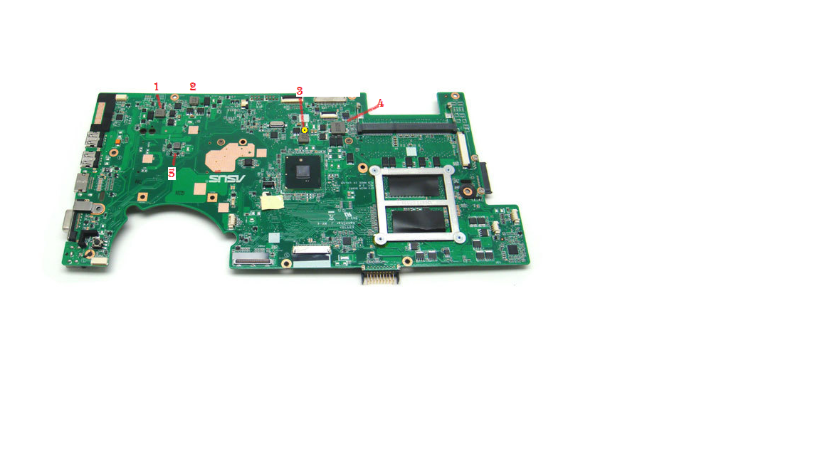

    Laptop Asus G73JH dostałem go z usterka że się nie włącza na baterii jak i zasilaczu. Po oględzinach brak jakichkolwiek widocznych usterek i przykrych zapachów.

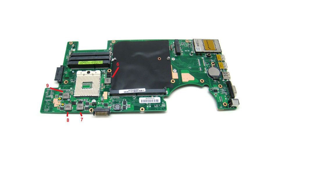

    Po rozebraniu laptopa, laptop zaczął startować samoczynnie, nie ładował baterii. Więc wymieniłem KBC i bateria zaczęła się ładować, ale samoistne starty po podaniu napięcia pozostały. Następnym krokiem jaki zrobilem to podmiana Mostka HM55, lecz to operacja nie przyniosła pożądanych skutków, laptop dalej sam się włączał. Zauważyłem ze pojawiły się zwarcia na płycie ( punkty na żółto) i w tym samym czasie laptop przestał reagować na przycisk power. Zwarcie w żółtych punktach występuje na płycie, ale klucze są natomiast sprawne. Przy próbie zwarciowej, zasilacz zwiera się przy 3,3 V, na płycie nic się nie grzeje. Dołączam zdjęcia, nie posiadam schematu jak i BoardViewa wiec nie jestem w stanie podać oznaczenia układu na płycie głównej.
    Pomiar rezystencji cewek względem masy:
    1 - 91,6 (miernik ustawiony na 200)
    2 - 99,6 (miernik ustawiony na 200)
    3 - 17,8 (miernik ustawiony na 200)
    4 - 408 (miernik ustawiony na 2000)
    5 - 8,56 (miernik ustawiony na 20K)
    6 - 109,2 (miernik ustawiony na 200)
    7 - 637 (miernik ustawiony na 2000)
    8 - 640 (miernik ustawiony na 2000)
    9 - 637 (miernik ustawiony na 2000)
    Asus G73jh - samoczynne włączanie i brak reakcji na przycisk power Asus G73jh - samoczynne włączanie i brak reakcji na przycisk power

    Robiłem już takiego Asusa z identycznymi objawami. Reset CMOS w zupełności rozwiązał sprawę, podejrzewam że początkowo to samo było u Ciebie. Dość ciekawe jest to zwarcie przy którym nic się nie grzeje, sprawdź dokładniej, gdzieś ta energia musi się wydzielać.

    Niestety reset CMOS nic nie pomógł, płytę badałem kilka razy i niestety nic się nie grzeje ponad przeciętnie.

    Czyli wyjął kolega baterię CMOS i wcisnął przycisk "RESET". Samo wyjęcie baterii nie resetuje go.
