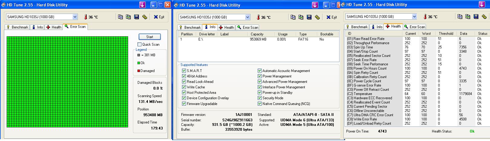

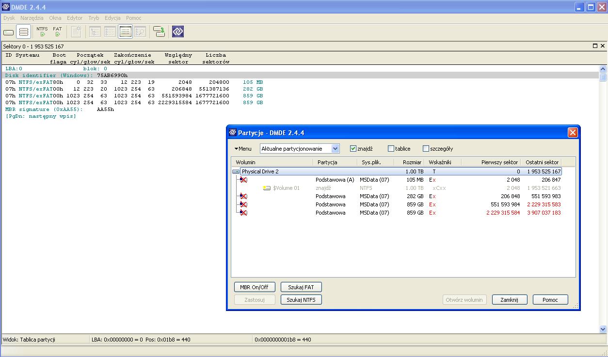

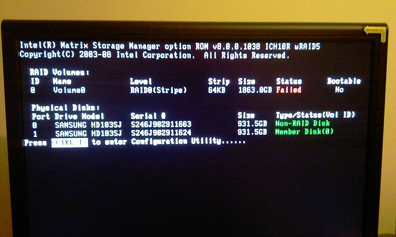

    Mam problem jak w temacie. Wypadł mi jeden z dysków macierzy raid0 składającej się z dwóch dysków Samsung 103SJ pojemności 1TB.
    1) Czy kontroler Intel ICH10R (Asus P5Q Pro) - ma opcje naprawy uszkodzonej macierzy? Podobno niektóre kontrolery mają, nie wiem jakie.
    2) W DMDE skopiować pierwsze 1024 sektory jak na filmiku, czy 2048?
    http://www.youtube.com/watch?v=3C4WvsHuLQU&feature=player_embedded
    http://migol21.hddguru.pl/raid.htm
    Napiszę co już zrobiłem. Podłączyłem dysk zewnętrzny 2,5 cala 640gb przez złącze e-sata. Zainstalowałem Win Xp. Przestawiłem w biosie RAID na IDE. Podłączyłem dwa dyski z macierzy. W DMDE pod Windowsem skopiowałem według instrukcji migol21 w temacie "RAID - 0 naprawa odzysk danych." - 1024 pierwsze sektory z dysku podpiętego pod Sata1 i to samo zrobiłem z dyskiem podpiętym pod Sata2. Później uruchomiłem HD Tune i zrobiłem test na bad sectory. W quick w obydwu było ok, następnie zrobiłem dokładny test i również w obydwu było bez bad sectorów.
    I co dalej? Według punktu pierwszego przy odzyskiwaniu potrzebował bym 4 tb pamięci tak? Według drugiego sposobu 2 tb pamięci. W razie czego odzyskiwanie będę robił DMDE w Win Xp.

    Jeszcze wkleję zdjęcia jak to wygląda:
    RAID0 - 2 x Samsung 103SJ 1TB - wypadł jeden dysk z macierzy. RAID0 - 2 x Samsung 103SJ 1TB - wypadł jeden dysk z macierzy. RAID0 - 2 x Samsung 103SJ 1TB - wypadł jeden dysk z macierzy. RAID0 - 2 x Samsung 103SJ 1TB - wypadł jeden dysk z macierzy.
    I co teraz mam robić? Odzyskiwać dane 1 lub 2 sposobem czy próbować odtworzyć macierz? A może kontroler ich10r ma opcje do naprawy?
    Z góry dzięki za pomoc.

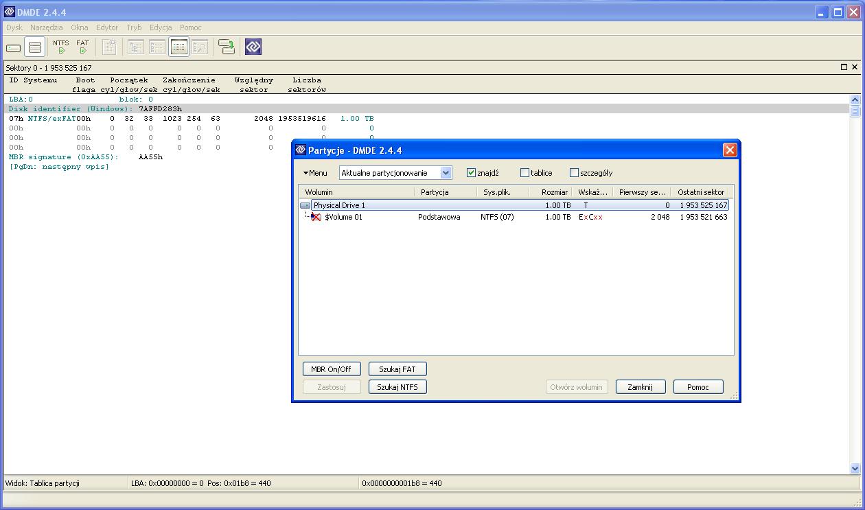

    Ciężko byłoby mi zdobyć dysk 2TB lub 4TB więc zaryzykowałem. Udało się. Robiłem według tej instrukcji:
    1) Wypięcie obydwóch dysków z RAID opisanie ich gdzie były wpięte oznaczenie dysk1-SATA1 dysk2-SATA2
    (Można też ustawić kontroler na IDE lub SATA zamiast RAID wtedy dyski są widziane osobno następnie zgrać sektory np. DMDE do pliku na dyskietkę lub USB)
    2) Podpięcie pod inny komputer HDD1 zgranie 0-1024 pierwszych sektorów do pliku opisanie plik1-dysk1
    3) Podpięcie pod inny komputer HDD2 zgranie 0-1024 pierwszych sektorów do pliku opisanie plik2-dysk2
    4) Założenie z powrotem dysków tak jak były podpięte do RAID dysk1-SATA1 , dysk2-SATA2 (nie kasujemy oznaczeń SATA1-dysk1-plik1 tak by zawsze mieć świadomość który dysk gdzie był wpięty i jaki plik jest z niego)
    Aby być pewnym należy wykonać kopię posektorową np. do pliku każdego z dysków w całości.
    Stoisz w tym punkcie.
    5) UWAGA !. Teraz ostrożnie. Usuwamy RAID w BIOS-ie RAID.
    5) Zakładamy od nowa taki sam RAID (te same parametry np. 128 Kb bez przesunięcia) UWAGA ! zapisujemy potwierdzając komunikaty i wyłączamy komputer NIE URUCHAMIAMY GO Z TAKIM RAID-em.
    6) Wypinamy dyski z RAID mając opisy i wiedzę jakie SATA jaki dysk i jaki plik był z dysku. (można ponownie przestawić w tryb IDE/SATA zamiast RAID w BIOS płyty głównej, dyski będą osobno i wtedy możemy wgrać sektory DMDE z powrotem na dyski)
    7) Podpinamy dysk1 pod inny komputer i wgrywamy 0-1024 pierwszych sektorów z odpowiedniego pliku plik1 - dysk 1
    8 ) analogicznie dysk drugi
    Uwaga : Sumarycznie przywróciliśmy pierwsze 1025 sektorów poszczególnym dyskom odpowiednio z odpowiadających im plików.
    9) Teraz podpinamy dyski z powrotem tak jak były wpięte w RAID - 0 który już jest sprawny i uruchamiamy komputer z RAID-a. (Lub włączamy RAID w BIOS płyty głównej i uruchamiamy z RAID-a)
    Jedyną zmianę jaką zrobiłem to zgrywałem pierwsze 2048 sektory zamiast 1024. Kilka razy konstruowałem macierz, żeby sprawdzić czy jest ok.

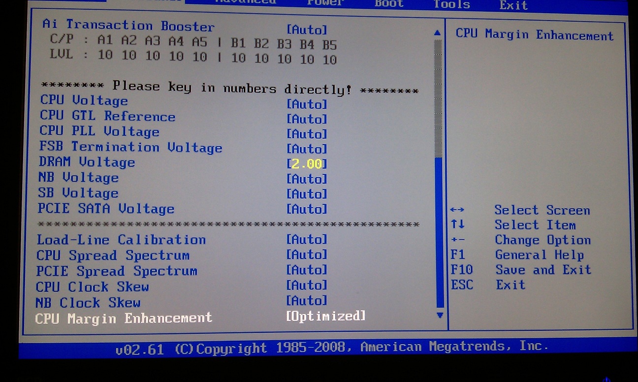

    A teraz najważniejsze. Dlaczego jeden z dysków macierzy wypadł? Czy może to mieć związek z odkręconym procesorem i pamięcią? Poniżej zdjęcia ustawień.
    [img] RAID0 - 2 x Samsung 103SJ 1TB - wypadł jeden dysk z macierzy. RAID0 - 2 x Samsung 103SJ 1TB - wypadł jeden dysk z macierzy.
    Coś tutaj jest nie tak? Temperatura procesora jest niska, założone chłodzenie Scythe Mugen.
    Procesor Intel Core 2 Quad Q9400,
    Ramy Geil Black Dragon 2x 2GB PC 8500 1066 mhz,
    Płyta główna Asus P5Q Pro
    Zasilacz Corsair HX520
    Po wypadnięciu macierzy wyskoczyło mi okienko przed biosem, że coś tam jest nie tak z ustawieniami OC i żebym wrócił do ustawień defaultowych. Czy to może być tego przyczyna?

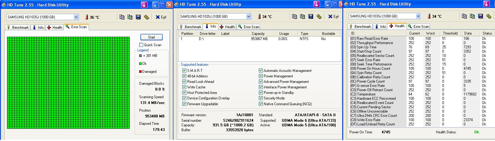

    Raczej wina padającego dysku, to to nie jest, bo tak jak wcześniej pisałem sprawdziłem obydwa dyski w kwestii bad sectorów. A może taśma SATA wypadniętego z macierzy dysku?

    1. OC może być przyczyną, bo jest to software RAID i kontroluje go CPU.
    2. SMART obu dysków sprawdź.
    3. Clear CMOS mógł nastąpić także z powodu słabej baterii na płycie głównej.
    4. Taśma też może być przyczyną.

    A czy te ustawienia OC powyżej są prawidłowe? Procesor był tylko lekko podkręcony na 3,2 GHz z 2,66 Ghz. Na tym chłodzeniu spokojnie można ustawić 3.6 Ghz. Komputer na takich ustawieniach pracował około roku. Co jakiś czas, np. 2 miesiące system nie chciał się uruchamiać. Zatrzymywał się wtedy na okienku uruchamiania Windowsa. Trzeba było go kilka razy restartować, żeby się włączył. Pomagało wyłączenie zasilacza na kilka/kilkanaście minut. Później znowu było 1-3 miesiące spokoju i to samo. Parę dni przed wypadnięciem macierzy komputer zaczął się włączać zamiast około 30 s, to trwało to 60-70 s. Obraz się zamrażał na okienku uruchamiania Windowsa. Po czym po którymś z kolei restarcie obraz stał zamrożony przez 10 min i po wyłączeniu zasilania i ponownym uruchomieniu wypadł jeden dysk z macierzy. Może to Was na kieruje na ewentualną przyczynę? Teraz po naprawie macierzy komputer znowu uruchamia się około 30 s i wygląda, że wszystko narazie jest ok. W biosie ustawienia OC oczywiście defaultowe.
