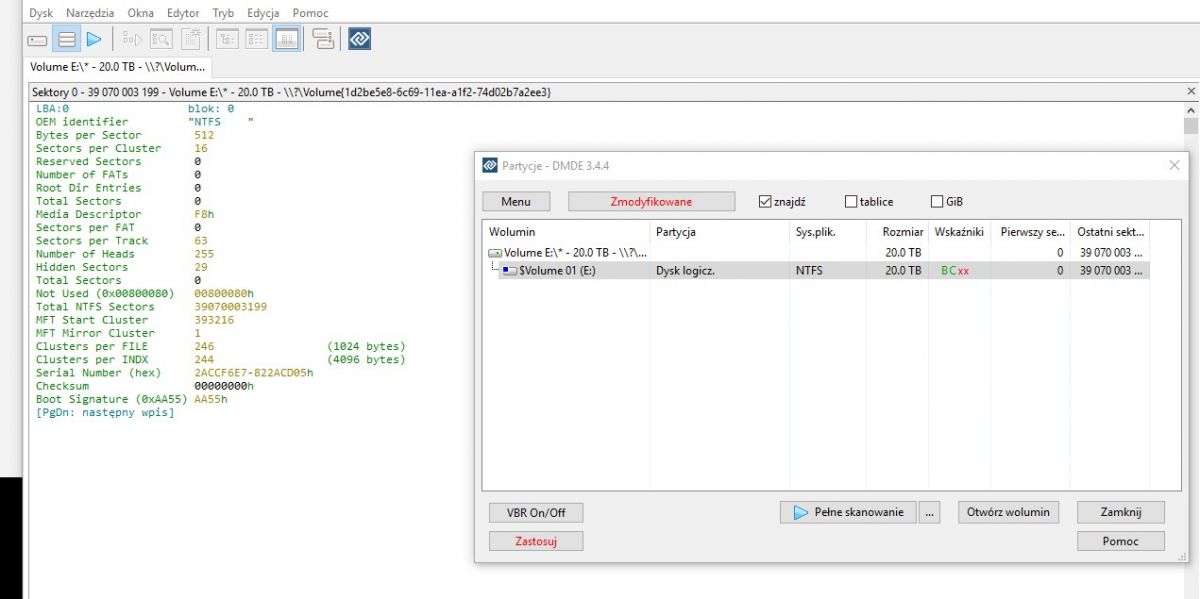

    Dobry wieczor :/
    Mam plyte asusa na sokecie 1150 z i3 16GB ramu
    6 dyskami
    1 dysk SSD system windows 10
    5 dyskow łacznie 20TB raid 0 na intel rapid storage z plyty glownej .
    MIalem dzis sytuacje ...
    Zresetowal mi sie bios i dyski ustawilo jako AHCI a byly w raid w biosie system probowal wystartowac zlapal blad .
    Poprawilem ustawienia kontrolera w biosie z AHCI na RAID jednak kontroler RAID wysypal macierz .
    Zrobilem nowa bez formatu ,
    podgladajac DMDE widze partycje i pliki mam tam danych na ponad 12TB prosze o pomoc jak odzyskac partycje .
    Byla ona pod nazwa E
    dyski nie byly formatowane jedynie wysypalo maciez zrobilem nowa taka sama dyski nie mialyu zmienianych wtyczek Sata itd.
    Dolaczam kilka obrazów z DMDE prosze o pomoc co zrobic aby odzyskac partycje cala z danymi , naprawic macierz RAID 0 .

    Nie masz przypadkiem innego rozmiaru stripu niż był, bo dziwnie to wygląda w DMDE.

    Rozmiar paska 128 kB=256 jednostek LBA jest bardzo prawdopodobny. Kolejność dysków możemy założyć wstępnie jako zbieżną z numeracją kanałów. Przeczytaj to:
    http://dmde.com/pl/manual/raids.html
    żeby nie przepisywać i próbuj. Jeśli cokolwiek zapisujesz - pamiętaj o danych wycofywania. W razie problemów - pisz.

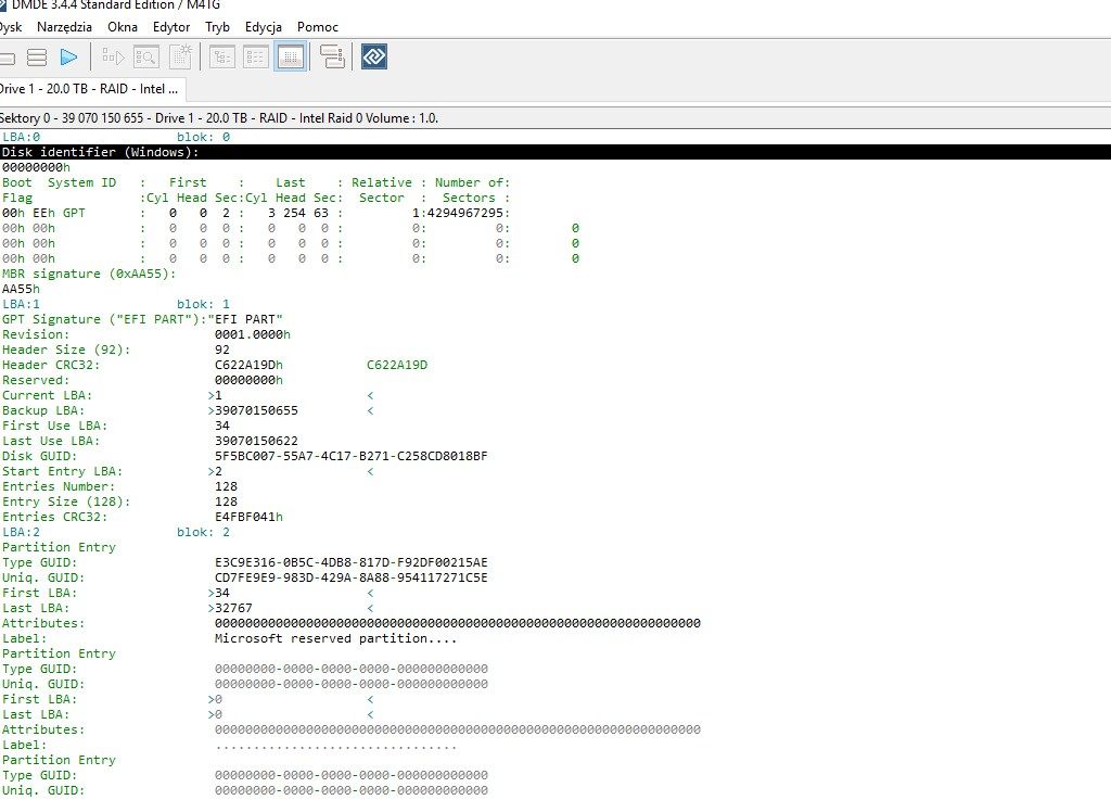

    Spokojnie i po kolei - wejdź w tablicę GPT, sprawdź tam, ile masz partycji, gdzie się one zaczynają i gdzie kończą. Domyślam się, że masz NTFS, więc na początku każdej partycji powinieneś mieć boot-rekord, a na końcu - jego kopię. Sprawdź, czy tak jest. Potem zobacz, gdzie masz MFT i MFTMirr. Sprawdź to w offsecie 0x30 i 0x38 boot rekordu. Jeśli w tych miejscach znajdziesz rekordy opisujące MFT, to z dużym prawdopodobieństwem parametry macierzy masz określone prawidłowo, jeśli nie - wtedy podeprzemy się skanowaniem i spróbujemy ustalić, co jest nie tak. Widzę, że chciałbyś już jeść, a tu jeszcze kartofle nie poobierane.

    Pliki RAW są uszkodzone po odzyskaniu.
    Zmianie mogła ulec kolejność napędów przy zakładaniu nowego RAID'a albo został użyty zły STRIP po aktualizacji oprogramowania BIOS/UEFI (zmiana domyślnych wartości).
    Macierz należy odbudować wirtualnie i dopiero odzyskiwać dane.

    Tak, masz i poprawny rozmiar paska i poprawną kolejność dysków. Możesz je spróbować dodać do macierzy właśnie w tej kolejności.

    Ok dodam weglud poprawnej kolejnosci ale jak potem zrobic aby byla widoczna ? normalnie w windzie ? w zarzadzaniu dyskami ?
    Zrobilem macierz w kolejnosci jak trzeba .
    Jak odzyskuje pliki dzialaja bez problemow ..
    Ale system nie widzi normalnie dysku tylko chce formatowac :/
    Zalaczam kilka obrazkow .
    Odzyskiwanie danych z RAID 0 po resecie BIOSu i błędzie macierzy Odzyskiwanie danych z RAID 0 po resecie BIOSu i błędzie macierzy Odzyskiwanie danych z RAID 0 po resecie BIOSu i błędzie macierzy
    Jak dam opcje na dole po lewej PRZYWROC . (ja nie mam zadnej kopii nie wiem skad on to wezmie)
    NIe wiem co zrobic aby bylo ok :D .

    Jeśli wszystko jest OK to na dysku jest sektor rozruchowy wraz z kopią tego sektora.
    Zawsze należy też tworzyć plik do możliwości wycofania wprowadzonych zmian jak w #6, (chociaż najlepiej mieć kopię danych jeśli są istotne.)
