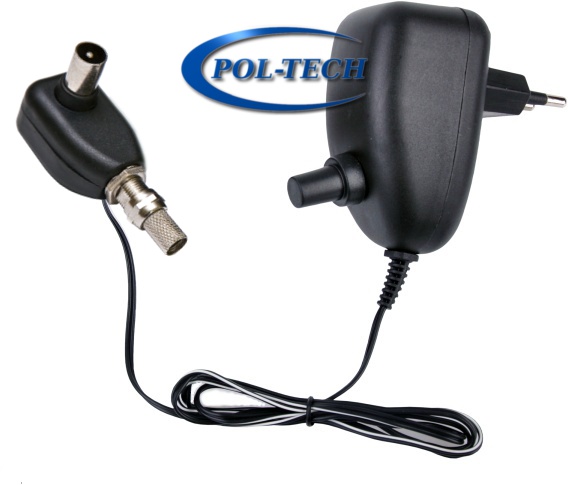

    To ja trochę odświeżę temat:
    Pytania:
    1. Czy jeśli do AN-200 podłączymy separator i zasilacz od AN-220 to AN-200 będzie tak samo działała jak AN-220?
    2. Czy zamiast oryginalnego separatora i zasilacza można do AN-220 podłączyć np. Zasilacz antenowy regulowany z napięciem wyjściowym stabilizowanym DC 3-12V? Ustawiając napięcie na 5V? Jak na zdjęciu.
    DVB-T WIWA HD-85 + antena WIWA AN200 skacząca jakość max. siła
    Dzięki za pomoc :)
  • #32 16075547
    jarusz85
    Posty: 542
    Pomógł: 19
    Ocena: 111
    Powinno zadziałać bez problemu o ile wszystko jest sprawne.
    Kilka tygodni temu kolega "dorwał" tą wiwkę 200, na OLX kupił za grosze jakiś separator i regulowany zasilacz które nie były dedykowane do tej anteny, zwykłe no name i działa.
