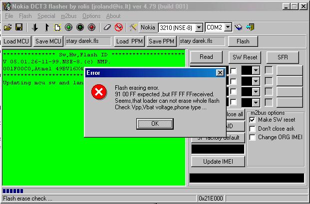

    Fon sie nie wlaczal.Wgralem nowy ful flash rolisem 4,78 teras po nacisnieciu powera zapalaja sie diody i gasna. Chcialem wgrac flash rolisem 4,79 ale zatrzymuje sie i jest taki komunikat jak na obrazku. Nie znam angielskiego ale domyslam sie ze chodzi o napiecia. Czy ktos moze mi pomuc.
    • Nokia 3210 – błąd Flash Erasing przy wgrywaniu softu Rolisem 4.79, diody gasną flesh.JPG (55.23 KB) Musisz być zalogowany, aby pobrać ten załącznik.

    Też miałem ten problem wczoraj.U mnie przy kasowniu flasha pokazuje sie ten komunikat.(Bateria naładowana na full kablek sprawny)To samo na GeoFlasher.Myśle ze padł flash.Wygrzeję go jeszcze i sprawdzimy.

    uzywaj knoka 4.77 lub 4.78 ten 4.79 to jakies padlo i wywala rozne bledy...

    Zgadzam sie także z kolegą MILO.Ta wersja Rolisa wywala u mnie tez błedy i nie uwzywam go juz.Starsza jest ok ale też wyskakuje ten komunikat.

    Miezylem napiecie podczas flaszowania i napiecie jest ok a komunikat wyskakuje knokiem tez nie idzie rolisem4.78 tez to samo. Ktory uklad moze byc walniety? Chyba czeba by zaczac od ccont, co wy na to?

    Wymienilem ccont i nic nie pomoglo, podgrzalem kosc flash i niechcial sie wogule flashowac. Postawilen nowe kulki i flashuje sie o 100% wiecej niz poprzednio i ten sam komunikat. prosze o pomoc.
