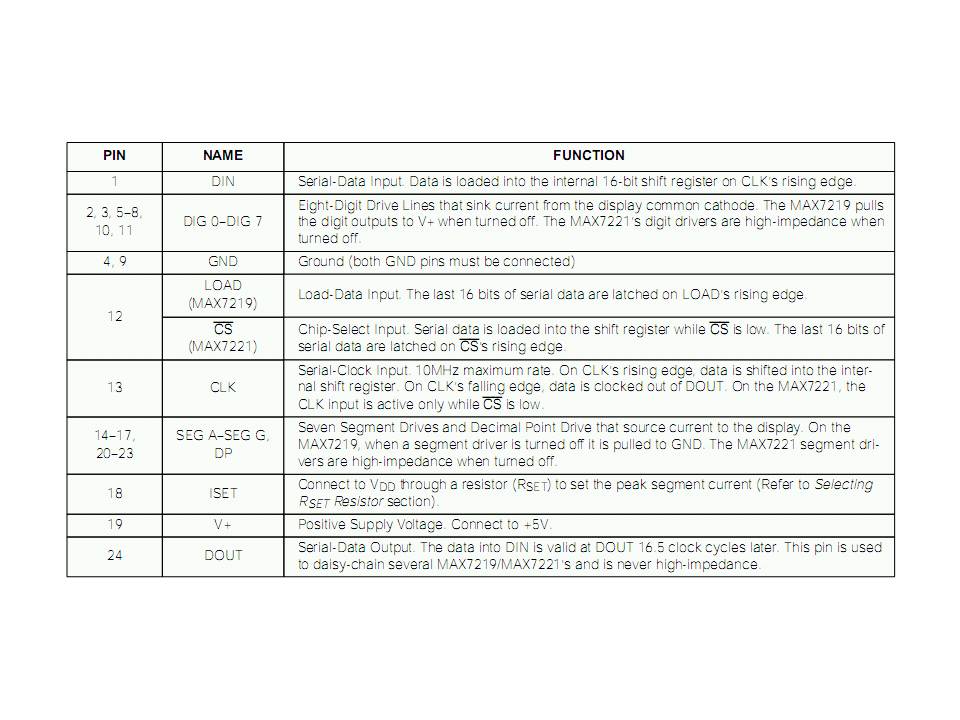

    W dokumentacji pisze:
    >> W MAXie jest wejście DataIN, którym wprowadzane są dane.
    >> Jest też wejście CLK na zegar z uKontrolera, i na zboczu narastającym dane są przesuwane w rejestrze MAXa. A na zboczu opadającym to nie wiem co się dzieje, bo nie rozumiem zdania: On CLK’s falling edge, data is clocked out of DOUT.
    >> Gdy wejście LOAD wykryje zbocze narastające, wówczas dane są zatrzaskiwane, czyli rozumiem to w ten sposób, że dane z rejestru MAXa są wysyłane do docelowej matrycy LED.
    Moje pytanie jest takie:
    >> Czy dobrze rozumiem, że sygnał CLK mogę podawać z uKontrolera po prostu zmieniając wartość odpowiedniego Pinu z 0>>1 i 1>>0 ?
    Poniżej podaję tabelę z datasheet odnośnie wyprowadzeń MAXa:
    Myślę, że odpowiednia konfiguracja SPI załatwi tą sprawę za ciebie.
    Pogooglaj trochę - pościągaj kody - zobacz jak inni to zrobili. Będziesz miał pogląd na to, jak w twoim przypadku powinieneś to zrobić.

    Na zboczu opadającym 7219 zmienia stan linii DOUT, która służy do kaskadowania układów - możesz w ten sposób przesyłać dane do łańcuszka kilku 7219.
    Możesz to pędzić z SPI, możesz też zrobić interfejs programowo - wystawiasz bit danych, machasz linią zegara.
