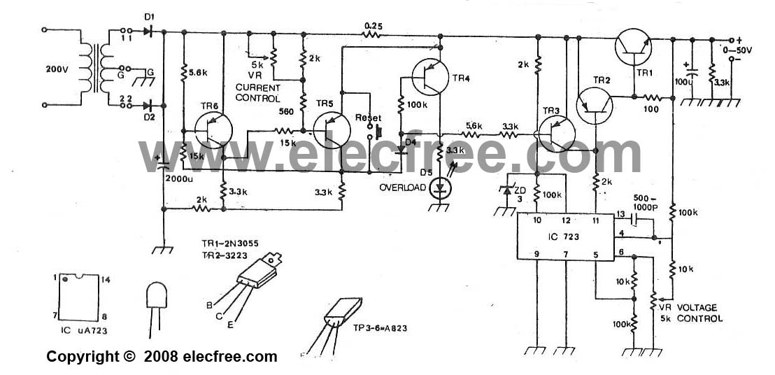

    Posiadam transformator 31V 30A i chce zrobić do niego płyny regulator napięcia
    proszę o jakiś schemat
    z góry dziękuje

    Schematów jest sporo w sieci. Wystarczy dobrać odpowiednie tranzystory mocy i ich ilość, odpowiednio spore chłodzenie najlepiej z wentylatorem, Zastosować odpowiednie diody mostka oraz kondensatory filtru, zabezpieczenia...
    Nie będzie ani łatwe, ani tanie. Małe też nie. Taki sobie "grzejniczek".

    Np. na podstawie takiego schematu: Link, Link itp. zbudowane np. na tym słynnym UA723.
    Idealnego schematu pasującego do tego Twojego transformatora pewnie nie znajdziesz, bo mało jest gotowych schematów z prądem ponad 20A.
    Tranzystorów mocy trzeba by mieć około 8 sztuk (typ. np. MJ15003G) i odpowiednio duży radiator, by potrafiłbym odebrać wydzieloną moc w postaci ciepła odebrać od tranzystorów. Każdy tranzystor powinien mieć rezystor emiterowy. Będzie on miał oporność rzędu 0.1-0.2Ω i moc 5W. Rezystory potrzebne do stworzenia ograniczenia prądowego foldback, należy obliczyć wg. wzorów podanych w dokumentacji układu (np. Link). Diody prostownicze 40A powinny wystarczyć (D42-40-02) przy zastosowaniu ograniczenia prądu do max 30A. Muszą one także być na odpowiednio dużych radiatorach. Pojemność kondensatorów filtrujących około 47000µ/50V (np. 10 sztuk po 4700µ/50V).
    Jeżeli założenia byłyby by mniej kosmiczne (np. prąd do 10A i ustawienie regulacji np. od 10V), to znacząco zmniejszyło by wielkość i koszt takiego zasilacza.
    Samo uruchomienie jak i testy i późniejsze modyfikacje przy zasilaczu 0-30V/0-30A będą dość kłopotliwe.

    Amatorskich projektów takiej mocy nie widziałem, bo mało kto tyle potrzebuje, a jeszcze mniej jest amatorów co by chcieli zbudować tak drogi zasilacz.
    Trzeba sobie zaprojektować, ja bym szukał schematów z instrukcji serwisowych fabrycznych zasilaczy tej mocy.
    Przy minimalnym napięciu i maksymalnym prądzie ten zasilacz by zamieniał na ciepło ok 900W, potrzeba by wielu tranzystorów i sporego radiatora z wentylatorami.
    Jeśli użył byś zestawu chłodzącego procesor PC, potrzeba by takich zestawów kilkanaście (nie chodzi mi o to konkretne rozwiązanie, ale o zobrazowania skali).
    Z powodu tych strat mocy lepiej go wykonać jako impulsowy, będzie dużo bardziej skomplikowany, ale nie będzie trzeba zamieniać na ciepło 900W.

    A można jakiś schemat, który by ograniczał prąd do 15A?

    http://danyk.cz/reg60v.html
    Zobacz ma to. Na pewno będzie lżejsze i nie będzie wydzielać Ci się tak dużo ciepła. Tak wgl. po co Ci tak mocny zasilacz?
