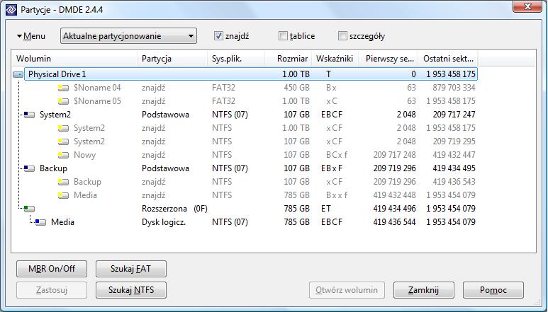

    WD My Book 1130 usb device - Podaje 0-100 sektor i zrzut ekranu partycji z d
    prosze o pomoc zdjęcia i filmy rodzinne
    • lba_0_101 (2).bin (50.5 KB) Musisz być zalogowany, aby pobrać ten załącznik.

    Poradziłem jakoś
    wszystko ale pewności nie mam są 3 partycje i zawartość.
    Robię szybko gdzieś kopię i dysk fdiskiem przejadę
    Dla potomnych pierwsza i ostatnia partycje wystarczyło tylko wstawić (undelete)
    a druga partycja miała zły rozmiar wiec ja zaznaczyłem zamknąłem okno partycji
    wszedłem w okno edycji później tryb edycji i zmieniłem Total NTFS Sectors na wartość 209715159
    następnie tryb edycji zamknąłem i w partycjach była juz wartość poprawna. Wiec wstaw (undelete)
    reszte nieporzadku nie wiem jak usynąć ale coś pomyśle
