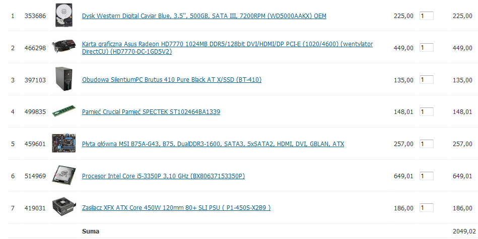

Jaki zestaw komputerowy do około 2000 zł wybrać do internetu, filmów HD i gier, żeby był stabilny i posłużył jak najdłużej?
Najrozsądniej złożyć zestaw na Intelu: i5-3350P, 8 GB RAM i Radeon HD 7770, bo w tym budżecie to lepszy wybór niż AMD do gier [#11896815][#11892400] Jeśli nie planujesz podkręcania, wystarczy płyta B75, np. MSI B75MA-P45 lub ASRock B75 Pro3-M; mniejsza obudowa mATX też jest OK, a większa daje głównie lepszy przewiew [#11924246][#11892400][#11938611] Zasilacz markowy 450 W jest bezpieczniejszym wyborem niż 350 W, a Seasonic SS400ET/450 W był oceniany jako odpowiedni [#11896815][#11868395] Przy budżecie 2000 zł bardziej opłaca się zwykły HDD 1 TB niż SSD 128 GB, bo SSD uznano za mało sensowny kosztowo i ograniczony trwałością zapisu [#11892400][#11945560][#11945972] Na monitorze 19" 1280×1024 karta HD 7770 powinna wystarczyć do gier, a sam zestaw oceniono jako poprawny i bez ryzyka przegrzewania [#11910534][#11938611]
✨ Użytkownik poszukuje komputera do 2000 zł, który będzie służył do przeglądania internetu, oglądania filmów HD oraz grania w gry. W dyskusji pojawiają się różne propozycje zestawów komputerowych, w tym procesory Intel i5 oraz AMD Phenom II, a także karty graficzne Radeon HD 7770 i 7850. Użytkownicy podkreślają znaczenie stabilności i wydajności, a także zwracają uwagę na różnice między procesorami Intel a AMD. Wskazują na konieczność wyboru odpowiednich komponentów, takich jak płyty główne, pamięć RAM oraz zasilacze. Użytkownik decyduje się na zestaw z procesorem Intel i5-3350P, 8 GB RAM, dyskiem 500 GB oraz kartą graficzną Radeon HD 7770. Pojawiają się również pytania dotyczące chłodzenia, obudowy oraz żywotności dysków SSD w porównaniu do HDD.
