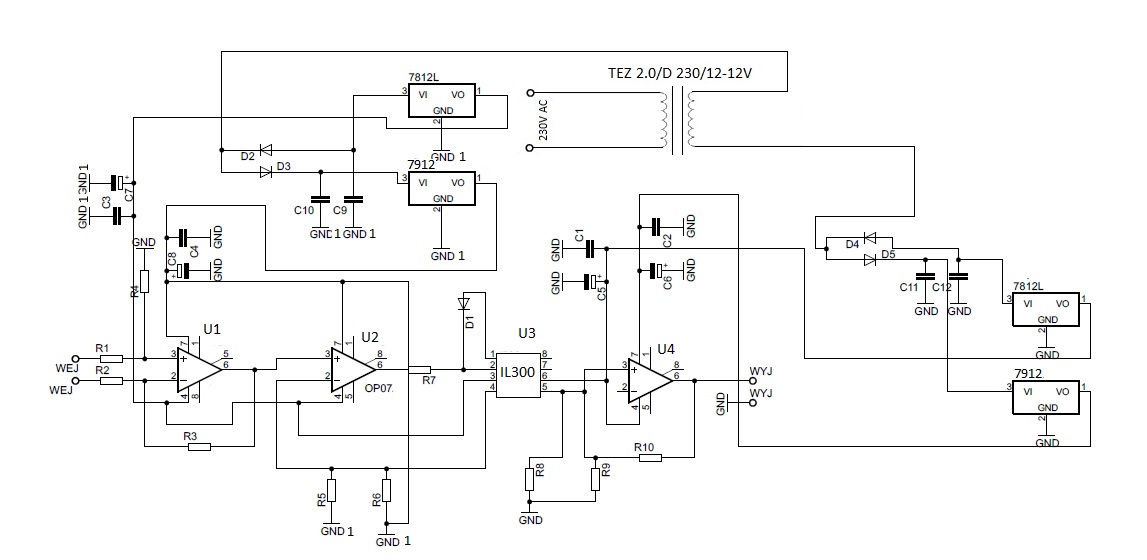

    Witam mam problem z zasilaniem tego układu ma być rozdzielone galwanicznie transoptor il300 rozdziela galwanicznie sygnał wejściowy i wyjściowy Proszę zasilanie z rozdzieleniem galwanicznym, izolacja galwaniczną o pomoc .

    Nieprawidłowe wyjście z transformatora, potrzebujesz transformatora z dwoma odzielonymi uzwojeniami wtórnymi albo dwa odzielne transformatory.
    Jak rozdzielone zasilanie to zapewne i masy musza być rozdzielone (ty masz wspólny symbol).
    Tam masz jakieś herezje jeśli idzie o transformator - on musi miec dawa uzwojenia wtórne izolowane od siebie.
    Uzwojenie zasilające lewą częsć układu musi mieć jeden koniec umasiony do masy po lewej, uzwojenie zasilające prawą częsć układu musi mieć jeden koniec umasiony do masy po prawej.

    Jak żyję czegoś takiego nie widziałem. Podstawowym pojęciem elektrotechnice jest obwód elektryczny.Jak sama nazwa głosi by płyną prąd musi być obwód-tu zdecydowanie go nie ma. Jeżeli prąd "gdzieś"płynie to stamtąd musi wrócić. Tu jest zastosowana jakaś kosmiczna koncepcja której nie pojmuje w której zasilanie jest jednym drutem.To jak by w gniazdku zasilającym zamiast 2 dziurek była jedna:-) By rzeczywiście zrealizować izolację galwaniczną w takim układzie najlepiej użyć transformatora z dwoma niezależnymi uzwojeniami wtórnymi.

    Czyli transformator toroidalny ale takiej mocy nie ogłem znalezdz chyba nakjlepszym rozwiązaniem beda 2 transformatorki
    a czy mógłby ktos naprowadzic mnie na taki transformator ?
    Pytanie ile to w ogóle pobiera prądu?
    Zapewne pojedyncze miliampery.
    Pomysł z dwoma transformatorami jest dobry, zwłaszcza jesli między masami spodziewasz się dużej różnicy potencjałów (na ten temat nic nie piszesz).
  • #7 11862881
    pandamuffin
    Posty: 33
    Masy maja być rozdzielone, więc pomysł z dwoma transformatorami jest najlepszy a prąd bardzo mały.
