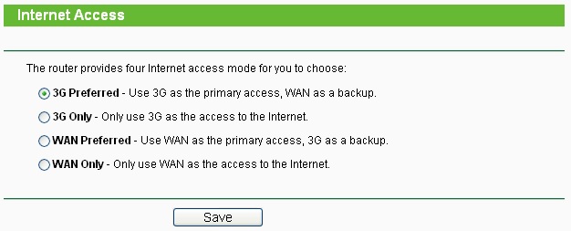

TL-MR3420v2 - Jak zapamiętać kod PIN modemu MF669 po restarcie?

    Usuń pin z karty.

    Dzwoń i się zapytaj.

    Jest Gargoyle - Link na ten router, tam chyba jest możliwość wpisanie PIN kodu.

    Wyłączasz żądanie PIN-u w modemie podłączając go bezpośrednio do komputera wchodząc w ustawienia/zabezpieczenia i włączasz żądanie PIN-u. Wszystko masz opisane w PDFie Wylaczenie_weryfikacji_PIN.pdf (wyszukaj w googlach bo mi nie pozwolili linku zamieścić. Router potem sam załapie bez dodatkowej konfiguracji. U mnie po włączeniu zasilania wszystko uzbroiło się w ok. 90 sekund.

    witam ja mam ten sam problem . a jeśli chodzi o wyłączenie kodu pin jest to niemożliwe na kartach sim LTE bynajmniej w Orange . dzwoniłem pytałem składałem reklamacje nic nie da się zrobic wiec jak można zapisać ten pin w routerze by można uruchomić zestaw?? ???

    Wyłączanie zabezpieczenia karty SIM to półśrodek. Router powinien zapamiętać PIN danego modemu. Na przykład inny router tego producenta - TP Link MR3020 - ma właśnie taką możliwość i bardzo go za to doceniam. Nie muszę podawać kodu po każdym uruchomieniu routera albo po przerwie w zasilaniu, a jednocześnie sama karta SIM jest nadal zabezpieczona. Dopiero gdy dokonuję rekonfiguracji routera (tryb pracy, zmiana oprogramowania) lub gdy zmienię modem na inny, router znowu pyta o podanie kodu. Oczywiście jest zapamiętane hasło tylko dla jednego urządzenia, ostatnio/bieżąco używanego, router nie zapamiętuje wielu haseł dla wszystkich urządzeń z przeszłości.
