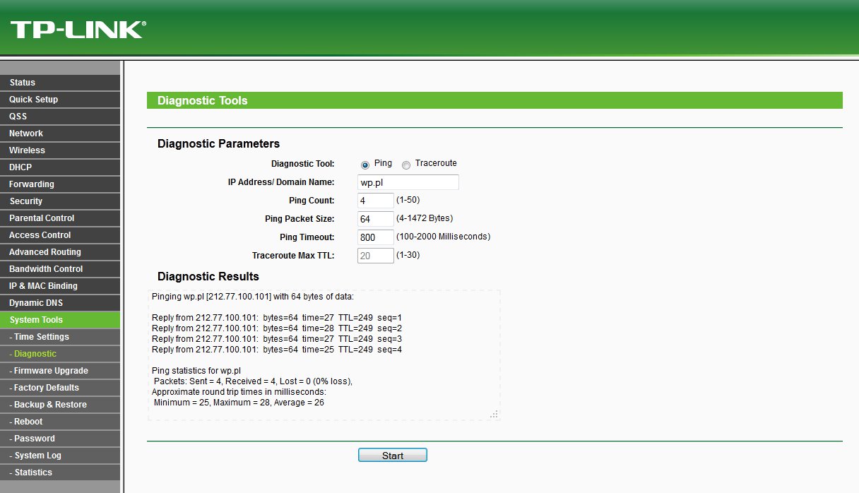

  • #3 11875477
    BartusZak
    Posty: 15
    Dzięki za odpowiedź !
    Tak przy okazji dodam, iż aktualnie wszystko jest cacy ( od 10 min). Ping ponizej 100 brak tracenia pakietów. Dziś i jutro będę nadzorował swoje łączę, więc jescze się odezwę :)
    Macie może jakieś inne pomysły, bądź własne "przemyślenia" dot. mojego problemu? Proszę o wszystko, bo juz sam nie wiem czy to z mojej winy, a przed kontaktem chcę być całkowicie pewien :)
    Proszę tutaj wykaz z rutera wykonany około 5 min temu:
    https://obrazki.elektroda.pl/1036054200_1359752009.jpg
    A tutaj speedtest okolo 2 min temu :
    http://www.speedtest.pl/test/53900009
    Pozdrawiam :)
  • #4 11877250
    Tommy82
    Poziom 41  
    Posty: 12141
    Pomógł: 455
    Ocena: 1074
    blind227
    Co mu zmienią w życiu goglowe dnsy skoro ping jest adresowany na IP ?
    Takie rutery mają dwa dłowne powody takich zachowań.
    Pierwsze to jakiś error w sofcie powodujący np wycieki pamięci wtedy reset pomaga na jakiś czas.
    Takie awarie występują zupełnie przypadkowo albo co dość długi czas.
    Druga kategoria to problemy z przegrzewaniem się i te jeśli są powodem to ruter zalicza pady częściej i ma tendencje do takich lagów coraz częściej.
  • #5 11879692
    BartusZak
    Posty: 15
    Cześć !
    Wstępnie dzięki Tomek za zaangażowanie w mój problem :)
    Wnioskując po twojej odpowiedzi nasuwa mi się jedyne rozwiązanie związane ze zmiana rutera ?]
    Pozdrawiam :)
  • #6 11879832
    Tommy82
    Poziom 41  
    Posty: 12141
    Pomógł: 455
    Ocena: 1074
    To nie rozwiązanie bo problem nie jest zdiagnozowany a dobrego rutera szkoda się pozbywać.
    Zaczął bym od obserwowania rutera.
    jeśli będzie się dalej zawieszał daj mu na przykład wolne na noc i sprawdź czy mu pomogło.
    Najczęściej jeśli winne jest przegrzewanie sie pomaga wymiana zasilacza.
    Możliwe jest tez ze cos go grzeje na przykład rura CO
    Jeśli winny jest soft można zrobić update albo z tym życ miałem kiedyś ruter który zdychał raz na dwa miesiące co było akceptowalne bo starczyło go wyłączyć i włączyć zanim sam zdechł.
    Może jest na gwarancji. Jak by się grzał to można go reklamować.
