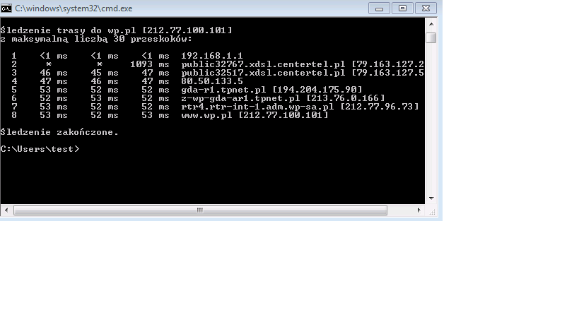

    Witam od kilku dni mam następujący problem ping w granicach 90-120 normalnie było to 30 oraz utrata pakietów ale tylko (od klienta) oraz wysokie opóźnienie TCP tyle udało mi się ustalić. Internet działa na kablu, router to TP-LINK. Robiłem reset routera oraz konfigurowałem. Nic nie pomogło proszę o jakieś rady co mam w takiej sytuacji zrobić.

    Model tego tp-link?

    Pokaż wynik polecenia tracert wp.pl z konsoli systemowej i parametry łącza ADSL ze statusu routera (SNR, tłumienie, prędkość).

    Komputer "czysty"? Nie obciążasz go jakimiś p2p czy torrentami? Daj wyniki z tego o co prosił kolega @piterus.

    http://iv.pl/images/17140281660673944221.png
    http://iv.pl/images/10294124801218090278.png
    utrata pakietów od użytkownika oraz wysokie opóźnienie TCP utrata pakietów od użytkownika oraz wysokie opóźnienie TCP
    Sprawdzałem na laptopie 3 dni po formacie (czyli chyba czysty i to samo)
    Nie wiem czy wam o powyższe dane chodziło. Jak o inne to postaram się dosłać.

    Możliwe że to jakieś prace na węźle u twojego dostawcy. Dzwoniłeś i pytałeś?
