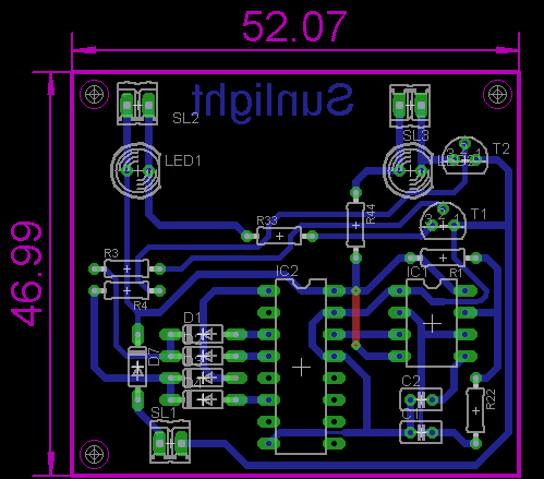

Czy mógłby mi ktoś pomóc z zaprojektowaniem płytki PCB koguta policyjnego?
Sunlight18 02 Lut 2013 11:15 3402 25
  • #1 11876923
    Sunlight18
    Poziom 7  
    Posty: 73
    Ocena: 8
    Czy mógłby mi ktoś pomóc z zaprojektowaniem płytki PCB?
    Chodzi mi o to ze chciałbym wykonać płytkę jednostronną a mi to nie wychodzi.

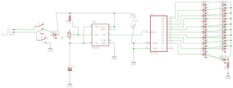

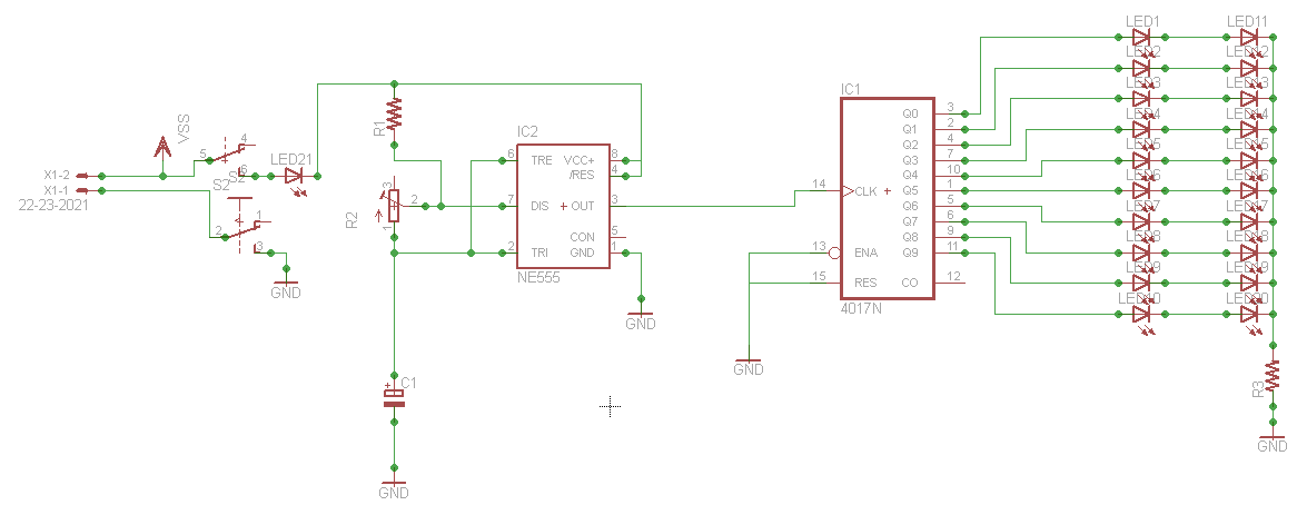

  • #5 11877165
    Sunlight18
    Poziom 7  
    Posty: 73
    Ocena: 8
    schemat układu
    i rozmieszczenie mniej więcej elementów i ledów
    Czy mógłby mi ktoś pomóc z zaprojektowaniem płytki PCB koguta policyjnego? Czy mógłby mi ktoś pomóc z zaprojektowaniem płytki PCB koguta policyjnego?
  • #6 11877357
    kaka0204
    Posty: 954
    Pomógł: 148
    Ocena: 153
    Czy nie wydaję CI się, że 1 rezystor do tylu LED-ów to za mało ? :)

  • #8 11877650
    kbs
    Posty: 158
    Pomógł: 27
    Ocena: 2

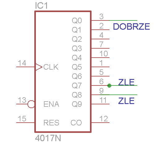

    Wystarczy 1 rezystor jeżeli wszystkie diody będą takie same, w tym układzie zawsze będą świeciły się tylko dwie diody na raz. Poza tym na schemacie brak zasilania 4017.
  • #9 11877840
    Sunlight18
    Poziom 7  
    Posty: 73
    Ocena: 8
    właśnie jak mam podpiąć zasilanie pod układ cmos 4017 jak nie ma tam nóżki 16, jak mam ją "ujawnić" ?
  • #10 11877874
    kbs
    Posty: 158
    Pomógł: 27
    Ocena: 2
    Polecenie "invoke" i kliknij na 4017.

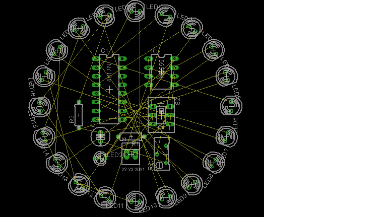

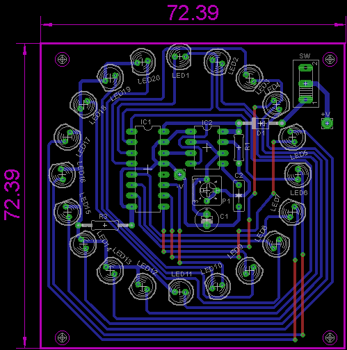

    Oto plik, poprawiłem błędy teraz powinno być dobrze, prosił bym o zaprojektowanie scieżek do tego, najlepiej na płytke jednostronną, mogą być mostki

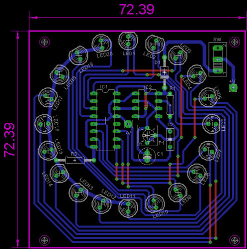

    niebardzo mi to wychodzi tu jest schemat próbowałem ale i tak mi nie wychodziło prosze o dobre podłaczenie i przeprowadzenie sciezek na PCB
    nieogarniam tego

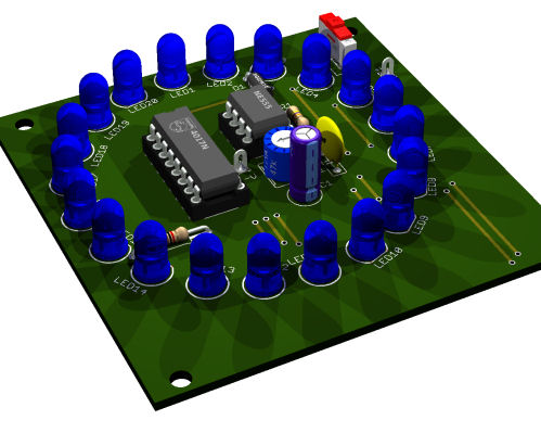

    przepraszam za utrudnienia no ale niestety jestem całkowicie początkująca osobą w tych sprawach, na projektowaniu się wogle nie znam. Czy Mógłbyś mi przesłać pliki, w roszerzeniu brd i sch ?

    jak by komuś chciało to mógłby ktoś przekrecić wszystkie diody led o 90 stopni, poniewaz te diody nie beda stały a bedą leżały, przy tej konfiguracji gdy bede chciał zgiąć nóżki to te nóżki się pokryją, a gdy się je obruci o 90 stopni to wtedy juz nie bedzie problemu

    ok poradziłem sobie już z problemem wersji eagle, efektami mojej pracy jak coś mi wyjdzie pochwale się w następnym tygodniu :)
    Mam otóż następny problem zaprojektowałem płytkę własnymi siłami i mi nie wszyła za bardzo, mógłby ktoś ścisnąć te elementy?
    Liczę na waszą pomoc
    • Strodoskop do poprawy.zip (6.2 KB) Musisz być zalogowany, aby pobrać ten załącznik.
