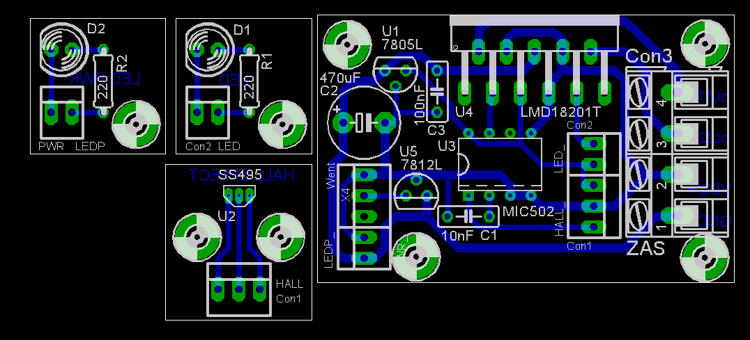

    DJ_Baryl
    Posty: 47
    Ocena: 7
    wg schematu
    Pomoc przy tworzeniu PCB na podstawie schematu - archiwum
    U2 poza płytką (3piny), LED poza płytką (2piny), dodatkowy LED informujący o zasilaniu teżpoza płytką (2piny)
    Układ będzie chłodzony radiatorem z Pentiuma z wentylatorem na 12V - prosiłbym jeśli to możliwe o przyłącze pod wentylatorek.
    Całość będzie zasilana 15V.
    Ścieżki z OUT1 i OUT 2 w miarę szerokie (3A) kończące się blisko siebie.
    Z góry dziękuję.

    DJ_baryl mam cos dla ciebie
    nie wiem czy to o to chodzilo jeszcze niech ktos sprawdzi czy czegos nie zapomnialem nie wiem czy sciezki nie zagrube ale jak cos to moge pogrubic troche

    #27 3763031
    Elektryk80
    Poziom 25  
    Posty: 484
    Pomógł: 89
    Ocena: 61
    DJ_Baryl również wykonałem wzór ścieżek dla przedstawionego przez Ciebie projektu. Wykonałem osobne płytki, dodatkowa diodę led oraz zasilanie dla wentylatora. Tak one wyglądają:
    W załączniku zamieszczam cały projekt z wszystkimi potrzebnymi obrazami płytek oraz biblioteki układów U2 i U3 które zrobiłem dla tego projektu.
    Pozdrawiam :) i Wesołych świąt życzę !!!
