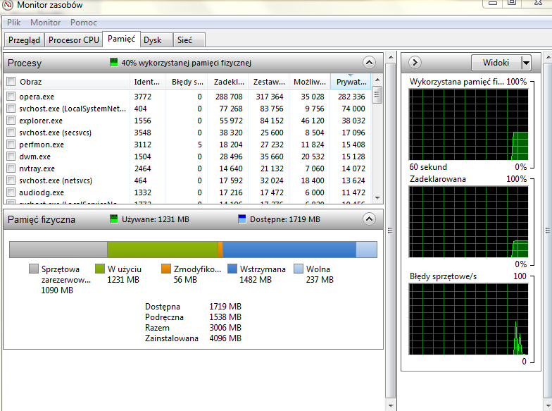

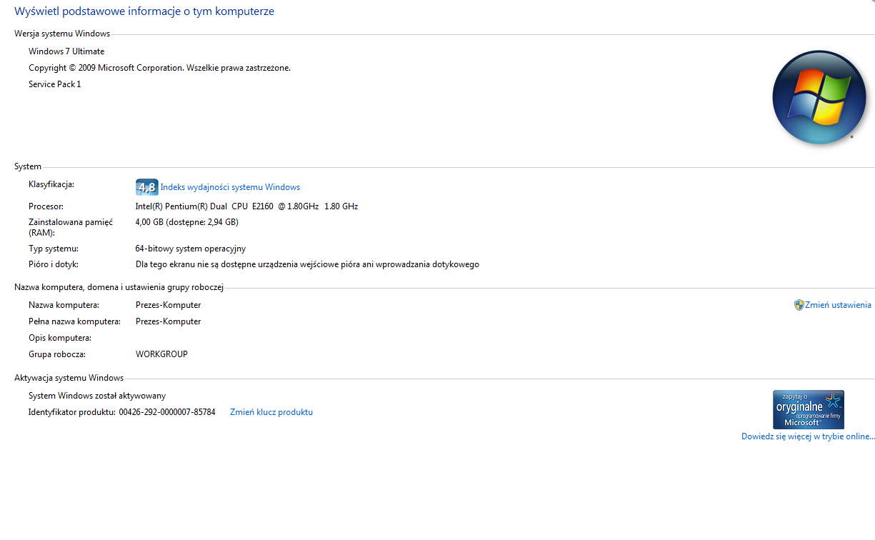

    Witam mam pewien problem... Otóż niedawno zmieniłem ramy z 2x1GB na 2x2GBgb i od tego czasu mój system (windows 7 64-bit) pokazuje że moja dostępna pamięc ram to 2.94GB... Proszę o pomoc gdyż powinienem mieć 4GB bo w końcu system 64 bit... Sprzęt zarezerwował ponad 1GB pamięci dlaczego aż tyle ? Mój kuzyn posiada 8GB pamięci i sprzęt mu zarezerwował pare MB... W czym problem u mnie ? Proszę o pomoc. Daje screeny.

    Masz zintegrowana kartę graficzną ?
    Jak tak poszukaj w biosie możliwości zmiany ilości pamięci przydzielanej dla grafiki

    Na stronie producenta pisze że maksymalnie 4gb... Może ale nie musi wykrywać mniej niż 4gb WojtasJD....Moja karta to GeForce 9500GT (512mb) nie jest zintegrowana... I nie mówcie mi że sprzęt musi sobie tyle zarezerwować bo to mnie denerwuje... Innym sprzęt rezerwuje pare mb i jest dobrze a mi aż tyle...

    Moja płyta to asus p5vd2-vm/s tamten temat jak widzisz jest stary... po za tym MX przyjmuje max 2gb a ja mam ponad 2,94gb z 4gb jak na razie.. więc nie mam mx...

    Ten dopisek widnieje przy praktycznie wszystkich płytach z chipsetem P4M900, wniosek nasuwa się prosty - chipset niczym Intel 945G nie potrafi zaalokować więcej niż 4GB w sumie.
    Wymiana płyty jedynie.
