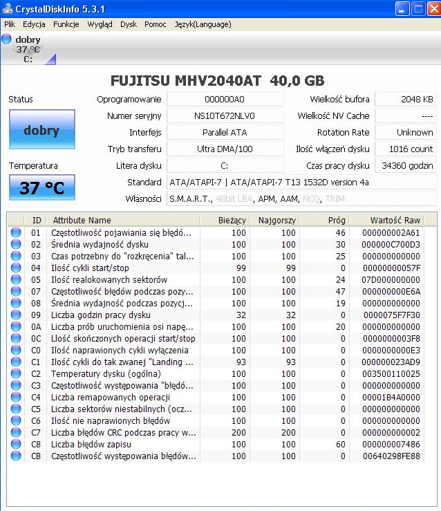

  • #12 11942194

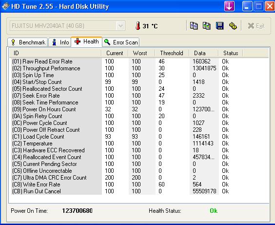

  • #14 11949442
    michal7778
    Poziom 29  
    Posty: 1290
    Pomógł: 90
    Ocena: 66
    A gdzie test pamięci (Memtest)? Dysk natomiast ma wysoki parametr C4, co jest trochę niepokojące.

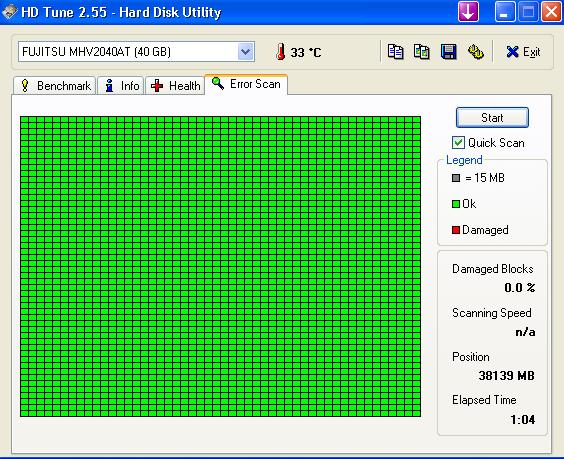

  • #15 11949490
    student11
    Posty: 687
    Pomógł: 14
    Ocena: 28
    nigdy nie robi się szybkiego sprawdzanie błędnych sektorów
