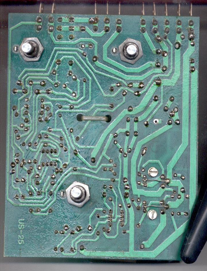

    Trafiło mi się takie urządzenie do naprawy , mam schemat i ... klops!
    Na schemacie jest płytka C-8639-155 , a w tym urządzeniu jest inna ; C-2731-274-1 ,
    Co tu jest grane ? Popalone elementy i stop!
    Może ktoś ma dokumentację Magstera z taką płytką?

    Chyba niejasno napisałem...
    W tym Magsterze stoi płytka US25 o symbolu C-2731-274-1 , nie wiem czym się różni od standartowej o symbolu C-8639-155 a taka jest w dokumentacji.
    Ktoś przede mną toto rozrył i bez schematu ani rusz...

    Czy ma ktoś może schemat tej płyty lub zdjęcie ścieżek
    MAGSTER 160 - różnice w płytkach C-8639-155 i C-2731-274-1, szukam dokumentacji

    Przycisk szukaj działa, pobrałem ten plik nawet dwa razy,ale tam jest tylko dtr-ka i schemat ogólny ,a nic niema o samym sterowniku US25

    Może ktoś podjął by się naprawy tej płyty.Dzwoniłem do serwisu Bestera to zaproponowali mi nowy sterownik ,a starego nawet nie chcieli oglądać(co za serwis).Nadmieniam że są wypalone połączenia tranzystorów,a jakiś spec? próbował to naprawiać.

    Kiedyś wymieniałem takie tranzystory
    2N6491 i 2N8488(zamiennie wstawiłem BUT 56A)

    Mam podobny problem tylko że,
    Po wymianie układów ne 555 p na ne 555 n
    Po wymianie 2N6488 i 2N6491 na BD 911 oraz 912
    Migomat do połowy regulacji chodzi prawidłowo, Jeżeli trzymam wcisniętą rekojesć moge zwiększac prędkość do maksimum ale jak puszcze a następnie nacisne to posów jest minimalny. Aby zadziałało muszę potencjometrem zjechać do połowy.
    O co chodzi co się wzbudza bądz co gubi inpulsy ? POMOCY
