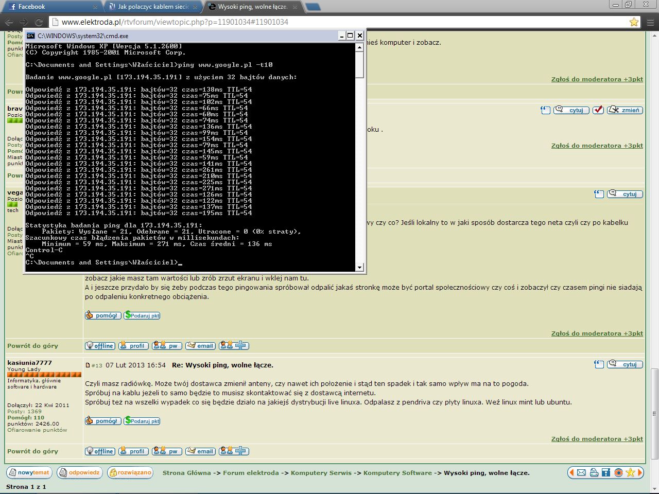

    A więc tak,może najpierw opiszę jak jestem podłączony do internetu. W domu posiadam 2 komputery,pierwszy jest mój,drugi jest rodziny .
    Ten drugi jest połączony do internetu za pomocą kabla do routera.
    Zaś ja łączę się przez Wi-Fi pod router.
    Moje urządzenie to TP-LINK TL-WN721N max 150 Mbps,zaś w systemie mam pokazana 54 Mb/s.
    Ale przejdźmy do problemu.
    Internet podczas przeglądania chodzi w miarę dobrze aczkolwiek często musi "pomyśleć" zanim załaduje stronę.
    W takich grach jak np. Counter Strike 1.6 ping nie schodzi poniżej 100... a dochodzi czasami do 500.

    Witam potrzeba więcej informacji.
    Napisałeś ze masz łącze 512 kbps ale od kogo tp ? netia ? lokalny dostawca internetowy czy co? Jeśli lokalny to w jaki sposób dostarcza tego neta czyli czy po kabelku przez pół miasta czy WI-FI?
    Kolejne info pisałeś o tragicznych pingach ma CS i że wolno odpala www.
    proszę wykonaj pewna czynność na kompie.
    Naciśnij START wybierz polecenie uruchom i tam wklej to:
    ping www.google.pl -t
    zobacz jakie masz tam wartości lub zrób zrzut ekranu i wklej nam tu.
    A i jeszcze przydało by się żeby podczas tego pingowania spróbował odpalić jakaś stronkę może być portal społecznościowy czy coś i zobaczył czy czasem pingi nie siadają po odpaleniu konkretnego obciążenia.
  • #13 11901463

    Mój dostawca to ProMedia (lokalny) no i leci przez WiFi. Spróbuję z tym podłączeniem przez kabel,ale wtedy pewnie będę musiał konfigurować połączenie,jak to zrobić ?
    Wysoki ping w grach online przy połączeniu Wi-Fi TP-LINK TL-WN721N 150 Mbps
    [/img]
    Średni odstęp wynosi tutaj 136 ms, wyjątkowo pomyślnie, normalnie to ze 200 ms.

    Dobra podłączyłem się kablem pod router.Niestety to samo.... ping cały czas wysoki. Tak samo odstępy.

    A no patrz ale trafiłam z konfiguracją :P
    To powinieneś się raczej zgłosić do dostawcy internetu.
